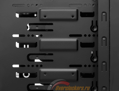

И в довершение истории про монтаж жестких дисков упомянем про штатное крепление для 2.5”-устройства в тестируемом корпусе. Твердотельный накопитель (Solid State Drive) или мобильный жесткий диск прикручивается к комплектной пластине, а уже она в свою очередь – к направляющей пятидюймовых отсеков с обратной стороны RV02. Выглядит это следующим образом:

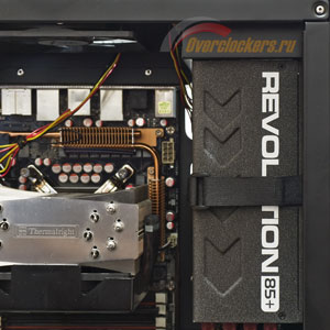

Но инженеры SilverStone предпочли перестраховаться – все-таки нестандартное «висячее» положение. А блоки питания в таких корпусах порой используют тяжелые... Как наш стендовый Enermax Revolution :).
Поэтому в комплекте Raven 2 присутствуют два дополнительных аксессуара.

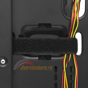

Первый – это ремень-фиксатор на липучке. Им блок питания можно притянуть к поддону. Заранее пропускаем ремень через петли (иначе протолкнуть его вдоль задней стенки корпуса будет проблематично) и просто затягиваем на блоке питания. Выглядит это следующим образом:
Похожее крепление (правда, жесткое, представленное солидной стальной конструкцией) мы уже встречали в корпусе Lian Li Armorsuite PC-P50.

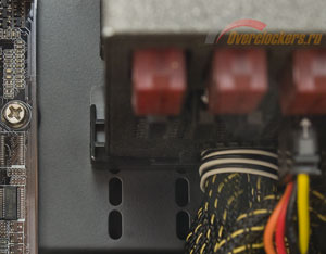

Но в SilverStone Raven 2 есть кое-что еще. Те, кому и такое крепление покажется недостаточно надежным, могут использовать и комплектный пластмассовый уголок. Он подпирает блок питания снизу. И именно для него предназначены многочисленные мелкие вырезы в поддоне материнской платы. Дополнительно зафиксировать таким образом в тестируемом корпусе можно блок питания длиной от 14 до 23 сантиметров (а значит, абсолютное большинство представленных на рынке моделей стандарта ATX).

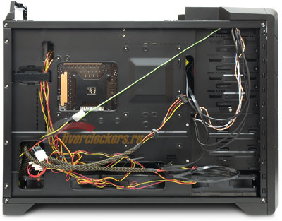

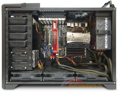

Пока же несколько слов об укладке кабелей. Бо́льшую часть неиспользуемых шлейфов действительно можно провести за поддоном материнской платы RV02. Соответствующие отверстия расположены удобно, а ме́ста по ширине достаточно – более двух сантиметров.
Портит картину лишь то, что все неиспользуемые кабели блока питания, хотя их можно скрутить и кинуть прямо под ним, остаются на виду. Но в целом система, собранная в SilverStone Raven 2, все-таки выглядит достаточно аккуратно:

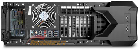

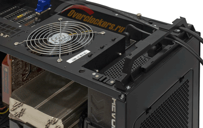

Только это далеко не все кабели, о которых нужно беспокоиться в данном корпусе. Не сто́ит забывать и про внешние. Ведь здесь-то они внутри – под верхней крышкой RV02.
Мои опасения по поводу того, что под ней не хватит места каким-нибудь особо крупным разъемам (или, например, переходникам, вроде DVI -> D-SUB и DVI -> HDMI) не подтвердились: от заглушек карт расширения до крышки – около восьми сантиметров. Выводятся провода через отдельную пластмассовую арку.
Я специально называю ее аркой, а не ручкой, т.к. что она, что крышка – довольно хлипкие, их не сто́ит использовать ни для подъема самого корпуса (12.5 кг, напомню), ни, тем более, – системы в нем (описываемый стенд перевалил за 20 кг).

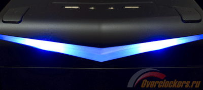

Декоративная вставка на верхней передней грани включенного Raven 2 ожидаемо светится (она выполняет функцию индикатора питания – Power LED, правда, подключается не к материнской плате, а к блоку питания). Но не только синим: активность жестких дисков отображает еще один красный диод в центре (HDD LED).

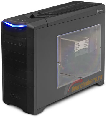

Выглядит собранная в SilverStone RV02 система действительно интересно:
