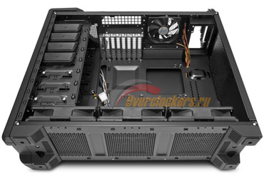

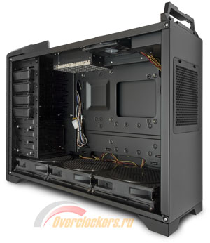

Каждая боковая панель RV02 прикручена к шасси сверху двумя винтами с накаткой. Соответственно, чтобы открыть корпус, нужно сначала демонтировать верхнюю крышку.

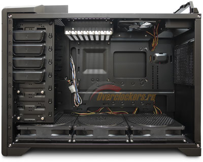

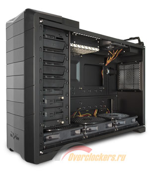

Внутренняя компоновка SilverStone Raven 2 поистине необычна. Поддон материнской платы развернут на 90°, она смотрит разъемами вверх. Добавляет корпусу «интриги» и полностью черный интерьер.
Внутри качество обработки и окраски деталей, а также сборки – на высоте. Посмотрите только, как загнуты кромки крупных отверстий. По мне, так это лучше, чем пластиковые ободки, которые постоянно норовят отвалиться.

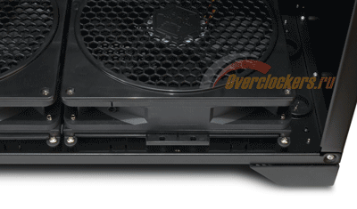

Снизу RV02 буквально насквозь продувают три 180 мм вентилятора, которые также снабжены легкосъемными пылевыми фильтрами. Они выдвижные, никак не фиксируются. Но при закрытой боковой стенке пластиковые ручки, которыми оборудованы рамки фильтров, упираются в нее, так что беспокоиться по этому поводу не придется. Сами фильтры полностью аналогичны тому, что применяется на задней панели, они легко чистятся. Конечно, было бы лучше, если бы к этим фильтрам также был доступ снаружи, и для их обслуживания не приходилось снимать боковую стенку (а значит, и верхнюю крышку) корпуса. Но и такие лучше, чем ничего.
Немного выбиваются из общего ряда мелкоячеистые пластиковые сетки, прикрывающие нижние вентиляторы изнутри. Какие-то решетки здесь необходимы, чтобы многочисленные провода не забивались в крыльчатку (хотя аккуратный сборщик всегда сможет этого избежать). Но нормальные «проволочные» решетки, на мой взгляд, были бы в тестируемом корпусе уместнее.

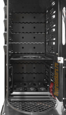

Бо́льшая часть переднего вентилятора ответственна за охлаждение жестких дисков – их корзина занимает нижние три пятидюймовых отсека. Всего в SilverStone Raven 2 их, напомню, восемь. За исключением упомянутого «забравшегося» под направляющие вентилятора, они занимают всю переднюю часть корпуса.
Пластиковые заглушки, как и положено, дублируются изнутри стальными. Жаль только, что одноразовыми, выламывающимися.
Жестких дисков в RV02 штатными средствами можно разместить лишь три штуки.

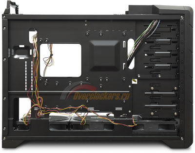

Многочисленные вырезы в поддоне прозрачно намекают на наличие за ним пространства для проводов. А зафиксировать там кабели помогут комплектные стяжки: снизу и справа от материнской платы, если смотреть
Самое крупное отверстие – в районе процессорного разъема на материнской плате – призвано дать пользователю возможность (де-)монтировать прямо в корпусе некоторые процессорные системы охлаждения, оснащенные backplate (монтажной пластиной с обратной стороны платы).
Как видите, RV02 изнутри довольно прост. Посмотрим, также ли легко проходит в нем сборка системы.
Но сначала, как всегда, фотографии SilverStone Raven 2 изнутри с разных сторон:

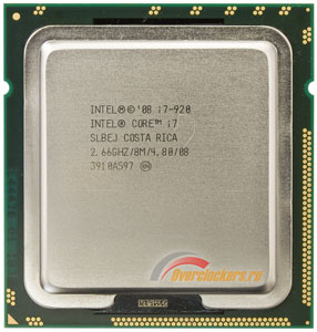

- Центральный процессор: Intel Core i7 920 (rev. D0, штатное напряжение 1.1875 В). Фото экземпляра:
