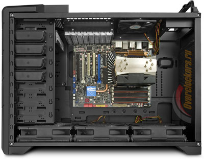

Я начал сборку с монтажа материнской платы... и, как оказалось, поторопился. Впрочем, не будем забегать вперед. Обо всем по порядку.
Материнская плата в SilverStone Raven 2 устанавливается на стандартные шестимиллиметровые стойки.
Шесть из них – верхние – уже вкручены в поддон.
Как же одиноко выглядит полноразмерная ATX-плата с не самым маленьким кулером (Thermalright Ultra-120 eXtreme) в тестируемом корпусе!

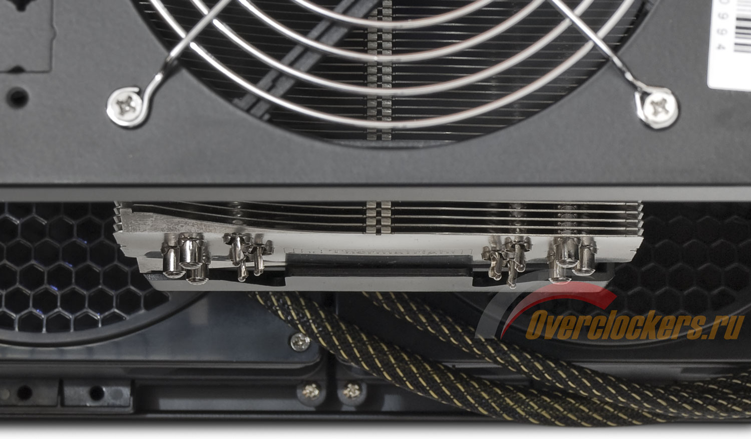

Проблем совместимости по высоте с крупными процессорными системами охлаждения также не будет: упомянутый 155-миллиметровый TRUE не доставал до окна добрых полтора сантиметра:

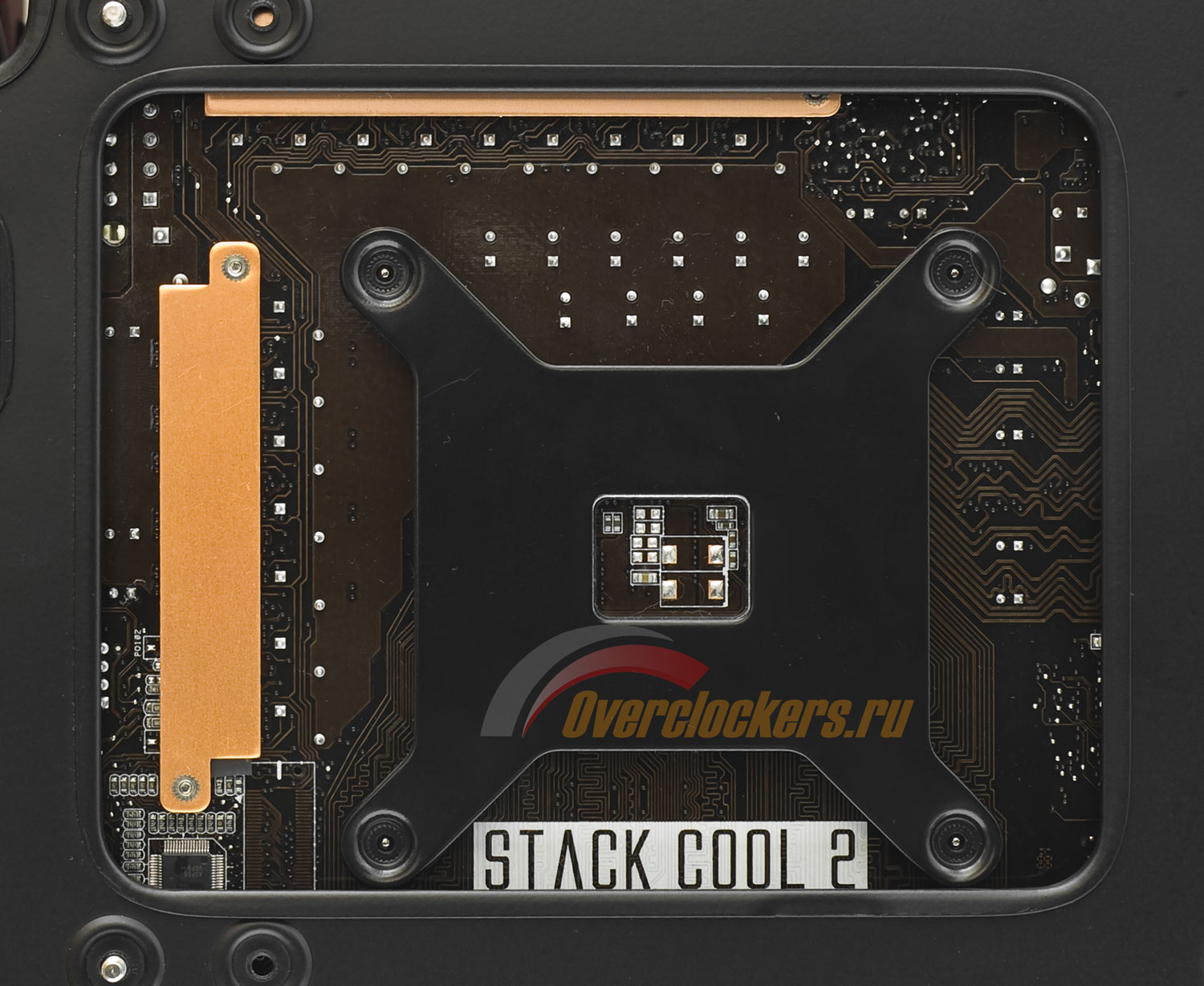

А вот с отверстием «под backplate» не все так гладко. Процессорный разъем на стендовой плате Asus P6TD Deluxe расположен довольно стандартно, но все равно с одной стороны он буквально упирается в край этого выреза. Будь сокет чуть ближе к слотам памяти (а такие материнские платы встречаются, взять ту же EVGA X58 SLI Classified), и данное отверстие стало бы бесполезным.

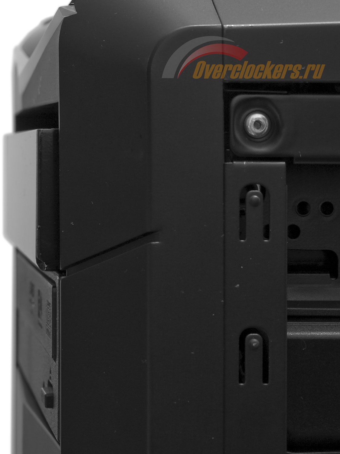

Так, упершийся изнутри в этот фиксатор Scythe Quiet Drive все равно выступает из передней панели:
Вот она – расплата за лишний слот расширения.
С подключением 180-миллиметрового привода также пришлось бы помучиться. Но зачем, если можно просто установить его в соседний отсек, да еще и воспользовавшись безотверточным креплением?

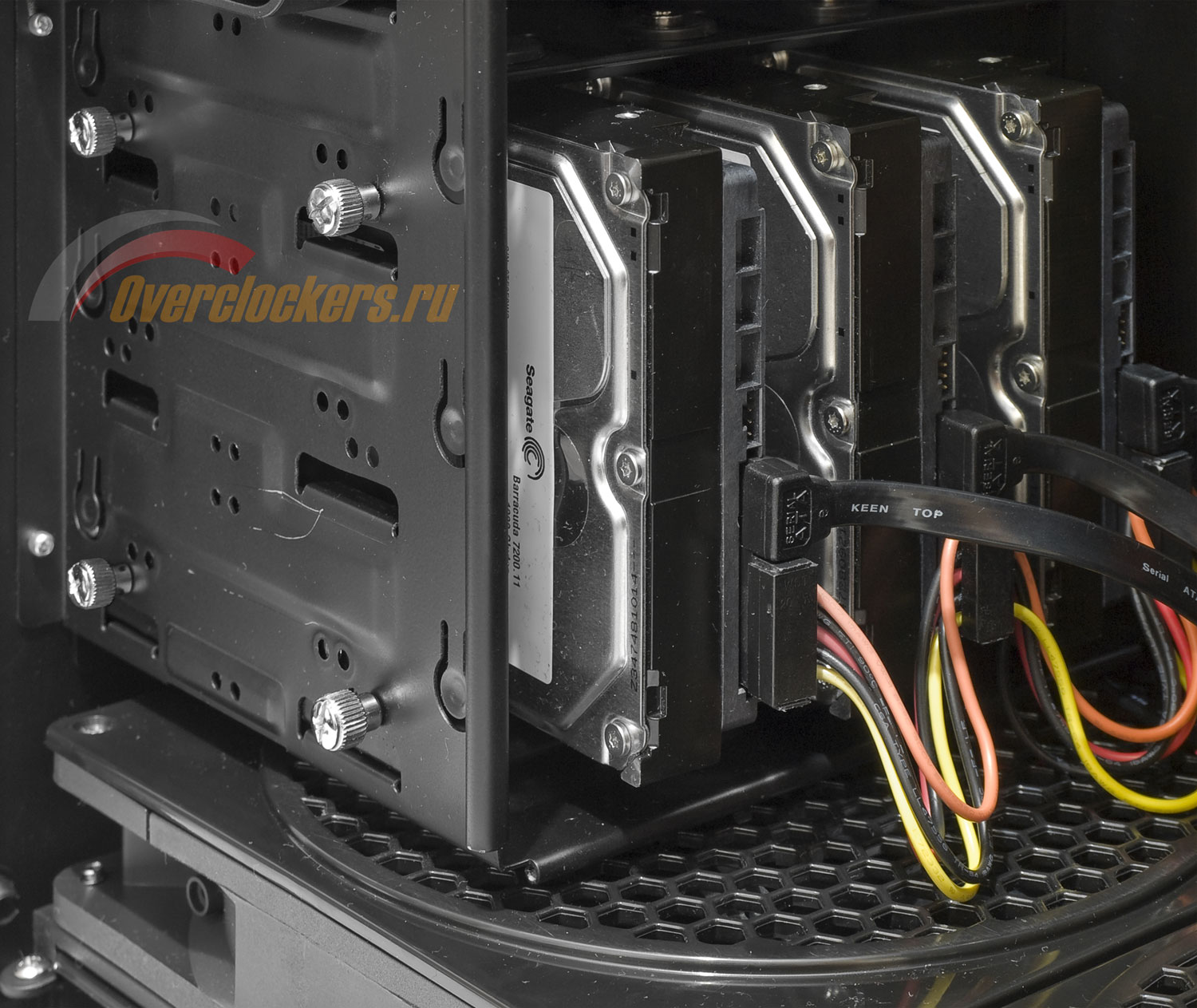

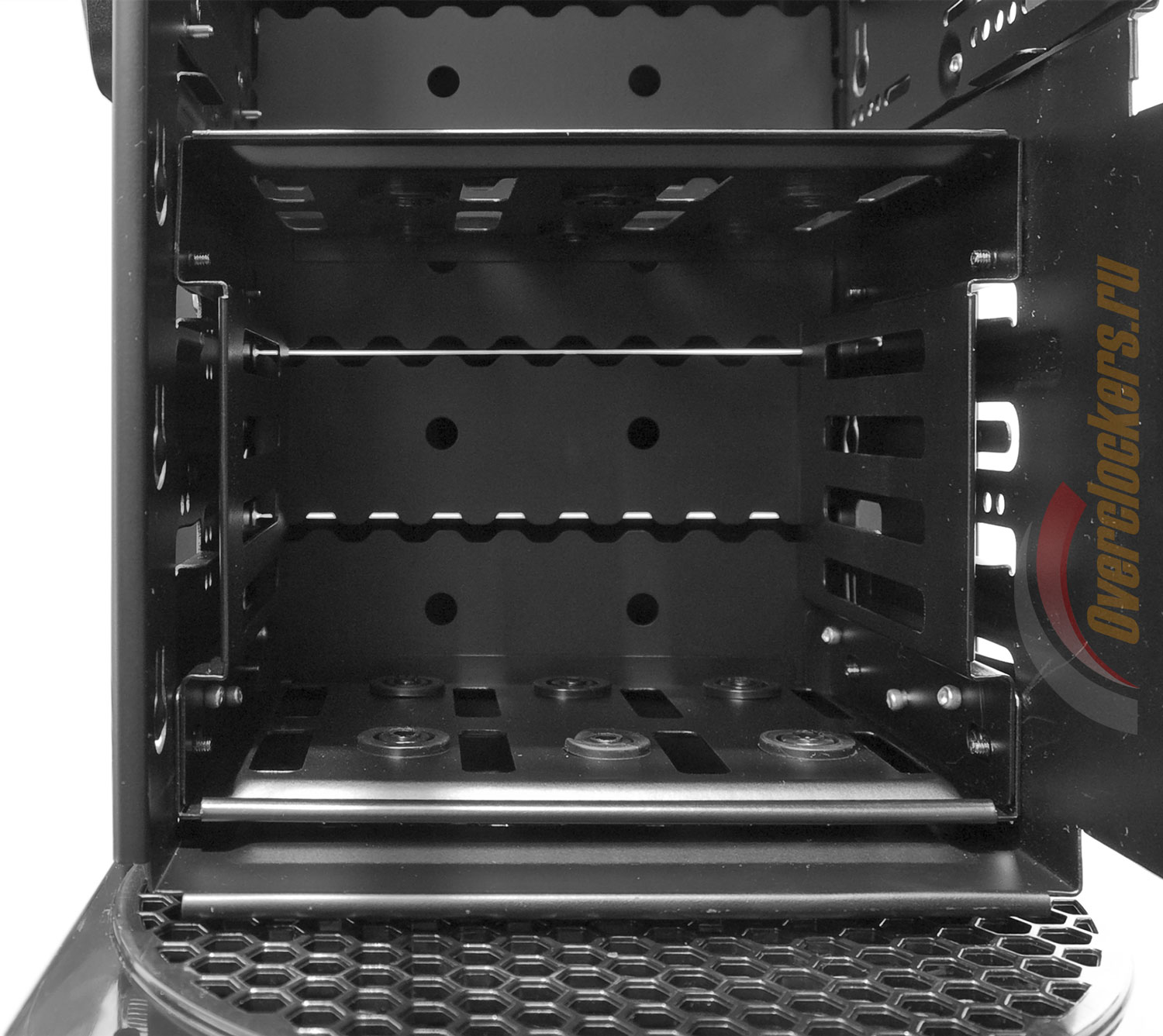

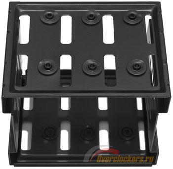

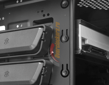

Установка жестких дисков в SilverStone Raven 2 начинается с извлечения корзины. Уже занявшая свое место материнская плата при этом будет мешать. Помните, я прикрутил ее первой? Вот и напрасно :). Но откручивать материнку не хотелось, поэтому пришлось вытаскивать корзину спереди.

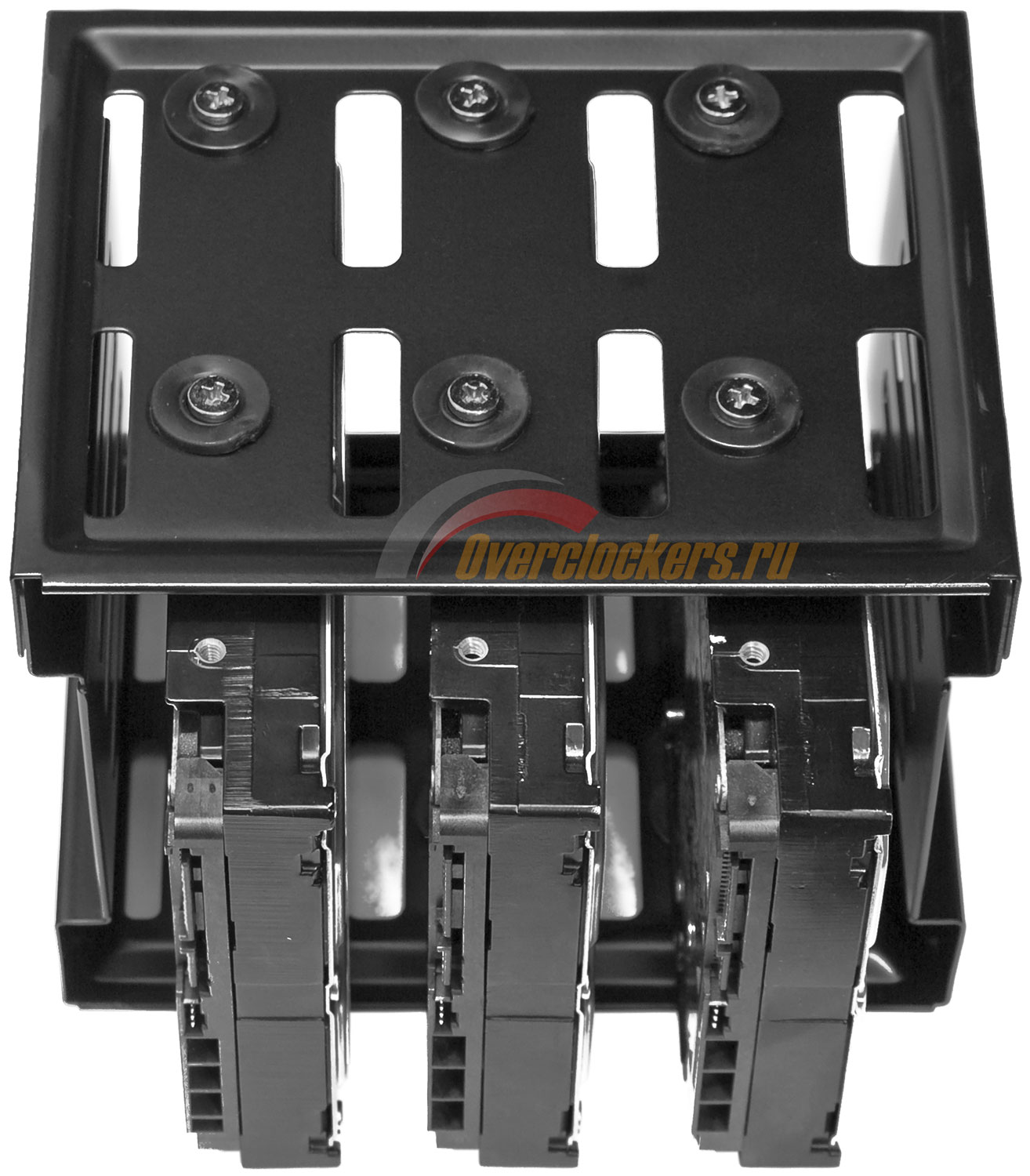

Винчестеры в нее ставятся вертикально, контактируют они при этом только с резиновыми прокладками, призванными препятствовать передаче вибраций. Очень мягкие резинки неплохо справляются со своей задачей.
Здесь-то и понадобятся необычные винты, которых в комплекте с RV02 ровно необходимый минимум – 12 штук. Поэтому, если не будете изначально забивать корзину жесткими дисками под завязку, лучше побеспокоиться о месте хранения неиспользованных винтов. Производитель этого не сделал.
Далее задвигаем корзину с винчестерами обратно в корпус и прикручиваем к направляющим восемью винтами с накаткой (по четыре с каждой стороны). Здесь необходимо замечание: в SilverStone Raven 2 используются два типа таких винтов – с резьбой M3 и M3.5, абсолютно одинаковые во всем остальном. Вторые используются, например, для крепления боковых панелей. А вот на корзине жестких дисков резьба именно M3. Поэтому я не сразу понял, почему некоторые винты в нее вкручиваются, а некоторые – нет. Сыграло здесь роль и то, что винчестеры упирались в переднюю панель, и дырки корзины были не по центру соответствующих отверстий в направляющих. Казалось, что еще чуть-чуть надавишь, и винт вкрутится. Но – нет. Вот такой небольшой конфуз :).
