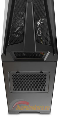

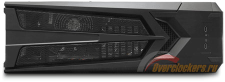

По остальной верхней панели становится понятна главная компоновочная особенность тестируемого корпуса – повернутая на 90° материнская плата. Декоративная пластиковая крышка с обильной перфорацией легко снимается (она крепится с помощью пластиковых же штырьков, плотно сидящих в своих пазах). И под ней обнаруживается, также обильно «продырявленная», ...типичная задняя панель компьютерного корпуса. Восемь (!) перфорированных заглушек слотов расширения, отверстие для планки I/O-панели материнской платы, 120 мм вентилятор рядом и вырез под блок питания – все расположено совершенно стандартно.
Блок питания даже не переместили к слотам расширения – с этой точки зрения в SilverStone Raven 2 все очень консервативно (если это слово вообще можно употреблять применительно к данному корпусу).
Отметим, что вытяжной 120 мм вентилятор прикрыт правильной «проволочной» решеткой.

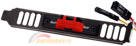

А лишний слот расширения позволит добавить какую-нибудь планку (внешних портов или, например, фирменную с кнопкой обнуления BIOS – SilverStone CLEARCMOS), не занимая ценный слот. Либо, например, разместить в тестируемом корпусе четыре видеокарты с двухслотовыми системами охлаждения ;).

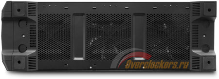

Вот мы добрались и до нижней панели RV02. Практически всю ее оккупировала ранее упомянутая тройка 180 мм вентиляторов. Их решетки уже обычные, штампованные. Впрочем, для вентиляторов, установленных на вдув, это не так критично.

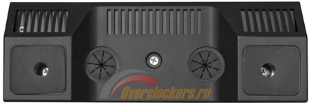

Ножки SilverStone Raven 2 образуют пластиковые выступы по углам, дополненные резиновыми прямоугольниками. Сзади между ними расположились обрезиненные же выходы шлангов системы жидкостного охлаждения. Ножки приподнимают корпус над поверхностью, на которую он установлен, примерно на два сантиметра, поэтому во избежание возможных перегибов шлангов в RV02 наверняка придется использовать так нелюбимые водянщиками угловые штуцеры.

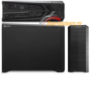

На этом завершаем внешний осмотр корпуса. Время заглянуть внутрь. Но сначала, как всегда, фотографии SilverStone Raven 2 со всех сторон:
