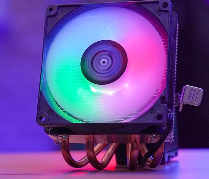

В роли штатного «ветродуя» в AeroCool Air Frost 4 выступает 92 мм пропеллер с фирменным логотипом. Для подключения применяется 3-контактный кабель в оплетке длиной 20 см. Семилопастная крыльчатка получила закругленные края, что, по мнению разработчика, позволяет оптимизировать воздушный поток и уменьшить уровень шума.
В данном случае она приятного белого цвета и снабжена активной RGB-подсветкой. Это редкое явление для ценового сегмента новинки, которое может привлечь большинство пользователей.
Поддержка ШИМ-регулировки скорости вращения лопастей отсутствует, заявлена скорость 1800 об/мин. Однако в ходе тестирования материнская плата успешно регулировала диапазон вращения в пределах 500 – 2250 об/мин.

Система охлаждения AeroCool Air Frost 4 включает постоянно активную RGB-подсветку, которая по факту обычная LED без возможности ее изменения.
