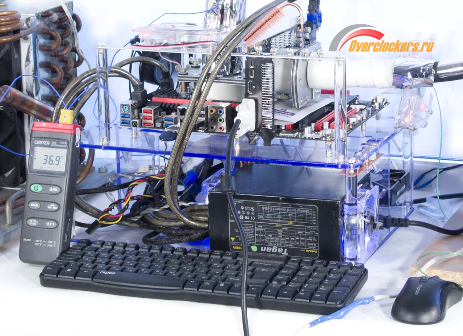

В нижнем левом углу фотографии виден индикатор температуры тосола (красные цифры). На баке с тосолом мультиметр с возможностью измерения температуры, он ее и измеряет на выходе ТРВ. Рядом вилка термопары, стоящей на всасывающей трубке. По показаниям этого термодатчика можно судить о температуре фреона на выходе из теплообменника. Чиллер только что включен, поэтому температуры близки к комнатной.
Сорок минут перерыв, для выхода чиллера «в режим». Можно расслабиться и попить освежающего.
Для уменьшения нагрузки на компрессор помпа выключена. После того, как тосол охладился до -19 градусов, а всасывающая трубка компрессора промерзла до корпуса,

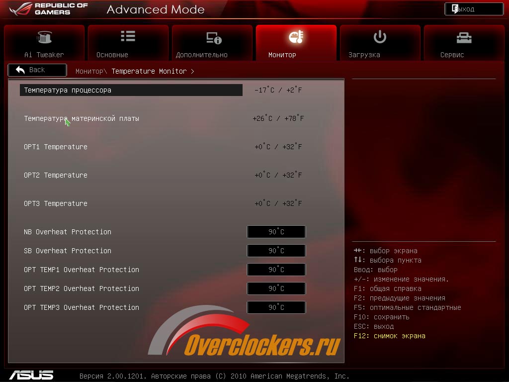

…можно включать помпу и компьютер. На картинке видно, что температура тосола около -20, а температура фреона на выходе теплообменника -19. Конечно, цифры должны быть одинаковыми, но у приборов тоже есть погрешность. Цифровой термометр рядом со стендом показывает температуру нагнетающей трубки компрессора - почти 60 градусов. Это нормально. Забегая вперед, скажу, что температура компрессора за весь день тестирования выше 65 градусов не повышалась.

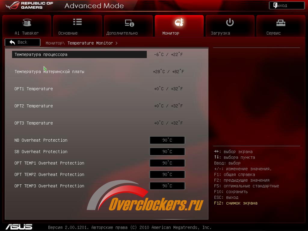

После включения стенда сразу лезу в BIOS, раздел «Мониторинг». Смотрю температуру процессора. Плюс 6. Ого! Температура тосола -17 (немного просела под нагрузкой), а процессор +6. Однако, ну и тепловыделение у Bulldozer’а!

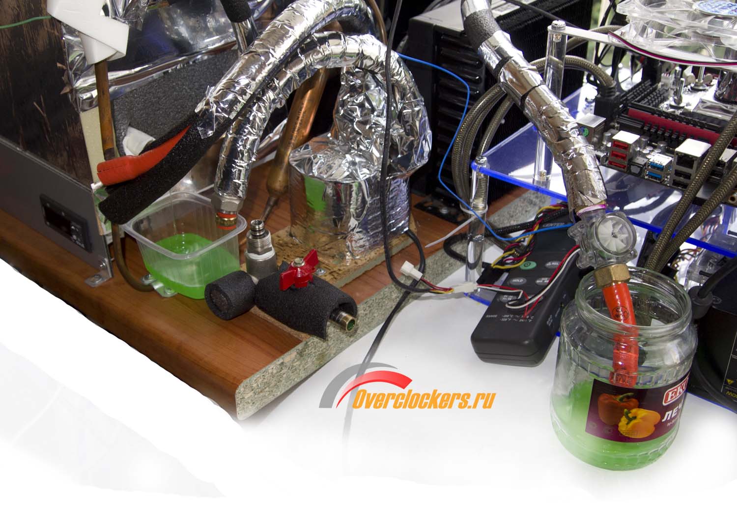

А как узнать, густеет тосол или нет, если у меня запаянный бак? Раскрывать? Но как определить, что тосол загустел, «на выпуклый глаз»? А что, если поставить датчик потока? У меня от старой системы остался - flow meter GMR Transparent incl. electronics G1/2' outer thread. Не совсем такой, как по ссылке. Я свой покупал там же, но давно, крыльчатка у него белая и не указано направление потока.
Ставлю этот датчик на выход чиллера и теплоизолирую его. Выход датчика подключаю на материнскую плату в разъем процессорного кулера и включаю чиллер без компрессора, просто на прокачку тосола. Запускаю стенд и проверяю в BIOS обороты процессорного кулера - показания скачут в пределах от 750 до 801 оборота в минуту. Теперь я знаю в абстрактных цифрах производительность помпы на тосоле комнатной температуры.
Можно включить компрессор. Через 40 минут температура тосола достигла -15 градусов, запускаю стенд и снова лезу в BIOS. Так, обороты процессорного кулера упали и стали колебаться в диапазоне 200-300. Скорость прокачки тосола упала в два с небольшим раза! Через какое-то время вместо оборотов появилась надпись - «n/a». Странно, судя по показаниям потокомера, крыльчатка датчика то быстрее вращается, то медленнее, а то вообще останавливается. Похоже, не рассчитан он на такие низкие температуры.

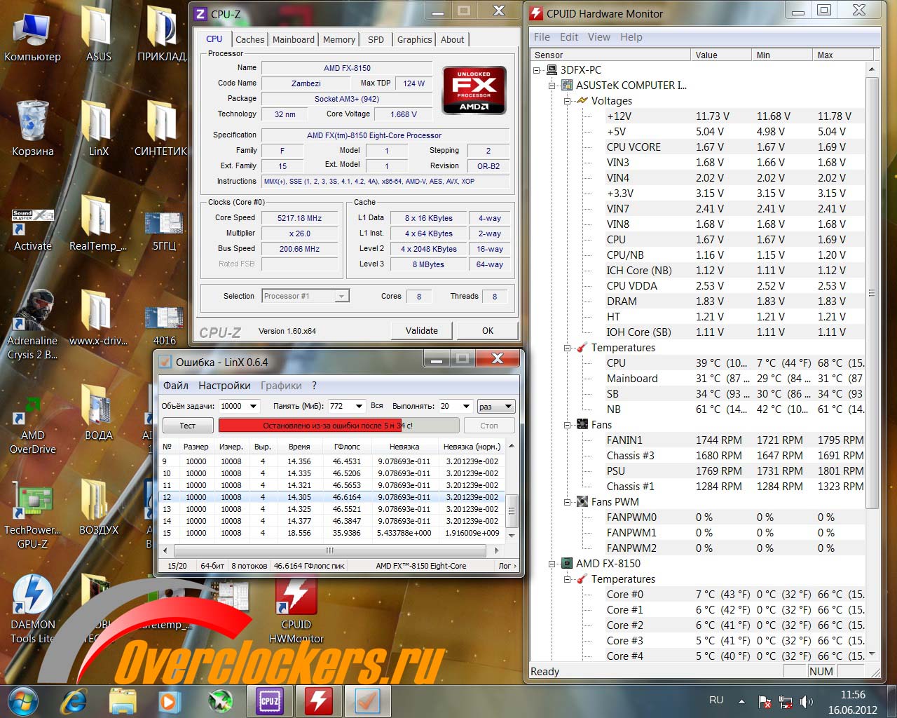

Ставлю множитель 26, напряжение 1.66 В, перезагрузка. Запускаю LinX. Вот он, результат.
Почти ничего этот grundfos не дал. Раньше тест останавливался с ошибкой после третьей минуты прогона, а теперь после шестой. Дополнительные три минуты агонии.
Эээ… Такие дела. При температуре теплоносителя в системе от -15 до -18 процессор перегревается при работе на частоте 5217 МГц и напряжении 1.66 В. И дело тут не в водоблоках, насосах и тосолах. Это, скорее всего, ограничение самой системы охлаждения.

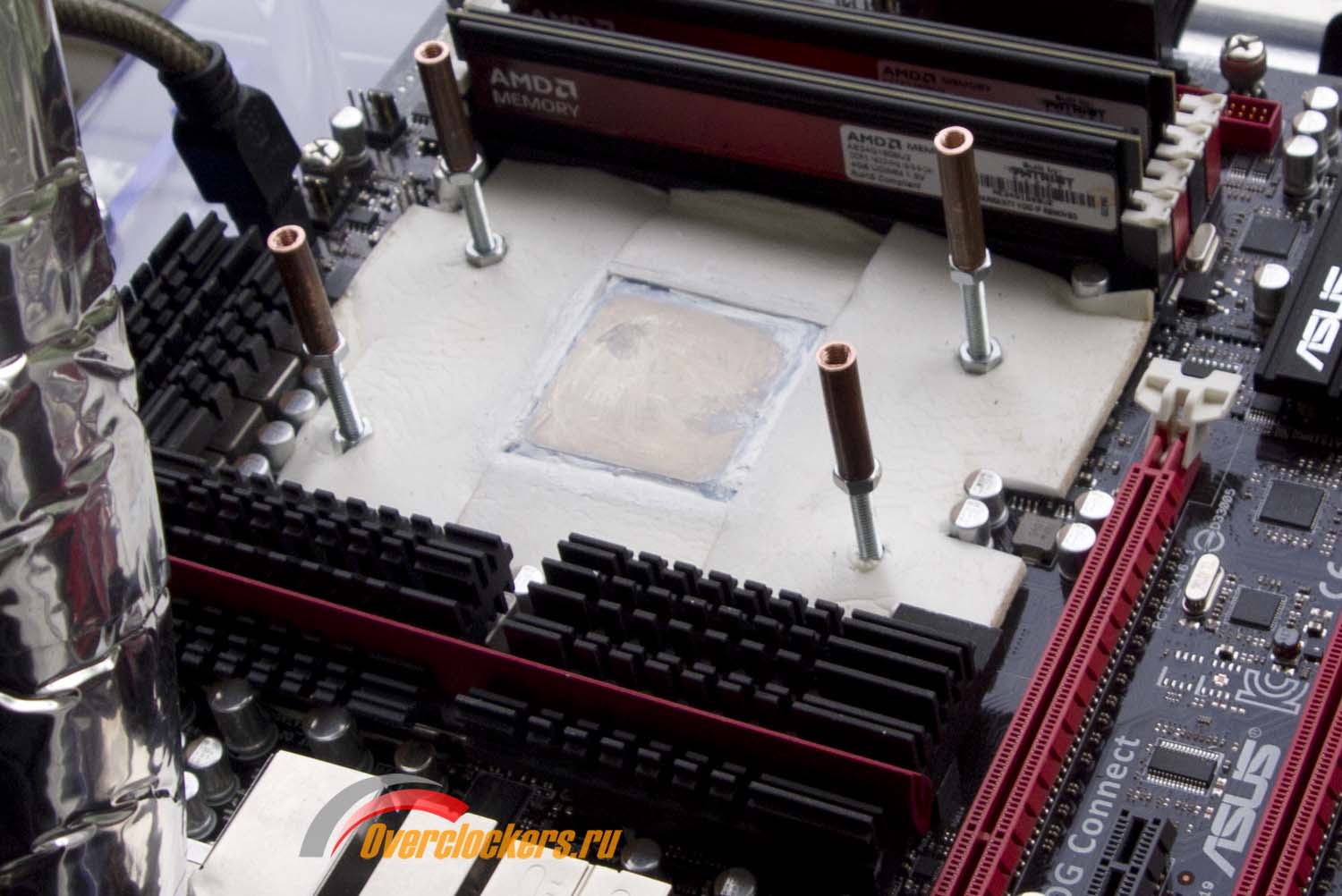

Сокет был герметизирован еще при установке чиллера бостиком, который продается в OBI . На бостик положил один слой вспененной самоклеющейся ленты, купленной в строительном магазине, ее название - дихтусбанд. Дешево, сердито и много за эту сумму. В процессе настройки фреонок уходит уйма теплоизоляции, а эту расходовать не жалко.
Но испаритель ощутимо выше водоблока. Не хватило длины крепежных винтов Я вышел из положения, изготовив втулки из медной трубки диаметром 6 мм. Отрезал по 25 мм и нарезал внутри резьбу М4. Получилось так:
Теперь, чтобы закрепить процессор, вкручиваю сквозь разъемную прижимную планку винт с накрученным на него барашком. А чтобы барашек лучше прижимал, подкладываю под него обрезиненные шайбы, купленные в строительном магазине.
