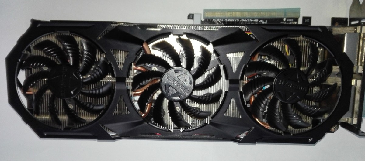

Общий вид видеокарты.

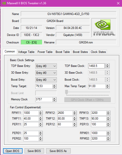

Для разгона можно использовать программу MSI Afterberner. Потом результат сохранить либо в профиле, либо просто перепрошить биос видеокарты. Я так и сделал: безбустовый биос с увеличенным до 300 вт поверлимитом.
Некогда популярный показатель ASIC показывает весьма посредственное качество кристалла - 65,8%
Модифицированный биос карты.
Увеличение поверлимита будет не лишним, т.к. карта в разгоне обладает приличным аппетитом.

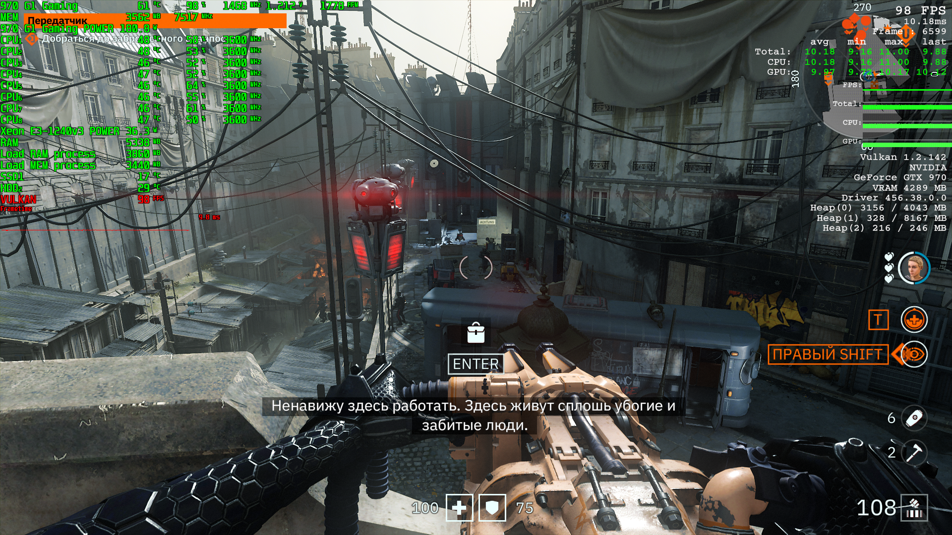

Но есть категория игр, где такая старая видеокарта будет испытывать проблемы с недостатком видеопамяти. Это игры серий DOOM и Wolfenstein.
Рассмотрим на примере Wolfenstein Youngblood.
Игра запускается только на высоких настройках. На более высоких сразу предупреждает о нехватке видеопамяти. Если пренебречь им, то вам гарантирован 100% вылет драйвера или зависание самой игры.
Настройки графики в игре.
На высоких настройках играется очень комфортно. Мы видим хороший показатель количества кадров. Никаких проблем.
В таком режиме видеокарта потребляет около 190 ватт. Игра занимает около 3600 Мб
Тестовый отрезок.

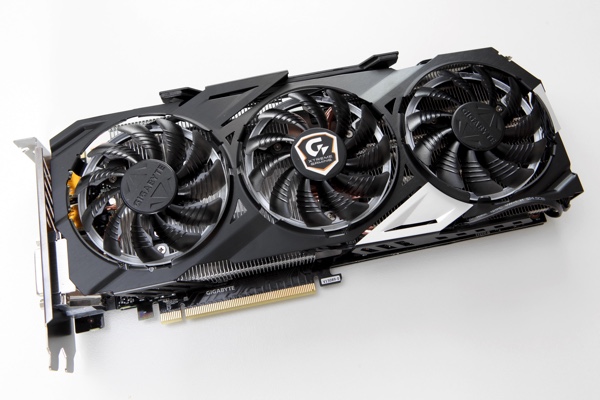

Ну и наиболее хорошие варианты. Это Gigabyte G1 Gaming (версия Windforce имеет на одну теплотрубку меньше)и поздняя версия xtreme,
