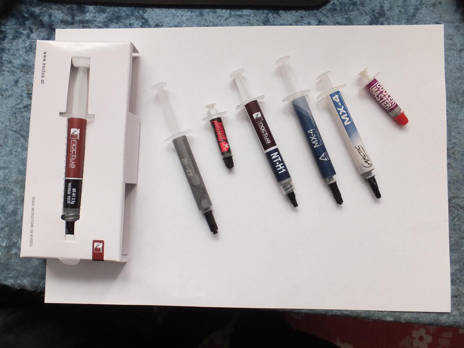

Прежде чем перейти непосредственно к "герою" обзора, несколько примеров об использовании других термопаст.
"Оставшиеся в живых" Ноктуа слева еще не вскрывалась
Фотографии некоторых утеряны, поэтому буду использовать из интернета.

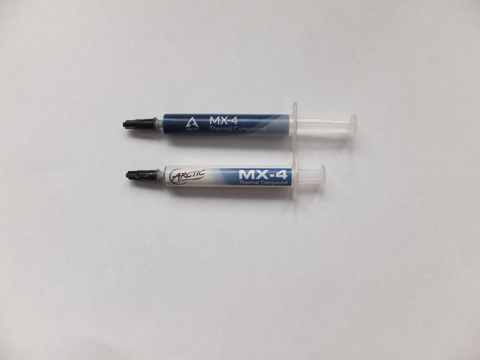

Arctic MX-4 Thermal Compound: Теплопроводность: 8,5 Вт / мК.Плотность: 2,5 г/см3
Внизу - старый "плохой" вариант. Сверху-более новый.
Термопаста довольно жидкая и легко наносится. По обзорам всегда держится в лидерах. Но...

Вот тут я и столкнулся первый раз с не очень хорошим качеством мх4. Не стал мазать присланный ноунейм, а взял Арктик (белый тюбик).
Каково же было мое изумление, когда в тестах мх4 не выиграл ни одного градуса у родной (ах,какая хорошая паста на ЕВГАх!). Но спустя некоторое время приобрел другой вариант (новая версия) и обнаружил, что после нанесения температура упала на 4 градуса.
Перепроверил уже на скальпированном процессоре i5-3570К - результат подтвердился. Разница составляет 4гр.
Это уже старые версии паст, и в продаже вы их не найдете, но лично для себя вычеркнул Арктик из списка.

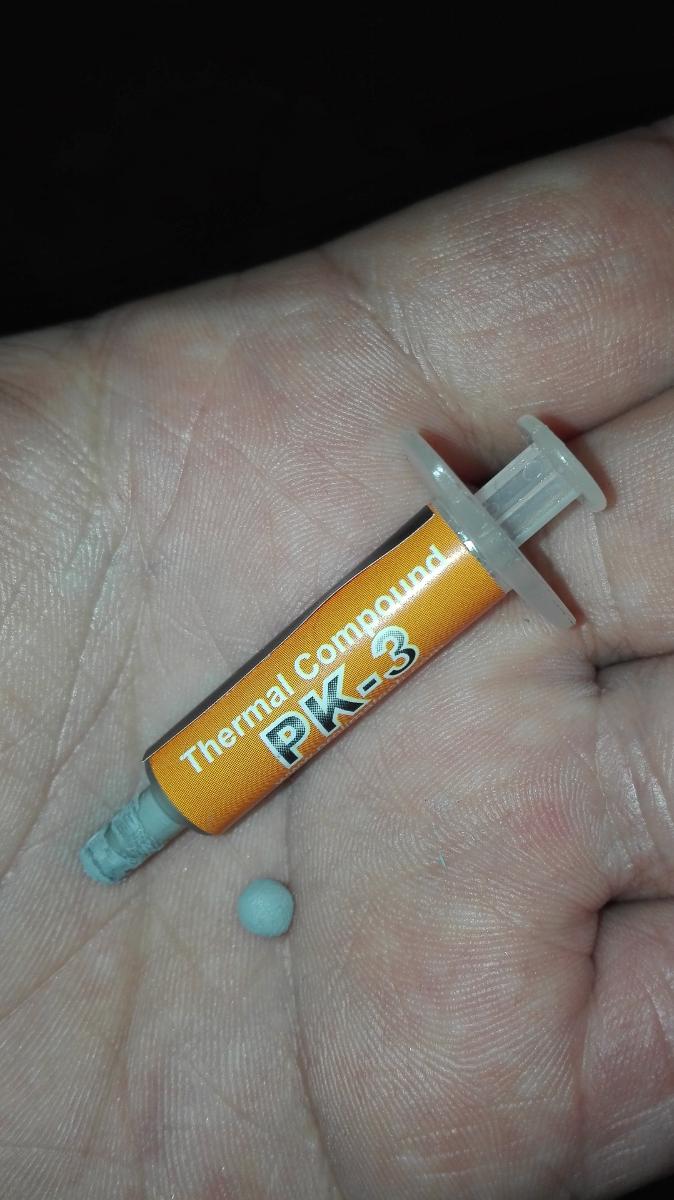

Prolimatech Nano Aluminium PK-3 (Теплопроводность 11,2 Вт / м)
Купил после советов на форуме в тюбике 1гр. Паста является в моем рейтинге лидером по эффективности. 2 градуса по отношению к Ноктуа при использовании на процессоре 4690К. Осталось провести проверку временем... И она его не выдержала. Потеряв за месяц 2гр, сравнялась с австрийцем.
А вот, во что она превратилась спустя несколько месяцев. Абсолютно густая и не наносится никаким способом. Просто кусок пластилина (ну или оконной замазки)

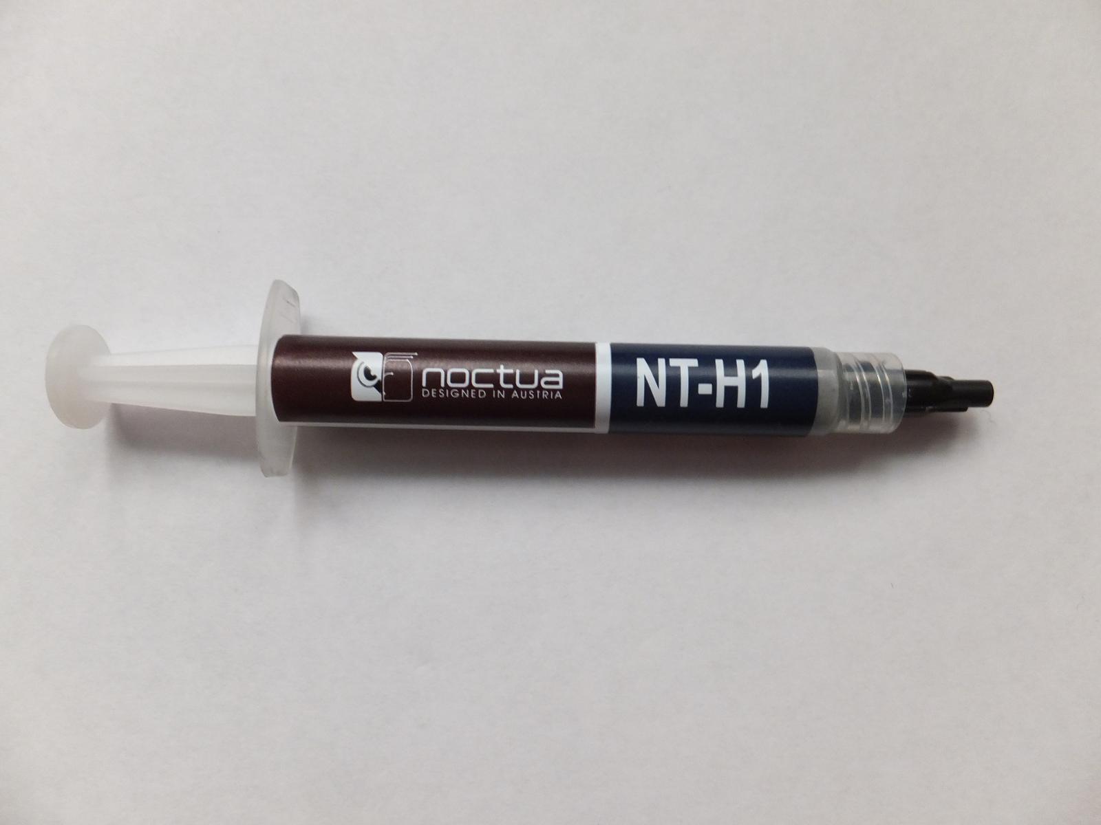

Noctua NT-H1
.Этот вариант продавался еще в пластиковом блистере. Паста хорошо наносится и показывает отличные результаты,что на видеокартах,что на процессорах.
И она, в отличие от кулеров и вентиляторов этой фирмы,не очень и дорогая в пересчете на граммы.
А самое главное, что показывает высокую стабильность своих характеристик,практически не теряя их со временем.

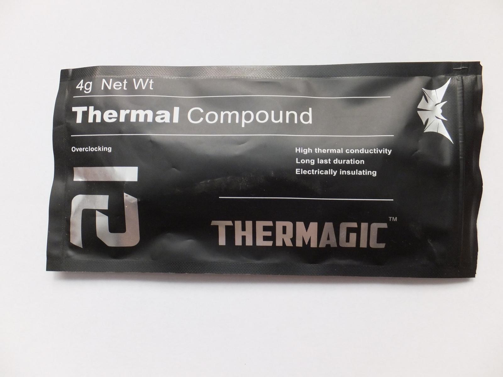

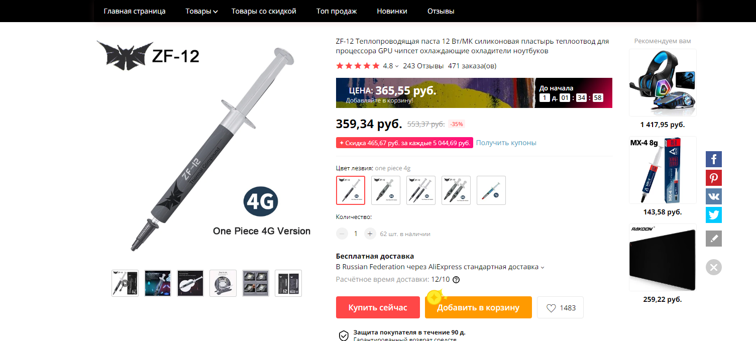

Не собирался я покупать термопасту на Али. Но была нужда в термопрокладках. И тут увидел,что появились модели термопаст с довольно высокими заявленными характеристиками. Стоили они все намного дороже мега популярного ГД 900.
Ну и методом тыка(вернее клюнув на упаковку) выбрал ТЕРМЕДЖИК (Thermagic ZF-12).
Выглядит вживую упаковка достаточно хорошо. Мне даже понравилась больше, чем от ТермалГриззли. Но не за это мы ведь товар покупаем...

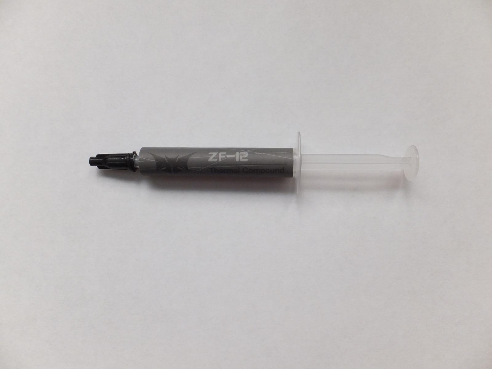

Первые впечатления несколько напрягли. С трудом выдавливал первую "колбаску" пасты. Она была засохшей (примерно на длину носика шприца)
Второй момент - паста намного менее густая, чем аналоги с высоким коэффициентом теплопроводности. Наносится просто лопаткой или пальцем в полиэтиленовом пакете (метод, подсмотренный у Нитроксенуса).
Но результат на карте удивил: 1гр против результата Ноктуа.

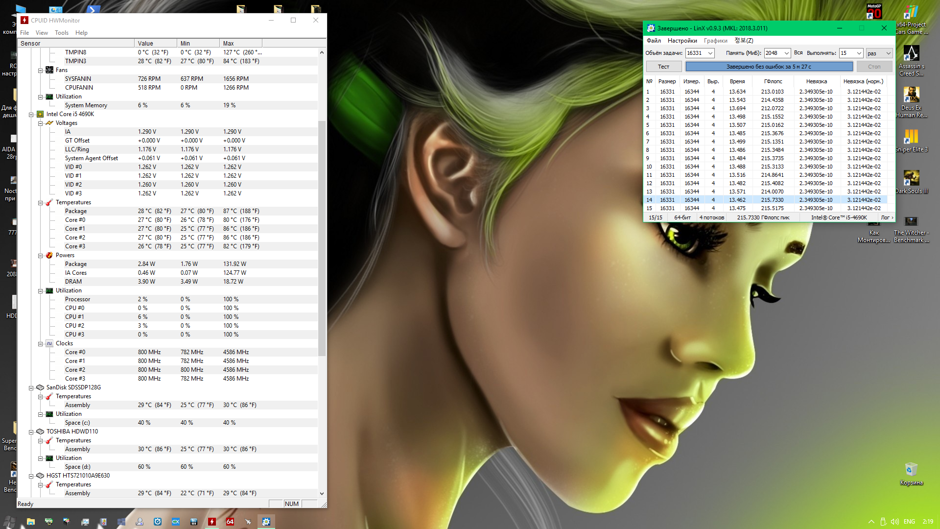

Немного о методе теста. Включается компьютер и почти сразу запускаю тест,дабы избежать дополнительного подогрева другими приложениями.
В этот раз использовал MSI Kombuster 4, профиль стресс-теста msi-01 со включенным сканером артефактов. Тест длился 10 минут на профиле 1в с частотой по чипу 2000 и 8800 по памяти.

Ноктуа при 25,5градусов в комнате
Термеджик 12 при 26градусах в комнате
Первый тест провел 18 августа и спустя месяц повторил его для ТЕРМЕДЖИКа 12.
В комнате 24градуса. 19 сентября 2020г
Было: 66 градусов при 26 градусах в комнате.
Стало: 64 градуса при 24 в комнате.
