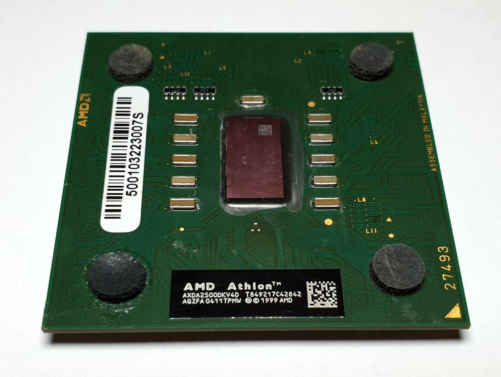

В прошлом выпуске блога про ретро кулеры мы рассмотрели несколько массивных моделей, предназначенных для установки в сокет A или, как его еще называли, сокет 462 и охлаждения процессоров Athlon XP и Duron. И это было весьма непростой задачей, так как у этих процессоров был открытый кристалл, и от скола его защищали лишь четыре резиновые подушечки по углам. Само крепление было очень компактным, зубцы, за которые крепилась металлическая пружина, очень маленькие, а усилие ее сжатия — очень высоким. Сколько процессоров было угроблено этим неудачным креплением, неизвестно, но судя по сообщениям пользователей тех лет на форумах, немало. И моя первая попытка сэкономить, собрав игровой ПК на AMD Duron, вместо популярного тогда Celeron на ядре Tualatin, закончилась сколотым кристаллом процессора, потерей весьма весомой по меркам начала 2000-х годов суммой и возвратом к привычной платформе Intel с сокетом 370.
А этот сокет имел аналогичное крепление, и кулеры тех времен были универсальны, подходя и к сокету А, и к сокету 370. Но процессоры от Intel для этого сокета, даже несмотря на отсутствие резиновых подушечек, скалывались гораздо реже, и это можно объяснить более прочным кристаллом, который имел форму, близкую к квадрату. А еще для них не требовались мощные системы охлаждения, ведь, к примеру, Celeron с частотой 800 МГц на ядре Coppermine потреблял всего 29 ватт, и даже Pentium III с частотой 1.33 ГГц на ядре Tualatin — всего 33.9 ватт. А процессоры на ядре Tualatin уже имели теплораспределительную крышку, и проблема скола кристалла обходила их стороной. А популярный в то время процессор Athlon XP 2500+, который отлично разгонялся, потреблял 68 ватт, то есть, более чем в два раза больше, чем похожий по производительности Pentium III.

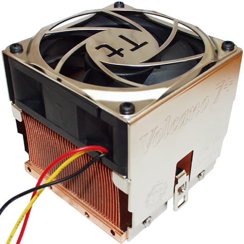

Thermaltake Volcano 7+
Если процессорам Pentium III хватало небольшого алюминиевого радиатора, то отвести тепло от горячих Athlon XP, особенно в разгоне, вначале пытались с помощью большого количества меди. И очень популярным стал цельномедный кулер Thermaltake Volcano 7+, который, правда без вентилятора, есть у меня в коллекции. И его массивный радиатор вполне сможет справится с охлаждением Ryzen 5 5600X, который работает сейчас в моем ПК, особенно учитывая то, что обороты вентилятора у этого кулера были просто чудовищными, достигая 6000 об/мин на максимуме. А с крепежом на сокет AM4 не должно возникнуть проблем, если найти подходящую пружину для похожих по форме кулеров от этого сокета. Но, при таком "колхозинге" нужна всегда учитывать степень прижима кулера к процессору, ведь можно получить или перегрев при слабом прижиме, или повреждение процессора, сокета и изгиб материнской платы при слишком сильном прижиме.

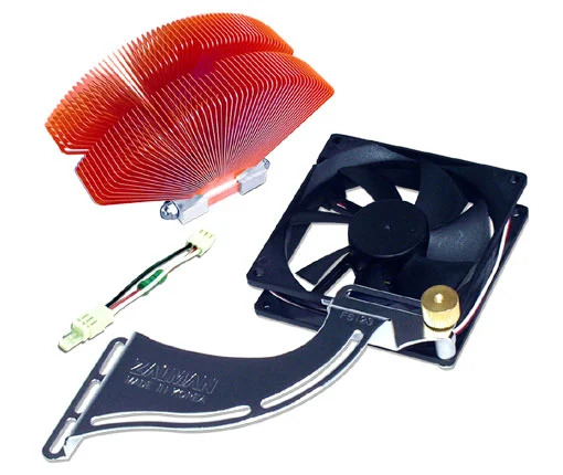

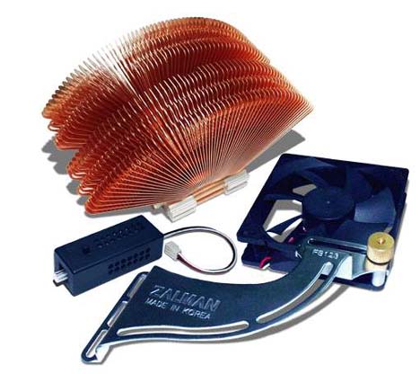

Zalman CNPS6000-Cu и CNPS3100-Plus
Компания Zalman попробовала экспериментировать с кулерами, состоящими из пакета медных пластин, которые были не только способны эффективно отводить тепло, но были и очень технологичны в производстве. И для платформ сокет А и 370 выпустила довольно причудливый кулер CNPS3100-Plus, а затем его развитие — Zalman CNPS6000-Cu, похожие на веер. На первый взгляд, разницы между ними нет, но старшая модель имеет больший вес и более эффективные пластины другой формы, что позволило выиграть несколько градусов. И эти кулеры не сильно отставали от Thermaltake Volcano 7+ даже в тихом режиме, справляясь с Athlon XP в разгоне с энергопотреблением в 80 ватт.

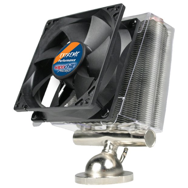

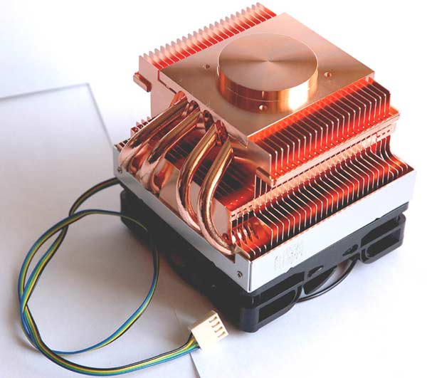

Asetek Vapochill Micro
Весьма интересный кулер выпустила компания Asetek в 2005 году. В Asetek Vapochill Micro использовалась довольно крупная "камера кипения" жидкость от которой поднималась вверх по трем толстым трубками. Скорее всего, это был прообраз испарительных камер, применяемых в системах охлаждения видеокарт. Подобный наклон радиатора в сторону плату встречался и на кулерах от фирмы Scythe, но, так как пользы он практически не давал, от него быстро отказались. А что касается Asetek Vapochill Micro — то этот кулер подвел очень маленький радиатор, а иначе получился бы неплохой конкурент дорогим и тяжелым моделям тех лет.

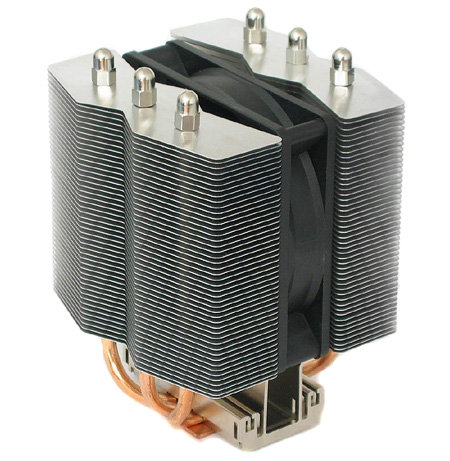

Scythe Mine
Scythe Mine из 2006 года мало чем отличается от современных небольших башен — три теплотрубки и вентилятор диаметром 100 мм. Но при таких компактных размерах компания Scythe сделала его двухсекционным, и еще добавила небольшой радиатор на основание, и в результате эта модель смогла даже обогнать цельномедный Thermaltake Mini Typhoon с шестью теплотрубками.

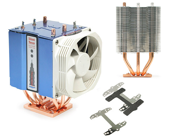

Thermaltake Silent Tower
В первом блоге про старые кулеры засветилась эффективная модель Thermaltake Sonic Tower, но в модельном ряду Thermaltake был кулер с очень похожим названием — Thermaltake Silent Tower. На первый взгляд — ничего необычного, компактная башенка с вентилятором диаметром 90 мм и три тепловые трубки. Но довольно массивный радиатор, полностью заключенный в короб, позволил этому малышу показать результаты почти на уровне гораздо более дорогого Zalman 9500.

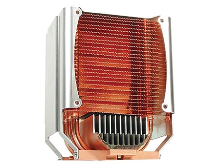

Cooler Master Hyper 6 (KHC-V81-U1)
Очень похож на предыдущий кулер был Cooler Master Hyper 6 (KHC-V81-U1) из 2004 года. Причем он был гораздо компактнее, вентилятор имел размер всего 80 мм, но трем теплотрубкам помогал отводить тепло полностью медный радиатор, за счет чего эта кроха весила почти килограмм! И соответственно он обгонял Thermaltake Silent Tower по возможностям охлаждения. И самое интересное — эти кулеры ставили и на сокет А, про недостатки которого я писал в начале блога — а вешать целый килограмм меди на крошечный пластиковый крючочек — огромный риск.

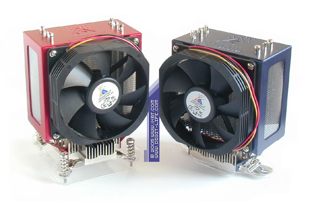

GlacialTech Igloo 5700 MC и GlacialTech Igloo 7700 MC
Например, в обзорах предыдущий кулер часто сравнивали с братьями близнецами — GlacialTech Igloo 5700 MC и GlacialTech Igloo 7700 MC. Различие у них было в цвете, форме небольшого радиатора у основания и наборе креплений для систем AMD и Intel, а в остальном это была классическая конструкция из трех теплотрубок, небольшого радиатора, рассчитанного на вентилятор диаметром 92 мм. Но весили они всего около 510 грамм и показывали результаты на уровне гораздо более тяжелых медных моделей.

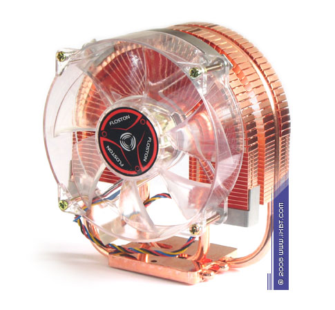

Floston Cyclone (Rev 2.0)
И напоследок я оставил самый необычный по дизайну кулер, появившийся в 2007 году, когда многие компании уже закончили эксперименты и все чаще выпускали похожие друг на друга классические башенки, которыми мы пользуемся и сегодня. Floston Cyclone (Rev 2.0) был очень компактен, но не только за счет небольшого вентилятора диаметром 92 мм, но и за счет скругления ребер в верхней части радиатора. Четыре теплотрубки отдавали тепло на весьма небольшой медный радиатор, поэтому чудес в охлаждении Floston Cyclone (Rev 2.0) не показывал, зато становился украшением любого моддерского ПК тех лет, ведь прозрачные вентиляторы использовались тогда не часто.

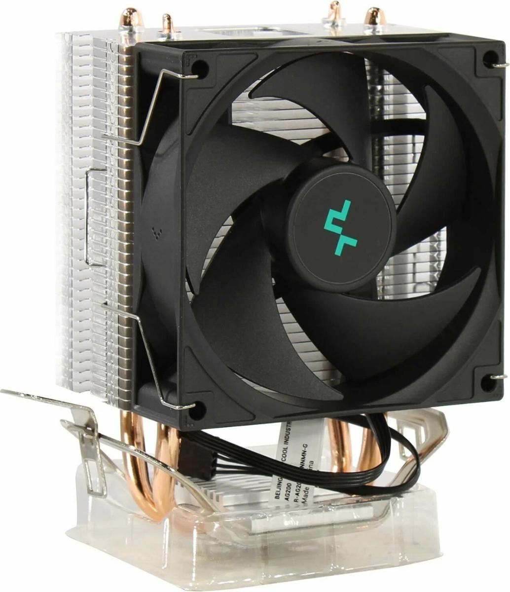

Как видите, в прошлые годы было много интересных решений в кулеростроении, и за некоторые модели из этой подборки, даже не самые удачные в плане охлаждения, коллекционеры винтажной электроники не пожалеют отдать огромные суммы. Мне стало интересно, какие недорогие кулеры популярны сегодня на маркетплейсе Яндекс Маркет. И отсортировав их по цене, поставив верхнюю границу в 1200 рублей, я обнаружил, что пользователи предпочитают доплатить, но взять кулер с теплотрубками, например: Jonsbo CR-1200E, Deepcool ICE EDGE Mini FS V2.0, Deepcool AG200 или ID-COOLING SE-903-SD V3 Black.

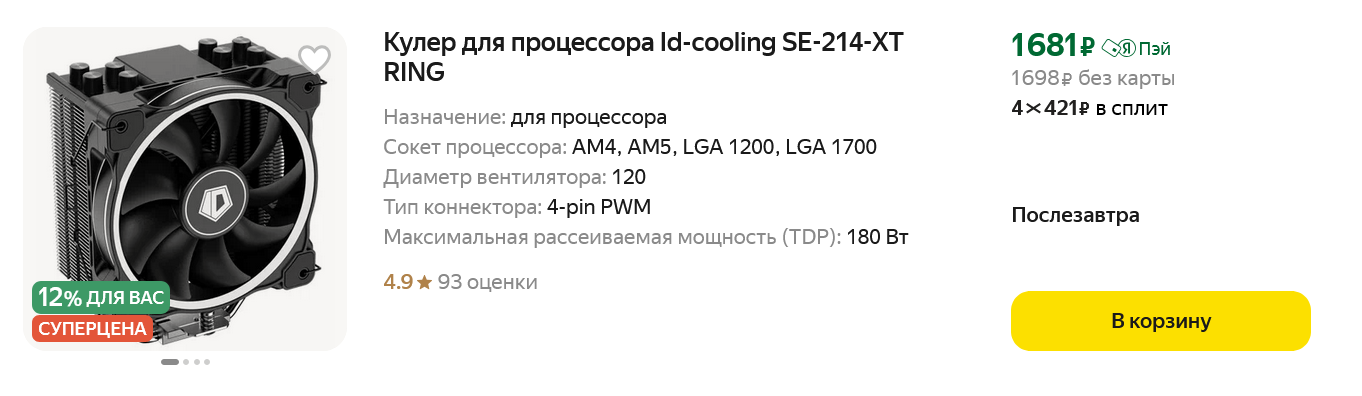

Но, выбирая кулер, который стоит около 1000 рублей, стоит задуматься, а не взять ли башню помощнее, которая уже справится с такими процессорами, как Core i5-12400F или Ryzen 5 7500F, ведь стоят они не намного дороже, а тепло отводят гораздо эффктивнее. Например, ID-Cooling SE-214-XT RING или ID-Cooling SE-214-XT.
