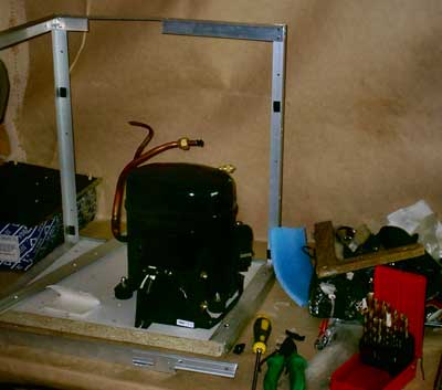

Распатронил свою старую фреонку.
Фото.
(кликните по картинке для увеличения)

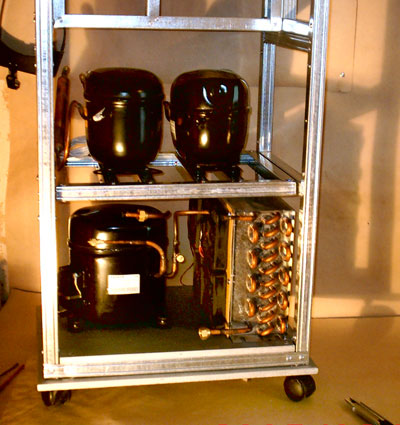

Костяк будущего корпуса потихоньку стал обрастать. Прикрепил его к платформе на колесах. И начал потихоньку заниматься компоновкой. Но без конденсоров это осуществить сложно. Пока надо прикидывать расположение материнки, винтов, блока питания и т.д. И, конечно, водянки. Но расположил пока только компрессоры.
Фото. Компрессоры

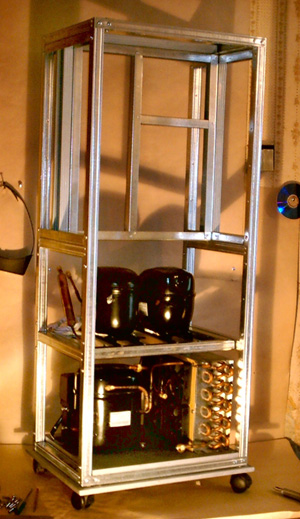

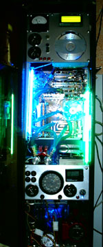

Снизу фреонка на процессор. Второй этаж две фреонки на две видеокарты. Конденсоры наверно будут стоять по бокам компрессоров. Вся эта страсть будет шумоизолирована. С фронта будет огромное стеклянное окно из толстого витринного стекла. Толстое стекло хорошо гасит шум и расколотить его тяжелее. И царапается гораздо труднее акрила. А теперь фотография нового проекта в полный рост.
Фото.
