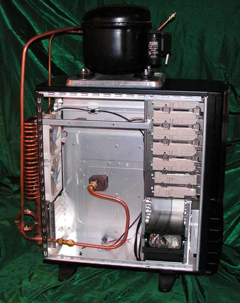

Почти две недели возился с изделием под кодовым именем Ворчун. Так все хорошо и легко начиналось. Но есть такая старая поговорка – чем дальше в лес, тем толще партизаны. И началось, одна засада за другой. Систему то я запустил
Фото
(кликните по картинке для увеличения)
Но как оказалось теплоизоляция одного процессора дело довольно простое, а теплоизоляция видеокарты это уже сложнейшее дело. Все совершенно по-другому. Надо подходить к этому делу совсем с другой стороны. А тем более когда работают два испарителя рядом, и причем оба дают приличный минус, тут вообще одна проблема за другой.
В общем видюха насмерть покрылась конденсатом. И система зависла через 20 минут работы. Самое страшное место – это ее разъем. Зато дошло крепко – разъем надо обязательно греть. Иначе надежной работы не будет. С горя хотел все это дело описать в статье. Но был вовремя одернут. И правильно. Чего на общее обозрение не готовый материал выставлять.
И тут дошла до меня очередь на получение корпуса 3DAurora производства Gigabyte. Нужно писать обзор этого корпуса, на конкурс. Я уже несколько лет не пользуюсь серийными корпусами. И мне ну жутко не хотелось что-то писать про серийный кейс. Я вообще не представлял чего с ним делать. Ну ящик и ящик. Чего мы, ящиков не видали? Тем более все эти хлопоты. Сначала взять, а потом переться отдавать. И все это мне, мне - чемпиону мира по лени в тяжелом весе.
И лежал он у меня, бедняга, даже не распакованный три дня. Но когда я его через три дня все же умудрился извлечь из коробки и рассмотреть повнимательнее, то был приятно удивлен. А ведь стоящяя вещь! Описывать не буду, все будет в статье.
Корпус попал просто в нужное время в нужное место. Что со мной никогда не случается по причине категорического невезения. А тут, пожалуйста. Мне давно хотелось попробовать запихнуть фреонку в серийный кейс. Но все не было подходящего. Во всех корпусах надо было резать дыры. А мне хотелось, что бы корпус остался нетронутым.
И вот он у меня на столе! Хочу сразу предупредить, в процессе проделанной работы корпус не пострадал. В воскресенье в 6.00 утра начал делать и вот что получилось к 22.00
Фото

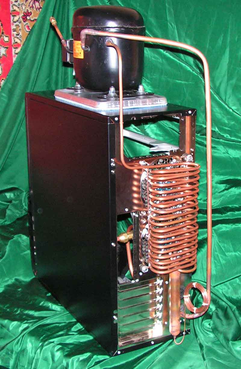

Всасывающая трубка отлично проходит в отверстия предусмотренные в корпусе для монтажа водяного охлаждения. Ну а конденсор самодельный. Его обдувают два 120мм вентилятора предусмотрительно размещенные в корпусе инженерами Gigabyte. А компрессор прекрасно расположился на крыше. Он прикручен к алюминиевой платформе, которая для поглощения вибраций лежит на куске 10мм пенофола. Все спаяно и опрессовано.
Хочу еще покрасить всю фреонку в серебристый цвет, ибо на корпусе вставки под хром и медный цвет тут явно неуместен. Сегодня приобрел два микроконтроллера от холодильного оборудования. На одном будет автоматика включения, на втором электрический докипатель, автоматически включающийся при промерзании трубки ниже определенного места.
Возможно, добавлю света. Вентиляторы стоят светящиеся, но возможно этого будет недостаточно. Ну и еще пару аксессуаров. Их просто положу не крепя. Для фотографии. Дырявить то корпус нельзя, ибо он же и приз. Возможно отдавать придется. Одно расстраивает. Время до конца конкурса очень мало осталось. Развернуться некогда…
