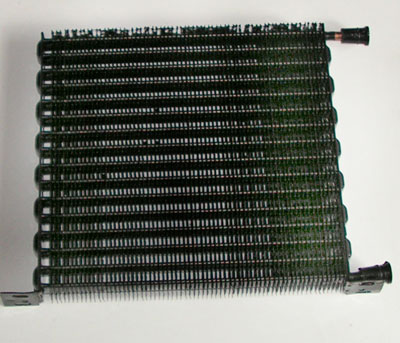

На днях пришел заказ, два конденсора Lu-ve и так по мелочи
Фото
(кликните по картинке для увеличения)
Конденсоры понравились. Сделаны по уму, расстояния между ребрами 4-5 мм. Оптимально для продувки низкооборотистым вентилятором. Но не обошлось и без ложки дегтя – конденсоры стальные. А так, идеально подошли бы для водянки. Покатили бы и в пассивном режиме. Видимо из-за того, что они стальные их покрасили толстым слоем черной краски. Думаю 120мм вентилятор на продув будет оптимален.

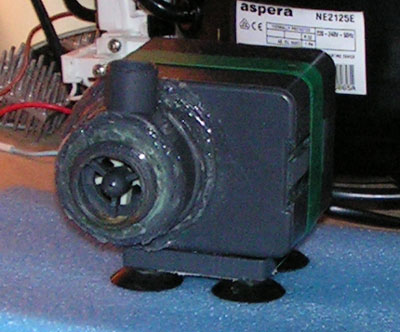

В субботу с самого утра приступил к любимым занятиям. Переделал немного помпу. А именно крепление ее ко дну. Раньше присоски крепились к низу помпы. И она была высоковата, немного не лезла в расширительный бак. Теперь все нормально. Приклеил блок с присосками на автомобильный герметик.

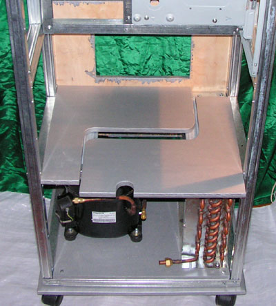

После этого стал работать над новым корпусом. Немного изменил компоновку фреонок на видеокарты. Сделал их шасси раздельными и как бы въезжающими друг в друга. Как пазл.

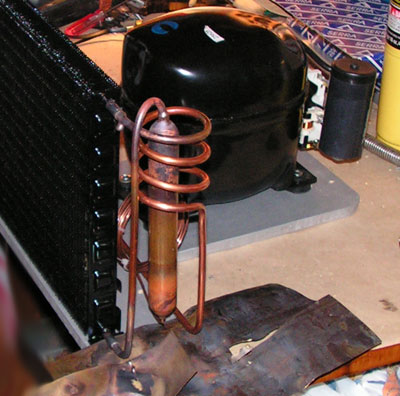

После этого стал перепаивать нижнюю, процессорную фреонку. Заменил в ней трубки 6мм на 10мм. В соответствии с выходящими из компрессора патрубками.

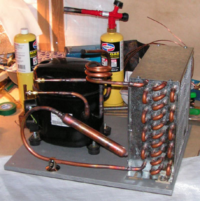

Тут можно видеть, как я припаивал фильтр. И вот что у меня получилось. Конденсор я прикрепил, для снижения вибрации через мягкие резиновые прокладки. Нагнетающую трубку завил в виде спирали тоже для снижения передачи вибраций от компрессора к конденсатору. Со всасывающей трубкой еще не решил. Какая она будет? Из гофрированной нержавейки или обычная медная? Пока не знаю.

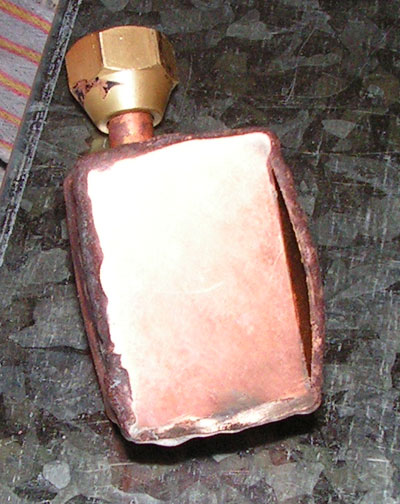

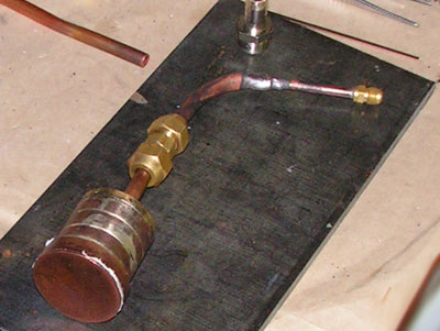

Еще один небольшой совет. Раньше я паял клапаны шредера, не разбирая их. Но когда клапан паяется долго, или патрубок у него короткий, из него лучше выкрутить нутро.
В нем есть полимерная прокладка, которая может подгореть от пайки и клапан, потом будет травить. Выкручивается клапан колпачком. У него есть для этого штырек с прорезью.
Фото
Вот что у меня получилось.

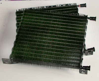

Фото

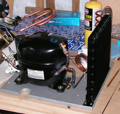

Фото

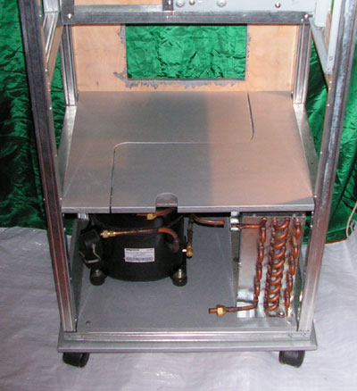

Фото
Фото

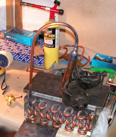

Фото

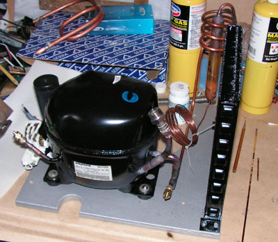

Высадив пол пачки сигарет, я немного успокоился. И для успокоения нервов стал паять первую фреонку на видео.
Фото
