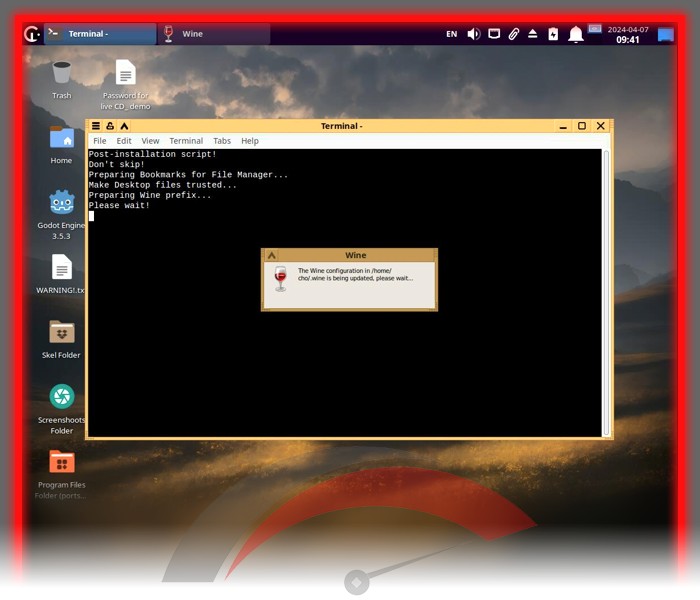

На самом деле я стараюсь следовать принципу "работает - не трогай", но проблема в том, что родной установщик от MX Linux не работает как надо в дистрибутиве Chimbalix, и приходится делать подобные костыли, что требуют вводить root пароль от пользователя:
А всё потому, что в моём дистрибутиве есть каталог для приложений под названием "PortSoft", без которого не получилось бы сделать даже портативную сборку SD WebUI Nero Linux, ведь подобный софт в линуксах попросту некуда "складировать"... Собственно проблема была в том, что старая программа установки игнорировала мой каталог для софта, и он не копировался в систему без дополнительных костылей.
