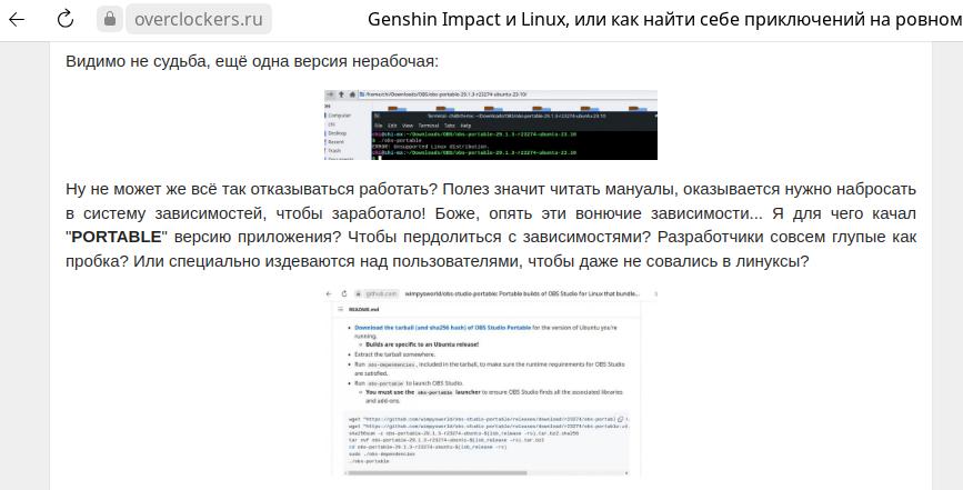

Ранее я уже пытался установить OBS Studio под линуксом, и "Portable" версии пробовал, правда они оказались мусором, которые требуют установки всевозможных зависимостей:

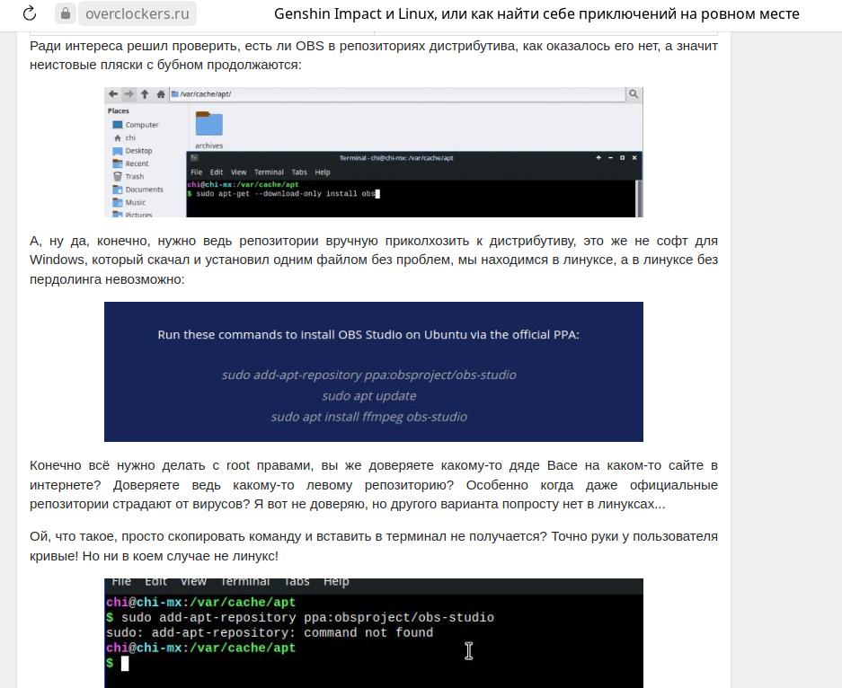

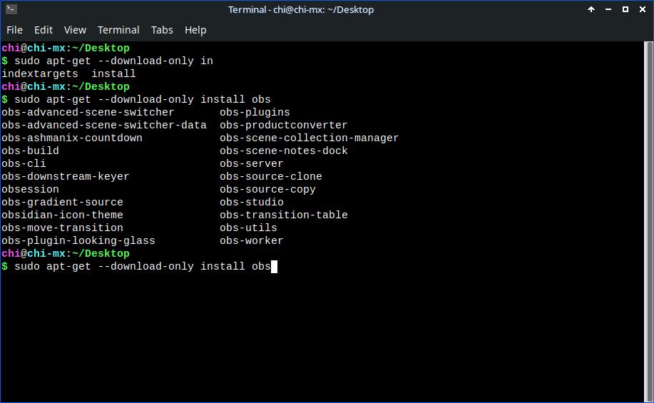

Была ли ошибка в моих действиях когда в первый раз пытался установить OBS Studio из репозитория дистрибутива? Нет, моей ошибки определённо не было, я ещё раз ввёл ту же самую команду для загрузки приложения без установки (опция --download-only), и она абсолютно никак не дополнялась по нажатию на TAB, то есть система не знает про пакеты начинающиеся с obs...
На этом моменте задумался, а что если я опять словил какой-то специфический косяк, и у меня просто неправильно работает столь базовый функционал дополнения введённых команд? Короче, решил вручную дописать до конца название пакета, и о чудо, система прочитала списки репозиториев и скачала пакет с зависимостями без установки, как собственно и было указано:

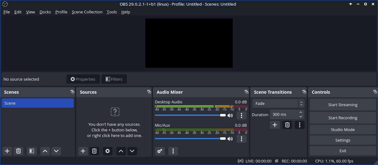

Но есть проблема, и это типичная проблема репозиториев, да, версия OBS Studio в репозиториях дистрибутива давно протухла...
В репозиториях дистрибутива хранился OBS версии 29.0.2.1-1+b1, "b1" в самом конце говорит о том, что репозитории кормят пользователей не только устаревшей, но и бета-версией приложения... Тем временем разработчики уже давно выпустили стабильную версию OBS Studio 29.1.3-0 (2023-06-19), что практически 4 месяца назад было сделано, боюсь представить когда была выпущена тухлая версия находящаяся в репозиториях дистрибутива.

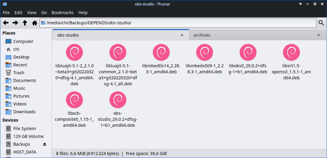

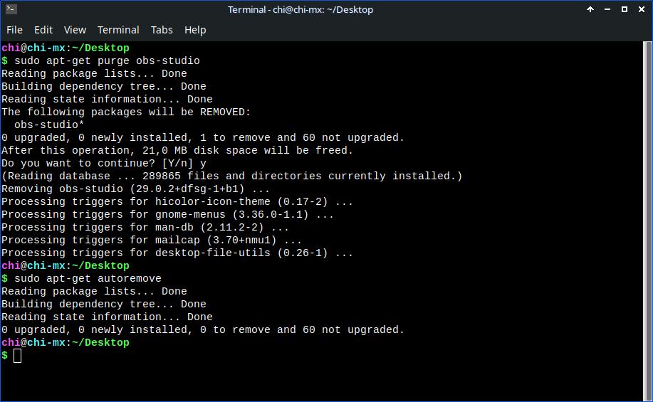

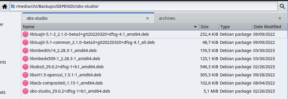

В общем нужно снести уже установленный тухлый OBS, но есть проблема, если удалять osb-studio, то удалён будет только один пакет, а как быть с зависимостями? Там ведь ещё 7 зависимостей тянулось с приложением, ведь они так и останутся в операционной системе висеть мёртвым грузом... Потом фанатики Linux ещё рассказывают, что репозитории и зависимости это хорошо, а все кто предпочитает нормальные установочные пакеты просто виндусятники глупые, не осилили Linux-Way:
Так что буду вручную выносить весь мусор из дистрибутива, ведь у меня скачаны пакеты которые устанавливались, так что знаю что именно нужно выкорчёвывать:
В общем почистил дистрибутив от мусора... Вот так и наступает ад зависимостей в линуксах, пользователь постоянно устанавливает/удаляет приложения, а мусор накапливается, пока в один прекрасный момент не случается конфликт зависимостей, ибо пакетный менеджер слишком тупой, чтобы автоматически подчистить мусор после удаления программы:

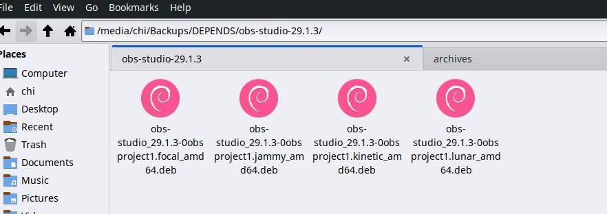

Значит так, скачал всё установочные пакеты OBS Studio, и тут всплывает первая проблема характерная для линуксов, а какой собственно пакет мне нужен? Какие-то факелы, джемы, кинетики, луары... Что за дичь тут вообще происходит? Я конечно понимаю, это имена дистрибутивов Ubuntu, но как чёрт побери это дерьмо по-человечески интерпретировать?
Ну короче как-то так, берём шпаргалку и окуриваем всю дичь:
Ага, значит мне скорее всего подойдёт самый последний "Lunar", ибо мой дистрибутив основан на Debian 12, да и с "Jammy" у меня раньше ничего не получалось...

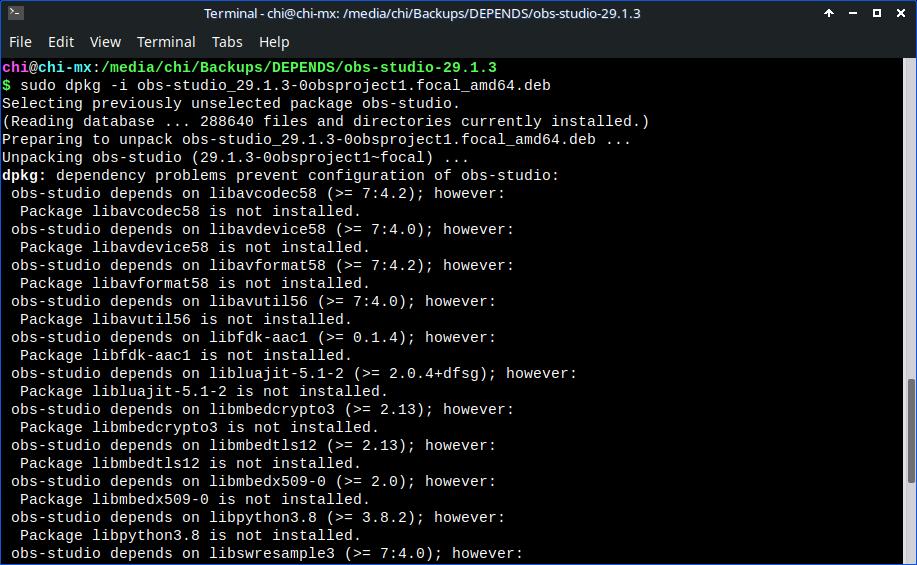

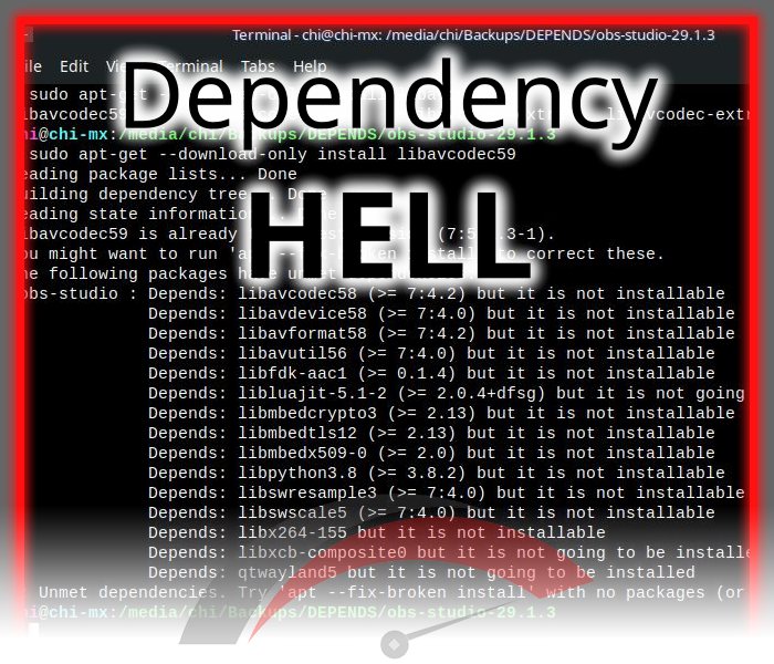

Но начну установку с OBS "Focal", ожидаемо меня встретил ад зависимостей... Но это не все проблемы, пытаясь удалить только что установленный пакет obs-studio, система снова отказалась дополнять имя пакета по клавише TAB, якобы пакетов начинающихся с obs нет в системе, похоже опять я нарвался на этот линуксоидный косяк...

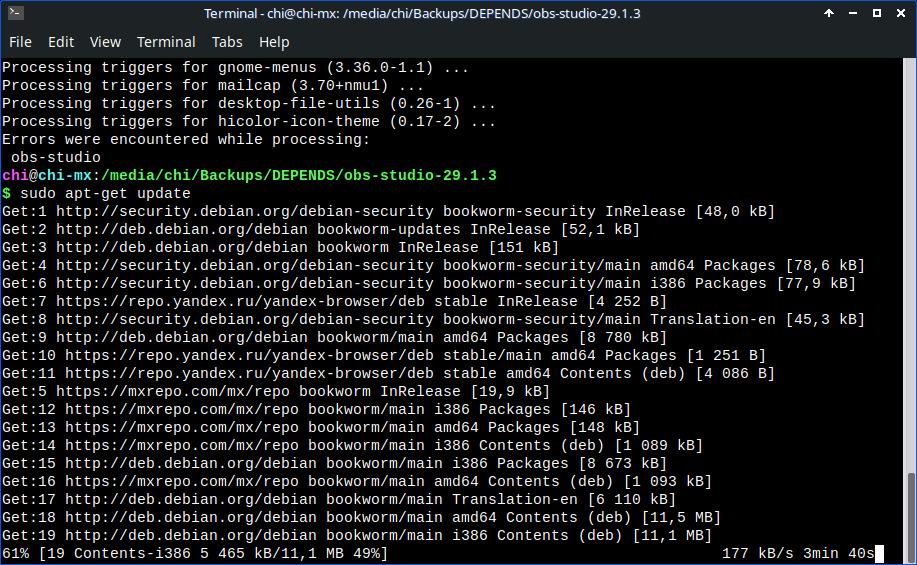

На всякий случай сделал apt-get update, но тупой пакетный менеджер заново выкачал списки репозиториев, по сути лишний раз потратил время на загрузку того, что уже было в наличии, и проблему никак не решило, в итоге мне снова пришлось вручную прописывать имя пакета целиком, только на этот раз, чтобы удалить пакет из системы, и это уже начинает напрягать:

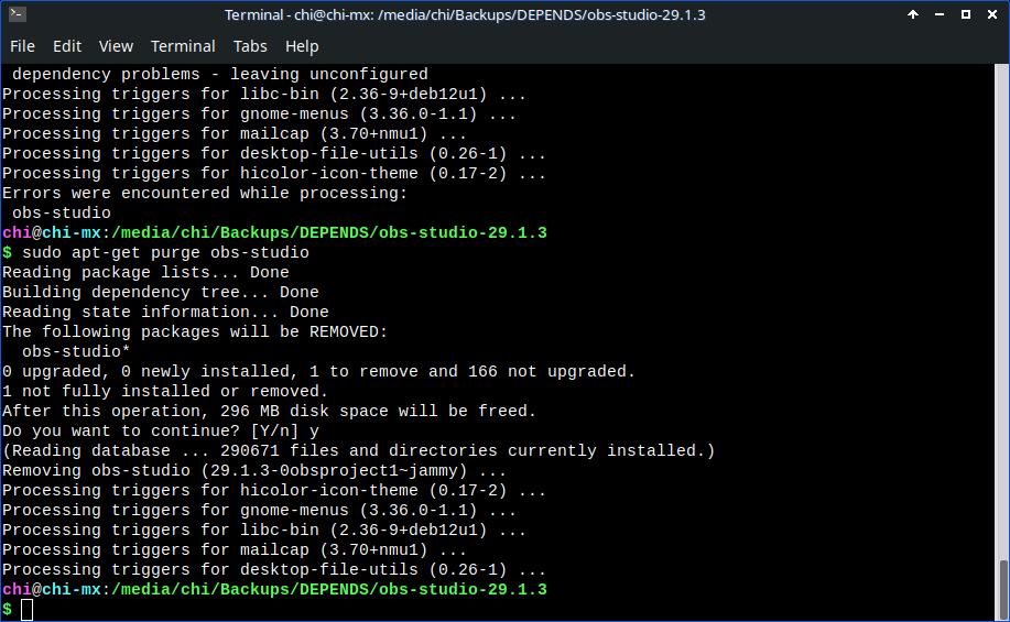

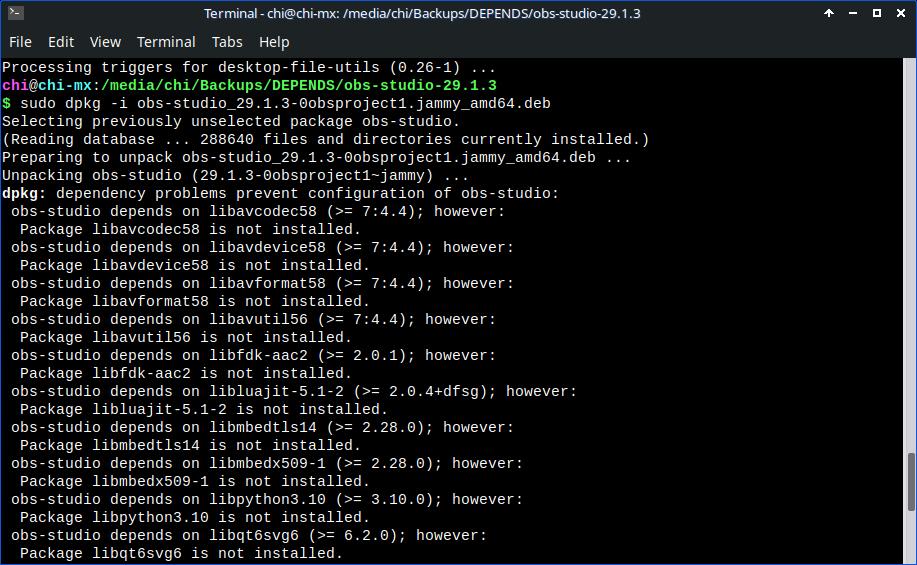

Устанавливаю "Jammy" версию OBS, и снова ад зависимостей... Снова при удалении пакета на клавишу TAB не срабатывает дополнение команды, то есть система не видит что OBS установлен... Короче больше не буду про этот косяк говорить в дальнейшем, очевидно это характерный линуксоидный косяк, который будет постоянно мешать:
Кинетический "Kinetic" тоже погряз в болоте зависимостей, увы, не хватило кинетической энергии, чтобы преодолеть болото:

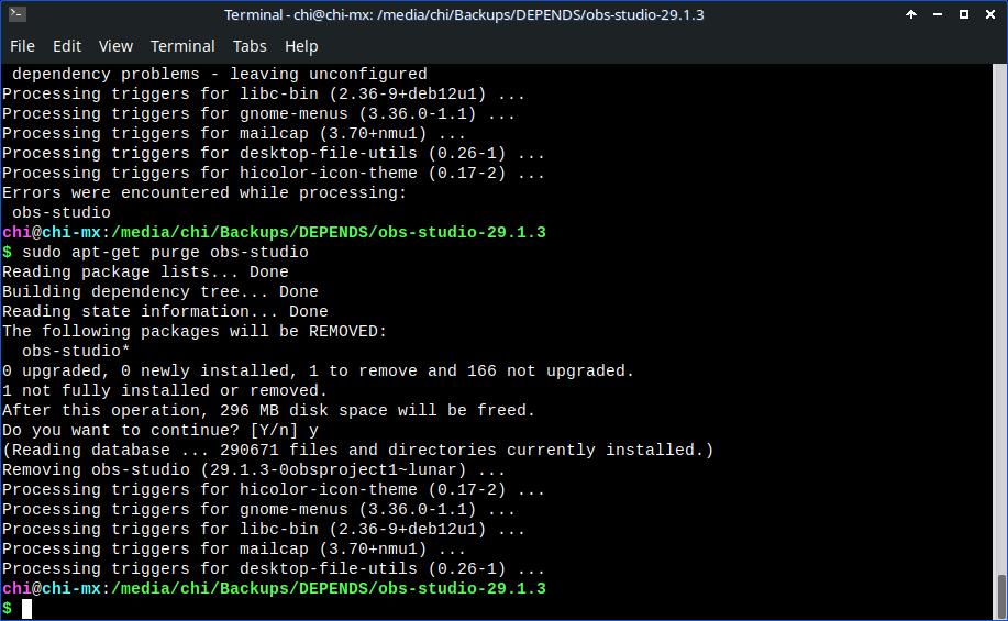

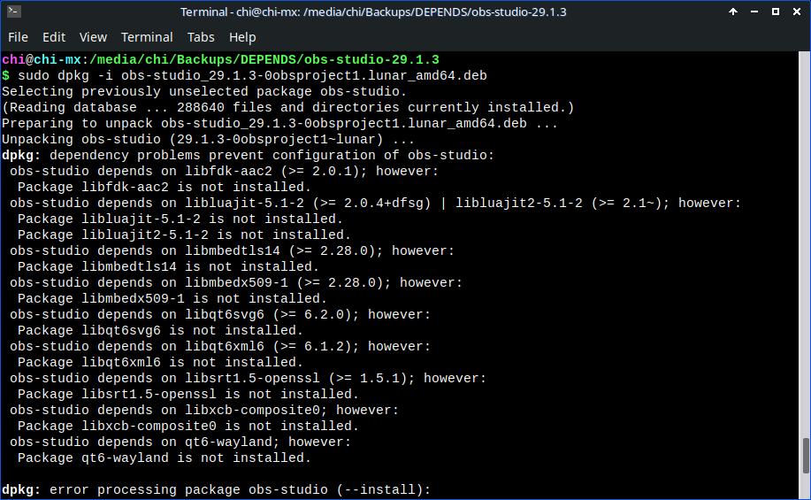

Последний установочный пакет "Lunar", но он тоже утонул в болоте зависимостей:

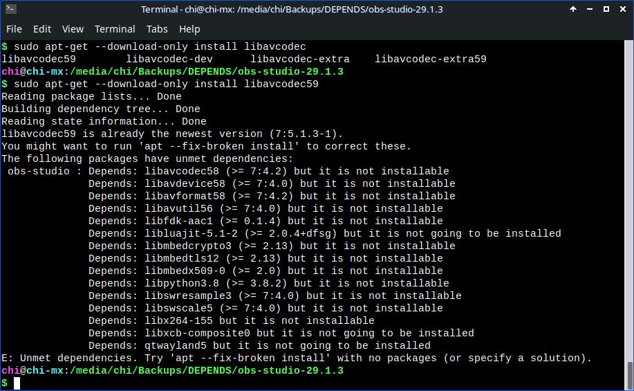

Ну да ладно, попробую таки установить "Focal" версию OBS вручную подбрасывая зависимости. Ага, разошёлся, совсем забыл что устанавливать новые пакеты невозможно, да и вообще что-либо делать с пакетами в системе, пока не будут устранены проблемы с зависимостями, а проблемы есть, недостающие зависимости просто невозможно установить, и это я сразу заметил пытаясь найти пакет libavcodec58, но в репозиториях такого не оказалось, был только libavcodec59:

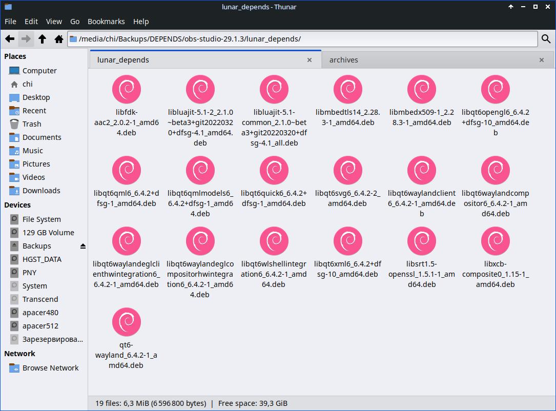

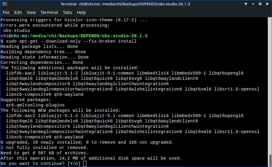

Делать нечего, беру версию "Lunar", и пробую чинить поломанные зависимости, на этот раз вроде обошлось минимальными танцами с бубном:
Копирую загруженные зависимости подальше от линукса, а кэш репозиториев очищаю, чтобы не разводить помойку в операционной системе:
По итогу есть набор пакетов с OBS Studio подходящий для MX Linux 23 Xfce, и могу в любой момент переустановить приложение, или установить заново в пределах конкретного дистрибутива:

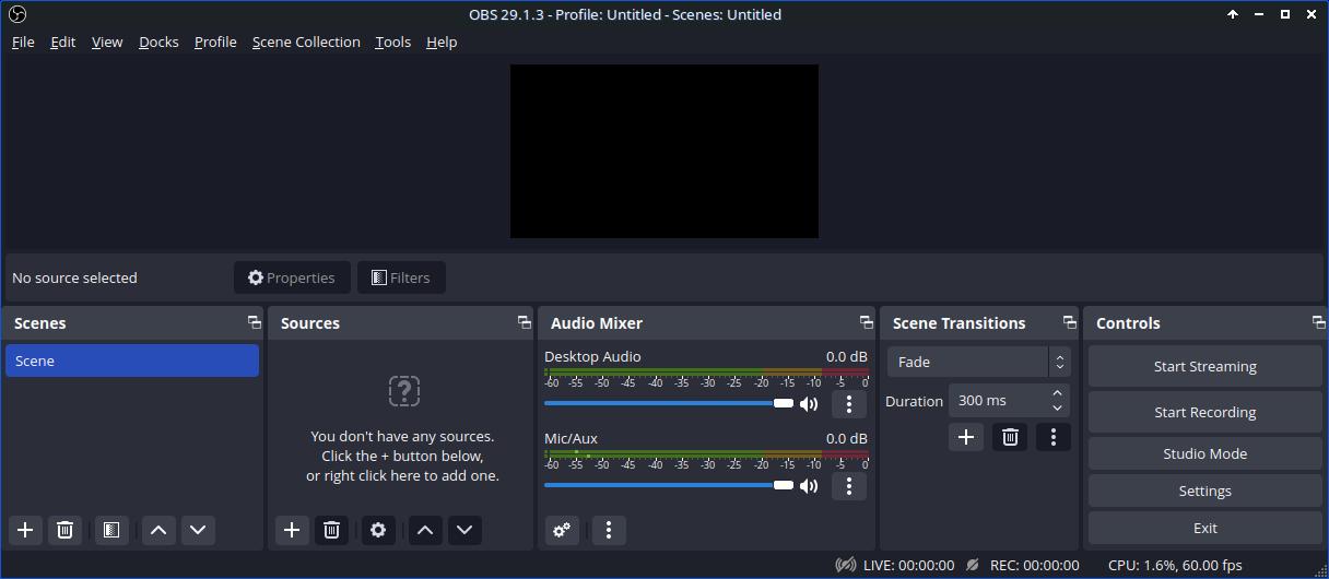

Теперь действительно установлена последняя стабильная версия OBS Studio, а не какая-то тухлая бета-версия из репозитория дистрибутива:
