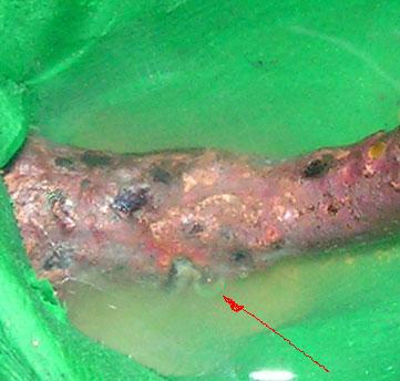

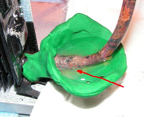

Всю прошлую неделю проверял фреонки на микроутечки.
Напомню, о чем идет речь. После пайки системы если в ней есть утечки, то в домашних условиях их находят с помощью мыльной воды. Но так можно обнаружить только относительно крупные утечки. Бывает, что система проверена, все стыки намылены. Утечек вроде нет, а через пару недель фреонка начинает хуже морозить. Проверка манометрической станцией показывает снижение давления. Фреон частично вытек. Значит, утечка все же есть. Но с помощью мыльной воды обнаружить ее не удается. Как быть?
А теперь расскажу метод проверки системы на такие микроутечки и способ их обнаружения. Приступим. Для этого я без нагрузки заправляю систему до промерзания всасывающей трубки до входа в компрессор. Потом включаю систему через несколько суток. Если всасывающяя трубка промерзла на такую же длину, то микроутечек нет. Если же длинна промерзания уменьшилась, то утечки присутствуют.
Для проверки соединений на такие утечки я взял кусок пластилина и слепил вокруг проверяемого соединения "ванночку" и шприцем налил в нее воду. Подключил у системе фреоновый баллон и открыв его, максимально возможно поднял давление в системе. Так как утечка невелика придется подождать. И если через некоторое время вы увидите пузырек газа, надувающийся на каком либо месте соединения, то утечка обнаружена. Так проверяем все пайки.
Фото
(кликните по картинке для увеличения)
На картинке стрелкой показан пузырек, который портил мне жизнь последнюю неделю. Неделю бился, не мог найти место утечки. Мыльная вода не помогла обнаружить это место. Перепаял и опрессовал всю фреонку по частям. Несколькот раз менял шредеры. А оказалось, все можно было сделать быстрее и проще.
А теперь пару слов об этом конденсоре. Это конденсор фирмы Lu-ve. Он стальной. А патрубки были, как мне показалось, медными. Но оказалось, они были только покрыты тонким слоем меди, или металлом, имеющим цвет меди. Паять такие выводы надо, как оказалось очень быстро и один раз. Потом медь обгорает, и припой скатывается с трубки не смачивая ее, и не покрывая. На первый взгляд пайка кажется качественной, а на самом деле травит. И как травит! Сразу и не обнаружишь. Теперь для пайки такого патрубка надо напильником зачистить место пайки до стали и паять с флюсом.
И еще важный момент. Если вы обнаружили утечку и решили ее запаять, то естественно из системы сначала надо выпустить фреон. Это понятно. Но нужно еще и выкрутить из клапанов шредера сам механизм клапана. Разгерметизировать систему. Иначе качественно запаять не удастся. От нагрева горелкой остатки фреона в системе начнут расширяться, и газ начнет вырываться через спаиваемое соединение. Пайка начнет пузыриться и останутся сквозные раковины. Соединение будет травить еще больше.
