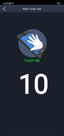

Поддерживается до десяти одновременных касаний.

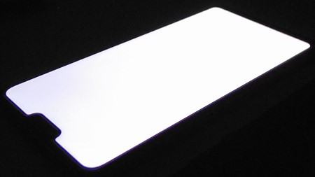

Углы обзора широкие, цветопередача при его изменении не меняется.

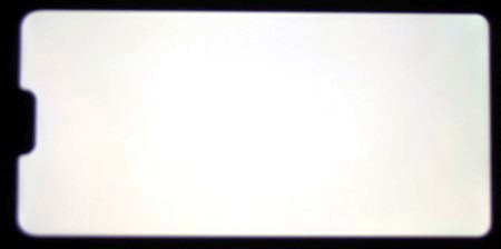

Белый цвет отображается натурально, без заметных паразитных оттенков.

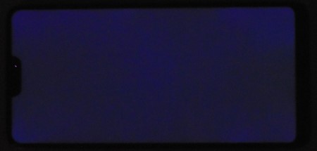

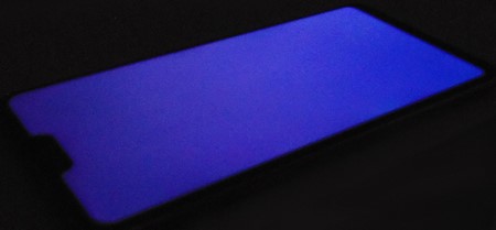

Но о черном цвете так сказать нельзя – присутствует выраженный синий оттенок, который особенно заметен при взгляде под углом.

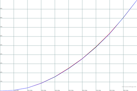

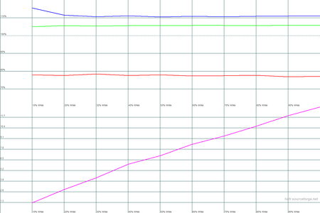

Цветовые линии совпали друг с другом, но оказались выше референсного значения. Результат не идеальный, но и дискомфорта не вызовет.
Все цвета показали стабильные значения на всем графике.

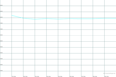

В отличие от Vivo V9, цветовая температура здесь завышена не столь серьезно и не привлекает внимание при использовании.

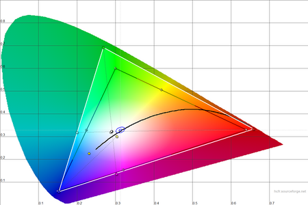

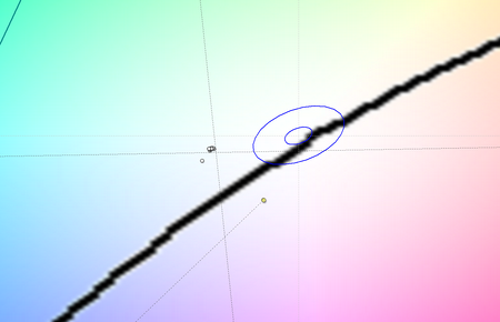

Цветовой диапазон отличается уклоном к зеленым оттенкам. Такая ситуация типичнее для матриц SuperAMOLED, но в данном случае этот момент не столь выражен.
Точки серого клина сгруппировались вблизи границ дельты, благодаря чему паразитные оттенки не будут заметны.

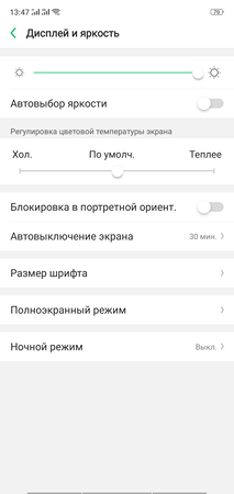

В настройках экрана пользователю доступна ручная регулировка цветовой температуры дисплея. Можно скорректировать этот параметр в соответствии с личными предпочтениями.
