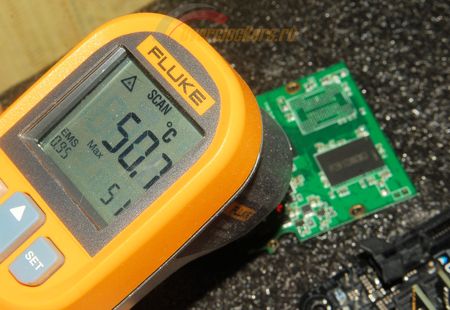

Как уже было отмечено, данная реализация платформы Phison лишена программного мониторинга – всегда отображается значение в 33°C. Однако есть возможность произвести замеры с помощью пирометра. Не самый точный способ, но за неимением лучшего…
Самой горячей частью устройства под интенсивной нагрузкой стала область цепей питания, где фиксировалась температура 51°C. На поверхности микросхемы контроллера температура составляла примерно 47° C, а микросхема памяти в своей дальней от цепи питания части прогревалась лишь до 42°C.

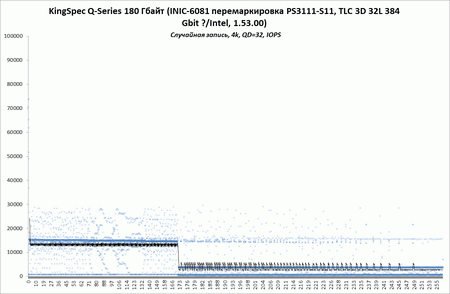

Имитируется работа накопителя в условиях нагрузки, близкой к серверной (непрерывная случайная запись блоками 4 Кбайт по всему объему с глубиной очереди запросов 32) при отсутствии TRIM. Именно так, к примеру, работают базы данных: создается один или энное число больших файлов, внутри которых выполняются операции чтения/записи, генерации команды TRIM при этом не происходит.
Тест проводится непрерывно в течение нескольких часов до исчерпания свободного места на накопителе, при этом снимаются показатели быстродействия: синие отметки – ежесекундно, черная линия – усредненное значение с интервалом в 30 секунд. Непрерывная мелкоблочная запись с большой глубиной очереди запросов, да еще при отсутствии TRIM – тип нагрузки, нехарактерный для домашних ПК, но он иллюстрирует то, насколько производительна и стабильна в показателях использованная в тестируемых накопителях аппаратная платформа в целом.
Обычно безбуферный контроллер при такой нагрузке просто «захлебывается». Для таких решений случайная мелкоблочная запись по всему массиву, да еще с большой глубиной очереди запросов (ситуация для безбуферного контроллера, каковым является Phison S11) крайне тяжелая задача, однако авторам данной конфигурации каким-то образом удалось значительно приглушить этот эффект.
Хотя полностью от провалов быстродействия до нуля, возникающих из-за того, что контроллер вынужден постоянно считывать и записывать служебные данные в NAND из-за нехватки буферной памяти, избавиться не удалось.
В целом под SLC-буфер на мелкоблочных операциях записи выделяется примерно 1.9 Гбайт, что вполне соответствует другим накопителям на Phison S11 (конечно, в пересчете на «стандартный» объем). Ровно также обстоят дела и с быстродействием в целом.

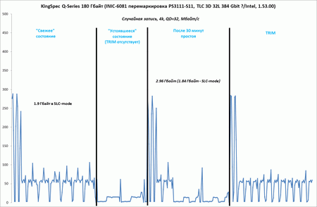

Теперь оценим то, как работают алгоритмы «сборки мусора» (Garbage Collection). На итоговом графике присутствуют скоростные показатели накопителя в четырех ситуациях: состояние «чистого» массива ячеек, после непрерывной нагрузки в течение двух часов в условиях отсутствия команды TRIM, после простоя 30 минут, которых должно хватить накопителю для отработки внутренних алгоритмов «сборки мусора», после выполнения команды TRIM на весь объем накопителя.
С работой в отсутствие команды TRIM у данной конфигурации на S11 есть отличия от основной массы накопителей на нем: не только расчищается SLC-буфер, но и обеспечивается прием данных вне его действия. В результате суммарно накопитель способен одноразово принять почти 3 Гбайт данных, что очень достойно для такой емкости.

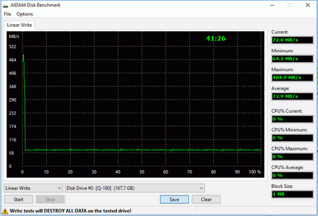

Для большей наглядности инициируем линейную запись на весь объем, доступный пользователю, посредством AIDA64.
Интересно, что на линейной записи объем принимаемых данных меньше, нежели при мелкоблочной записи – около 1.6 Гбайт. И со скоростью записи вне SLC режима все скромно: всего лишь около 70 Мбайт/с. Виной тому – не самая быстрая память, применяемая в накопителе.
Скромно, но на фоне схожих накопителей особенно не выделяется, тот же Kingston SSDNow A400 120 Гбайт в модификации на планарной 15 нм TLC NAND Toshiba пишется с такой же скоростью.

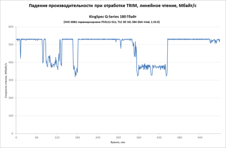

Тест выполняется на тестируемом накопителе следующим образом: на накопителе записываются два файла по 8 Гбайт каждый, после паузы в несколько минут запускается линейное чтение с записью лога (показания фиксируются с интервалом 0.5 секунд) и осуществляется удаление файлов. Возникающие задержки фиксируется в записываемом логе, из которого затем формируется график.
Заложенная в KingSpec Q-Series модификация платформы на Phison S11 проявляет свои особенности и здесь. Нет, «залипать» она не стала; по-прежнему, как и у других накопителей на Phison S11, лишь снижается скорость, но теперь очистка массива происходит не разом, а разбивается на две-три отдельных операции.
