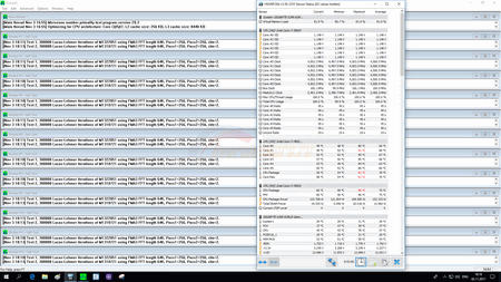

Но на конкретно тестируемой Gigabyte X299 Aorus Gaming 3 максимально стабильной рабочей частотой оказались только 2933 МГц. Причем тут пришлось отказаться от Thermalright Silver Arrow SB-E, ибо температуры были очень высоки даже при активных технологиях энергосбережения:
Замена системы охлаждения процессора на Noctua NH-D14 привела к неравномерному, но все же снижению температуры от двух до восьми градусов по пиковым значениям, а по средним значениям и вовсе на 10° по ядру 0 и на 11° по ядру 4.

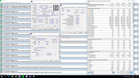

Но что будет, если развернуть систему охлаждения на 90 градусов? При экспериментах с разгоном такой прием вполне практикуется: кристаллы многих процессоров по форме не квадратные, а прямоугольные и в зависимости от ориентации системы охлаждения может статься так, что в одном случае над кристаллом процессора будет проходить одна-две теплотрубки, а в другом – четыре или больше.
Кстати говоря, у Skylake и Kaby Lake в исполнении LGA 2066 отличается не только внутреннее строение («бутерброд» из разных по размеру печатных плат у Skylake), но и сама ориентация кристаллов разная: у первых кристалл вытянут справа налево (если ориентироваться по материнской плате), у вторых – сверху вниз.
Сказано – сделано: Noctua NH-D14 был развернут на 90°. Результаты получились смешанные: средние температуры по мониторингу даже выросли, причем на заметные три-пять градусов, а пиковые даже снизились на один-два градуса.
Температура цепей питания процессора, фиксируемая встроенными датчиками, в ходе тестов ни разу не превысила значения в 60° C, но с учетом используемых вентиляторов Thermalright TY-143, воздушный поток от которых настолько серьезен, что продувается практически все околосокетное пространство, это неудивительно.

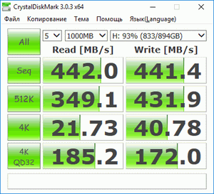

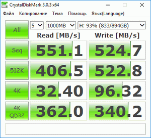

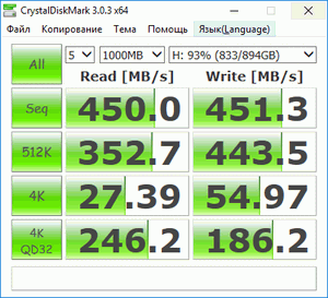

Тестирование SATA 6 Гбит/с – Toshiba OCZ Trion 150 960 Гбайт. Тестирование M.2 PCIe – Samsung SM961 128 Гбайт. Тестирование USB – Toshiba OCZ Trion 150 960 Гбайт через адаптер SATA>USB JMicron JMS578

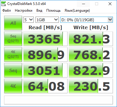

Да, это так: Samsung SM961 ни в первом, ни во втором разъеме M.2 не продемонстрировал ту максимальную скорость, на которую он способен при крупноблочном чтении с большой глубиной очереди запросов (~2900 Мбайт/с против более ~3200 Мбайт/с, что наблюдались до хотя бы на протестированной неделю назад Gigabyte Z370 Aorus Ultra Gaming).
Зато по более актуальным простым линейным (копирование крупных файлов) и случайным мелкоблочным чтению и записи (работа большинства приложений) быстродействие выше, причем не только PCIe, но и у SATA, и отчасти USB. Ради интереса из системы были извлечены два из четырех модулей оперативной памяти чтобы исключить влияние четырехканального режима, но результаты практически не изменились.
Из запасов был извлечен адаптер M.2>PCIe, через который Samsung SM961 был установлен в слот PEG, использующий процессорные линии PCIe:
Над результатами стоит задуматься. В ближайшие дни у меня появится еще одна плата на Intel X299, постараюсь сравнить – особенность ли это платформы LGA 2066, или ошибка проектирования платы Gigabyte.

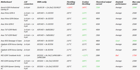

Сильная сторона модели Gigabyte лишь в одном – подсистеме питания процессора: на этой материнской плате используется та же VRM, что и в старших версиях, например, Gigabyte X299 Aorus Gaming 9. И если там она уступает оппонентам (сила тока 400 А против 480-720 А), то в рассматриваемом сегменте, наоборот, оказывается одной из самых мощных.
Например, один трехбуквенный бренд предлагает лишь 200 А или же 175 Вт – этого, судя по программному мониторингу, не хватило бы даже для полученного в статье разгона, а ведь использовался самый младший Intel Skylake-X.
