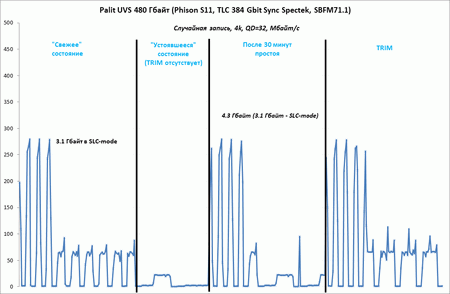

И в заключение, после подачи команды TRIM на весь объем накопителя, производится тестирование с помощью Iometer:

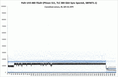

- Имитируется работа накопителя в условиях нагрузки, близкой к серверной (непрерывная случайная запись блоками 4 Кбайт по всему объему с глубиной очереди запросов 32) при отсутствии TRIM. Именно так, к примеру, работают базы данных: создается один или энное число больших файлов, внутри которых выполняются операции чтения/записи, генерации команды TRIM при этом не происходит. Тест проводится непрерывно в течение двух часов, при этом ежесекундно снимаются показатели быстродействия. Итоги данного теста позволяют нам увидеть возможности подопытного как в «чистом», так и в «использованном» состояниях (достижение состояния «устоявшейся производительности»).
- По завершении этого теста проделаем еще один, целью которого будет выяснение того, насколько хорошо работают алгоритмы «сборки мусора» (Garbage Collection). На итоговом графике присутствуют скоростные показатели накопителя в четырех ситуациях: состояние «чистого» массива ячеек, после непрерывной нагрузки в течение двух часов в условиях отсутствия команды TRIM, после простоя 30 минут, которых должно хватить накопителю для отработки внутренних алгоритмов «сборки мусора», после выполнения команды TRIM на весь объем накопителя. Тест также специфический, и его результаты важны для тех, кто нацелен на эксплуатацию в условиях работы без TRIM.

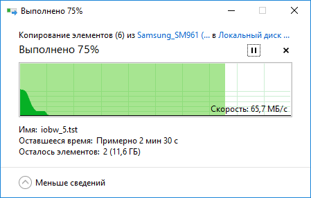

По факту же, при обыденном копировании крупных файлов скорость нестабильна и колеблется в пределах 60-85 Мбайт/с.

Непрерывная мелкоблочная запись с большой глубиной очереди запросов, да еще при отсутствии TRIM – тип нагрузки, нехарактерный для домашних ПК, но он иллюстрирует то, насколько производительна и стабильна в показателях использованная в тестируемых накопителях аппаратная платформа в целом.
Именно на мелкоблочной случайной нагрузке проступает слабость «безбуферных» контроллеров. И мы видим, что быстродействие накопителя не выдерживает какой-либо критики: разброс показателей моментальной производительности очень серьезный, по факту каждые несколько секунд скорость накопителя падает почти до нуля.
Обнаруживается и еще один нюанс: максимальный объем записанных в SLC-режиме данных на такого рода нагрузке составляет 3.1 Гбайт, а не 4.5 Гбайт, как на крупноблочной записи.
А вот алгоритмы автономной «сборки мусора» (GC), работающей независимо от поступления команды TRIM, в накопителе реализованы: после некоторого простоя накопитель способен принять до 4.1 Гбайт данных.
