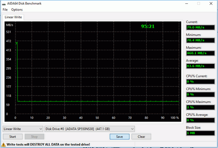

Затем производится полная очистка накопителя, после чего запускается тест AIDA64 Disk Benchmark в режиме «Write» (размер блока установлен равным 1 Мбайт) – данный тест производит линейную запись всего объема носителя, попутно выводя информацию о процессе записи в виде удобного графика. Этот тест позволяет нам увидеть, насколько в целом накопитель стабилен, не возникает ли перегрев и какие, возможно, алгоритмы «ускоренной записи» реализованы в микропрограмме.

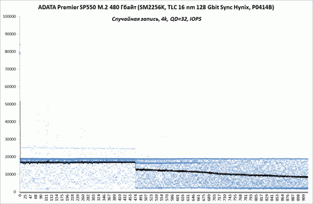

- Имитируется работа накопителя в условиях нагрузки, близкой к серверной (непрерывная случайная запись блоками 4 Кбайт по всему объему с глубиной очереди запросов 32) при отсутствии TRIM. Именно так, к примеру, работают базы данных: создается один или энное число больших файлов, внутри которых выполняются операции чтения/записи, генерации команды TRIM при этом не происходит. Тест проводится непрерывно в течение двух часов, при этом ежесекундно снимаются показатели быстродействия. Итоги данного теста позволяют нам увидеть возможности подопытного как в «чистом», так и в «использованном» состояниях (достижение состояния «устоявшейся производительности»).

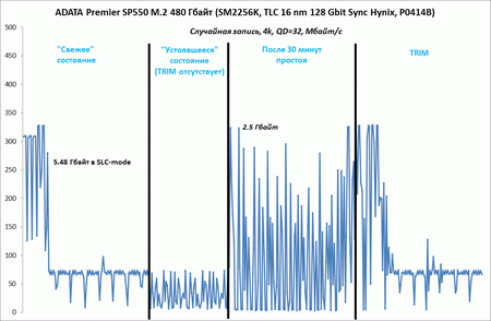

- По завершении этого теста проделаем еще один, целью которого будет выяснение того, насколько хорошо работают алгоритмы «сборки мусора» (Garbage Collection). На итоговом графике присутствуют скоростные показатели накопителя в четырех ситуациях: состояние «чистого» массива ячеек, после непрерывной нагрузки в течение двух часов в условиях отсутствия команды TRIM, после простоя 30 минут, которых должно хватить накопителю для отработки внутренних алгоритмов «сборки мусора», после выполнения команды TRIM на весь объем накопителя. Тест также специфический, и его результаты важны для тех, кто нацелен на эксплуатацию в условиях работы без TRIM.

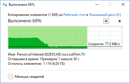

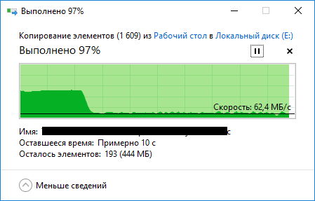

Температура – крайне больное место ADATA Premier SP550 480 Гбайт в исполнении M.2 2280: уже в ходе копирования нескольких гигабайт данных накопитель с легкостью разогревается до температур, при которых начинают срабатывать защитные механизмы. Достаточно скопировать на устройство около 5 Гбайт данных одним махом и значение программного мониторинга достигает 50-52°C. При копировании 15-20 Гбайт можно наблюдать и более серьезные показатели.
При достижении 70°C начинает включаться троттлинг. На графике копирования Windows 10 (суммарный объем 20 Гбайт) отлично видны колебания скорости копирования файлов с падениями до 40 Мбайт/с – вдвое ниже, чем способен накопитель вне SLC-режима.
И это происходит в условиях открытого тестового стенда. Остается лишь гадать, что будет твориться при установке накопителя в материнскую плату настольного ПК по соседству с горячей видеокартой (особенно с системой охлаждения не турбинного типа) или тем более ноутбуке/нетбуке/планшете, где посадочное место M.2 часто вообще лишено какой-либо циркуляции воздуха.

Линейная перезапись всего объема показывает классическую картину для моделей, построенных на базе аппаратной конфигурации с флеш-памятью TLC NAND и реализацией алгоритма «псевдо-SLC»: некоторая часть данных записывается на высокой скорости, после чего контроллер переключается в обычный режим записи и скорость падает.
Неожиданно оказалось, что размер SLC-буфера составляет около 5.5 Гбайт – очень небольшое значение для накопителя такого объема. Даже если сравнить с протестированной ранее модификацией SP550 на 120 Гбайт – в ней размер буфера составляет 2.8 Гбайт. Таким образом, тестируемая версия дополнительно ограничена в своих возможностях.
В SLC-режиме данные записываются со скоростью примерно 410 Мбайт/с, тогда как за его пределами скорость колеблется в диапазоне 75-85 Мбайт/с для крупных файлов. На то, чтобы полностью заполнить накопитель, пользователю потребуется суммарно около двух часов.
К серверной нагрузке ADATA Premier SP550 480 Гбайт не приспособлен из-за того, что не может обеспечить постоянства скоростных характеристик.
После исчерпания свободных ячеек уровень производительности начинает колебаться в пределах 2-20 тысяч IOPS (9-80 Мбайт/с), при этом средневзвешенная производительность постепенно снижается.
Алгоритмы «сборки мусора», способные работать автономно в условиях отсутствия команды TRIM, в прошивке определенно есть, но нуждаются в серьезной доработке – разброс скорости записи каждую секунду меняется от нуля до 300 Мбайт/с. Если же на накопитель поступает команда TRIM, его быстродействие всегда сохраняется на исходном уровне.
