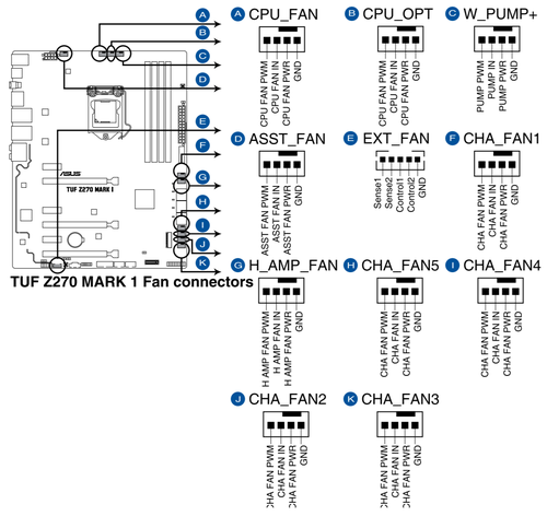

Материнские платы серии TUF отличаются от других прежде всего сумасшедшим набором возможностей по охлаждению, контролю и настройке вентиляторов.
Десять коннекторов для вентиляторов тому подтверждение. Каждый способен работать в двух режимах: DC и PWM, то есть поддерживают подключения 3 pin и 4 pin. К ним добавлены вспомогательные датчики температуры.
Один расположили рядом с коннектором питания платы, два других – ближе к нижней части. К сожалению, в комплекте поставки датчики не прилагаются, и это, на мой взгляд, большое упущение. Наделить возможностью и забыть о такой мелочи… Помимо датчиков ASUS оставила опцию в виде расширения количества вентиляторов. EXT_FAN – это разъем для подключения дочерней платы, рассчитанной на три вентилятора.
В сумме герой обзора обладает тринадцатью разъемами (с дочерней платой) и тремя внешними датчиками температуры. Но и это еще не все!
Девять встроенных датчиков температуры разбросаны по всей поверхности печатной платы. Прибавьте сюда три внешних датчика и возможность подключить еще три датчика через дочернюю плату. Итого на материнской плате может быть размещено до пятнадцати температурных датчиков.

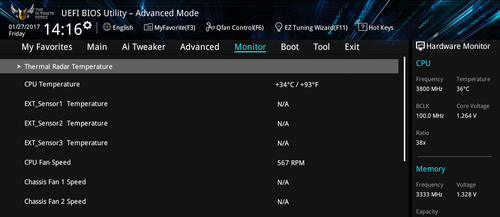

На заглавной вкладке вы увидите основные параметры системы: температура процессора, внешних датчиков, обороты вентилятора процессора, пять корпусных вентиляторов и прочее. Внизу сосредоточены напряжения процессора, 3.3 В, 5 В, 12 В. Далее идут вкладки из основного меню.
В Thermal Radar Temperature сосредоточены параметры с двенадцати датчиков остальных компонентов, включая три внешних датчика.

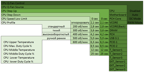

CPU Q-Fan Control
Настраивается по нескольким параметрам:
- CPU Q-Fan Control – контроль и настройка выключены, включены в автоматическом режиме, DC режиме (3pin), PWM режиме;
- CPU Q-Fan Source – источник*;
- CPU Step Up – задержка в секундах перед тем, как будут повышаться обороты вентилятора (0, 2.1, 2.8, 3.6, 4.2, 5.0, 6.3, 8.5, 12, 25 секунд);
- CPU Step Down - задержка в секундах перед тем, как будут понижаться обороты вентилятора (0, 2.1, 2.8, 3.6, 4.2, 5.0, 6.3, 8.5, 12, 25 секунд);
- CPU Speed Low Limit – минимальные обороты (игнорировать, 200, 300, 400, 500, 600 об/мин);
- CPU Profile – стандартный, тихий, высокооборотистый и ручной режим*.
Источником может служить любой из датчиков:
Ручной профиль дает доступ к следующим настройкам:
- CPU Upper Temperature – максимальная температура, при которой будут установлены обороты вентилятора в процентах от максимальных оборотов;
- CPU Max. Duty Cycle % – обороты вентилятора в процентах от максимальных оборотов;
- CPU Middle Temperature – промежуточная температура, при которой будут установлены обороты вентилятора в процентах от максимальных оборотов;
- CPU Middle Duty Cycle % – обороты вентилятора в процентах от максимальных оборотов;
- CPU Lower Temperature – минимальная температура, при которой будут установлены обороты вентилятора в процентах от максимальных оборотов;
- CPU Lower Duty Cycle % – обороты вентилятора в процентах от максимальных оборотов.
Исходя из рекомендаций, данных в инструкции, максимальный ток для процессорного вентилятора не должен превышать 1 А.

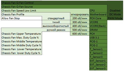

Chassis Fan(s) Configuration
Раздел содержит настройки для шести вентиляторов, в том числе последний может быть задействован для подключения помпы СВО.
Chassis Fan 1, Chassis Fan 2, Chassis Fan 3:
Эти три вентилятора настраиваются подобно CPU, но с небольшими изменениями. Временной интервал увеличения или уменьшения оборотов увеличился до 204 секунд, в том числе вырос шаг ступени.
Chassis Fan 4, Chassis Fan 5:
Настройка четвертого и пятого вентиляторов имеет некоторые особенности. Убрана возможность выставить временные интервалы изменения оборотов, но добавлена опция Allow Fan Stop, позволяющая полностью отключать их, когда температура падает ниже заданного значения Chassis Fan Lower Temperature.
