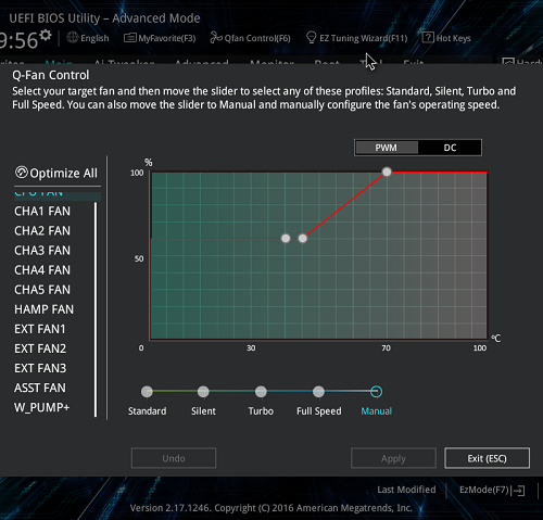

На плате существует два меню для настройки. Первое – текстовое в разделе Monitor. Второе активируется нажатием F6 в BIOS и представляет собой простой графический интерфейс.
CPU Fan, Chassis Fan 1, 2, 3, HAMP
Умеренные настройки, невозможно отключать вентилятор, можно выставлять временные интервалы увеличения или уменьшения оборотов.

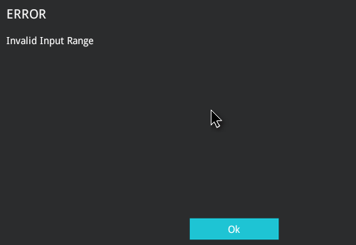

В DC Mode невозможно выставить такие обороты, чтобы вентилятор полностью выключался. При попытке выводится ошибка Invalid Range.

Через F6:
Аналогично текстовым настройкам. Перед внесением изменений рекомендую озадачится минимальной частотой вращения и старта вентилятора. С этими данными материнская плата будет работать и не позволит выставить график ниже определенного значения в процентах. Таким образом процедуру отстройки зависимости оборотов вентиляторов от температур следуют начать с проверки нажатием Q-Fan Tuning.

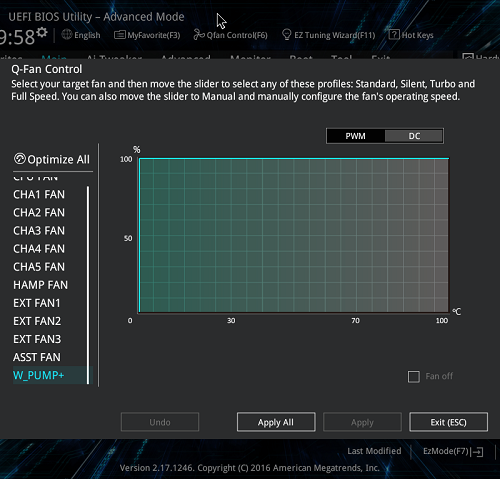

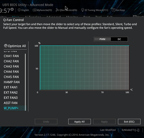

W_PUMP+
Средние настройки по управлению, нет временных интервалов изменения оборотов, настройки в двух разных меню не совпадают.
Через Monitor:
В PWM Mode максимальная температура не может быть выше 75 градусов Цельсия. В данном режиме можно выставить частоту вращения любую, вплоть до полной остановки.
В DC Mode нельзя полностью отключить устройство, минимальная рабочая настройка – 20%.
Через F6:
Аналогично текстовым настройкам в BIOS.
