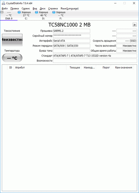

Внеклассная работа или немного о том, как в процессе эксплуатации обнаруживаются дополнительные тонкости
Занятная картинка, не правда ли? Вместо нашего SSD на 960 Гбайт мы обнаруживаем нечто на два мегабайта объемом и слетевший идентификатор, вместо которого выводится имя контроллера.
Доза адреналина знатная. К счастью, я уже привык видеть различные чудеса, так что панике не поддался.
Перед нами SSD с «умершей» («слетевшей») прошивкой. В домашних условиях такое поддается восстановлению далеко не всегда. Но есть один простейший рецепт, который применялся для «реанимации» Crucial M4 и других SSD на контроллерах Marvell, где подобный сбой также встречался, хотя и много реже (те же легендарные Plextor M5S и Plextor M5 Pro тоже страдали). Его суть в том, что накопитель с аналогичными симптомами подключался к питанию, но без шлейфа SATA, после чего компьютер включался. И в таком положении устройство лежало минут 20-40. После чего компьютер выключался, накопитель подключался, как положено, и после включения ПК обнаруживался совершенно работоспособным.
Именно таким образом тестовой OCZ Trion 150 был возвращен в рабочее состояние, причем ради «чистоты эксперимента» последний проводился повторно с последующим успешным восстановлением. Затем данный цикл был проделан еще несколько раз.
Но как и почему такое происходит? На первый вопрос ответить несложно: при операциях интенсивной записи, когда энергопотребление накопителя максимально и шлейф питания SATA Power с плохим контактом, который не выдерживает нагрузку. Почему? Возможно, были произведены какие-то упрощения: часть элементов цепей питания были заменены на более слабые, что и приводит к перебоям и аварийному отключению устройства. Тут могу лишь отметить, что ни с чем подобным при тестировании конфигураций Phison S10 на MLC NAND мне встречаться не доводилось.
Итог: накопитель жив и сейчас, на момент публикации этой статьи, прекрасно работает на тестовом стенде в эти минуты. Благодаря ему проведена большая работа по написанию еще нескольких статей, где он использовался с той целью, ради которой и приобретался – хранение папки игрового клиента Steam (игры используются для тестов производительности видеокарт и процессоров). Эта статья была специально задержана в публикации на приблизительно полтора месяца, за это время никаких претензий к работе SSD не возникло в принципе - ситуация с плохим шлейфом SATA Power была искусственная и с нормальным подключением ничего подобного не происходит.
