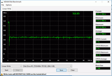

Затем производится полная очистка накопителя и запускается тест AIDA64 Disk Benchmark в режиме «Write» (размер блока установлен равным 1 Мбайт) – данный тест производит линейную запись всего объема носителя, попутно выводя информацию о процессе записи в виде удобного графика. Этот тест позволяет нам увидеть, насколько в целом накопитель стабилен, не возникает ли перегрев и какие, возможно, алгоритмы «ускоренной записи» реализованы в микропрограмме.

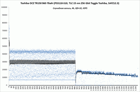

- Имитируется работа накопителя в условиях нагрузки, близкой к серверной (непрерывная случайная запись блоками 4 Кбайт по всему объему с глубиной очереди запросов 32) при отсутствии TRIM. Именно так, к примеру, работают базы данных: создается один или энное число больших файлов, внутри которых выполняются операции чтения/записи, генерации команды TRIM при этом не происходит. Тест проводится непрерывно в течение двух часов, при этом ежесекундно снимаются показатели быстродействия. Итоги данного теста позволяют нам увидеть возможности подопытного как в «чистом», так и в «использованном» состояниях (достижение состояния «устоявшейся производительности»).
- По завершении этого теста проделаем еще один, целью которого будет выяснение того, насколько хорошо работают алгоритмы «сборки мусора» (Garbage Collection). На итоговом графике присутствуют скоростные показатели накопителя в четырех ситуациях: состояние «чистого» массива ячеек, после непрерывной нагрузки в течение двух часов в условиях отсутствия команды TRIM, после простоя 30 минут, которых должно хватить накопителю для отработки внутренних алгоритмов «сборки мусора», после выполнения команды TRIM на весь объем накопителя. Тест также специфический, и его результаты важны для тех, кто нацелен на эксплуатацию в условиях работы без TRIM.

Устойчивость скоростных характеристик
Микропрограмма накопителя прекрасно справляется с работой: быстродействие накопителя при работе с небольшими объемами данных не падает даже после очень интенсивных нагрузок.
На графике линейной записи всего объема OCZ Trion 150 960 Гбайт отлично прослеживается SLC-режим. Объем записанных в этом режиме данных сопоставим примерно 2% от пользовательского пространства, что соответствует примерно 18 Гбайт.

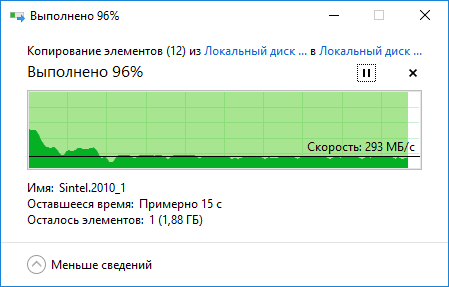

Скорость копирования крупных файлов не очень стабильна:
Toshiba OCZ TR150 может принимать файлы с колебанием в пределах 280-300 Мбайт/с, но периодически на 2-3 секунды происходят провалы до 220-240 Мбайт/с. А на случайной мелкоблочной записи, как мы увидим далее, картина еще хуже.
Но все же в этом и заключается основное отличие Trion 150 от более старого Trion 100: скорость записи вне SLC-буфера выросла втрое – последний в аналогичном объеме 960 Гбайт принимал только до 100 Мбайт/с.
До 300 Мбайт/с – это много или мало? Если сравнивать с решениями на MLC NAND – это относительно скромно: последние предлагают скорость записи до 500 и более Мбайт/с. А вот с решениями на TLC NAND уже сложнее. Хотя этот эпитет применим скорее в положительном для Trion 150 смысле: в данном ценовом сегменте «до 200 евро» конкурентов у OCZ конкурентов просто нет. Да и в более высоком ценовом классе конкурента OCZ Trion 150 найти непросто.
Для сравнения, недавно протестированный нами Intel 540s 1000 Гбайт после исчерпания небольшого SLC-буфера при одномоментном копировании большого объема выдавал лишь до 120 Мбайт/с на записи. WD Blue SSD – опять те же до 300 Мбайт/с, Crucial MX300 1050 Гбайт – 350 Мбайт/с, лишь Samsung 850 EVO пишет со скоростью 475 Мбайт/с, а наличие SLC-буфера у него и вовсе незаметно – скорость постоянна. Только они все стоят дороже, причем зачастую весьма ощутимо.
Разброс показателей моментальной производительности, столь свойственный решениям на контроллерах Phison, никуда не исчез, даже линия тренда, выражающая средний показатель за 30 секунд, напоминает кардиограмму. SLC-режим, отлично видимы для крупноблочной (линейной) записи здесь не столь очевиден, если смотреть лог показателей: скорость то на высоком уровне, то резко падает, то снова оживает.
Примерный объем буфера для операций мелкоблочной записи чуть меньше, чем для крупноблочных составляет около 14 Гбайт. В среднем, после выхода из SLC-режима, производительность колеблется около 30 000 IOPS – довольно достойный показатель для бюджетного SSD. Но собирать на OCZ Trion 150 960 Гбайт массив RAID явно не стоит.
После исчерпания пула свободных ячеек накопитель и вовсе «уходит в себя» и некоторое время не откликается на команды, а затем «оживает» и постепенно стабилизируется на уровне 10 000 IOPS. Кстати говоря, аналогичное поведение мы обнаружили в ходе тестов OCZ Trion 150 объемом 240 Гбайт с прошивкой SAFZ12.2, а вот у OCZ Trion 100 ничего подобного не наблюдается.
Прошивка OCZ Trion 150 обладает достаточно качественной реализацией алгоритмов «сборки мусора» (Garbage Collection), в итоге даже в условиях отсутствия команды TRIM накопитель способен принять до 19 Гбайт данных. Правда, как мы можем видеть, со скоростными показателями, точнее, их стабильностью, все довольно печально.
