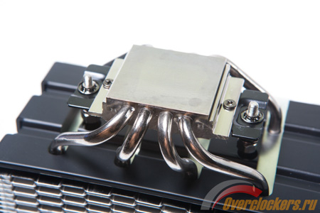

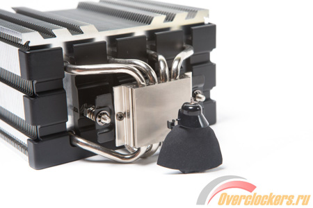

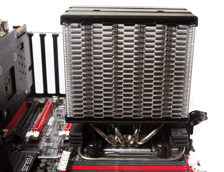

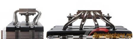

Для большей совместимости с модулями оперативной памяти теплотрубки с одной стороны получили небольшой изгиб вовнутрь подошвы. Из-за этого она немного смещена относительно центра радиатора в сторону.
Основание состоит из двух медных пластин, между которыми пропаяны тепловые трубки. Здесь необходимо заметить, что они находятся на довольно большом расстоянии друг от друга.
Подошва Cryorig H5 Ultimate гладкая, но не отполированная до зеркального блеска, отражения в ней не увидеть.

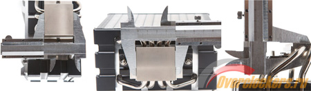

Размер основания равен 42 х 38 мм, толщина – 13 мм.

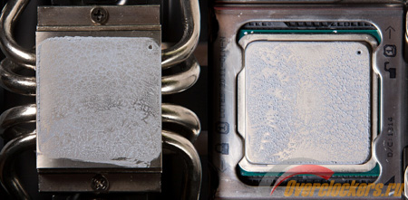

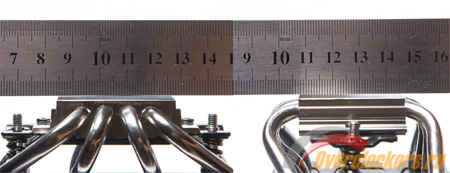

Тест с линейкой показывает присутствие незначительной неровности, проще говоря – небольшого горба.
Тест отпечатка подтверждает, что небольшая выпуклость на поверхности основания все же присутствует.

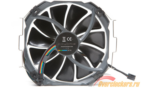

Для обдува радиатора используется фирменная 140 мм модель Cryorig XF140, анонс которой состоялся еще пару лет назад. Она оснащена круглой рамкой с креплениями под 120 мм и крыльчаткой диаметром 140 мм. Толщина рамки вентилятора 25.5 мм, материал изготовления – серый пластик. Отметим, что на ней размещены резиновые антивибрационные вставки. При этом масса устройства всего 156 г.
Внутри рамки находится крыльчатка с одиннадцатью широкими лопастями, на роторе присутствует наклейка с логотипом. Каждая лопасть получила два типа поверхности: матовую посередине и глянцевую у основания и по краям. Вентилятор оснащен функцией ШИМ-управления, его крыльчатка работает со скоростью 700-1300 RPM ± 10% при уровне шума 19-23 дБА. Уровень воздушного потока при максимальной скорости равен 76 CFM, а статическое давление находится на уровне 1.44 мм H2О.
Cryorig XF140 оснащен облаченным в черную оплетку проводом длиной 320 мм, на его конце размещен черный 4pin коннектор.
С обратной стороны есть фирменная наклейка, на которой кроме названия и рабочего напряжения модели больше никаких данных нет.

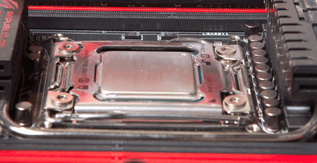

Ниже на анимированном (GIF) изображении детально представлен процесс установки на сокет LGA 2011. Установка на остальные процессорные разъемы аналогично проста, но уже требует применения «бэкплейта». Кроме того, в комплекте поставки присутствуют понятные инструкции, которые помогут сделать все без ошибок.

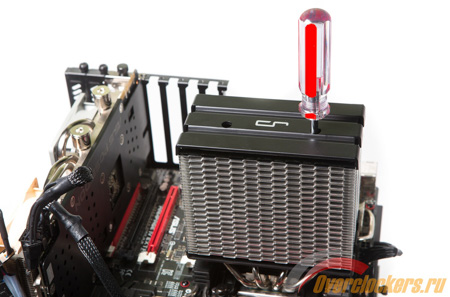

После сборки крепежа радиатор нужно зафиксировать, прижав его прижимной пластиной. Последняя крепится на два винта, к которым можно пробраться через специальные отверстия в радиаторе длинной отверткой.

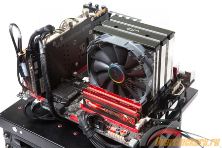

Результат после установки.

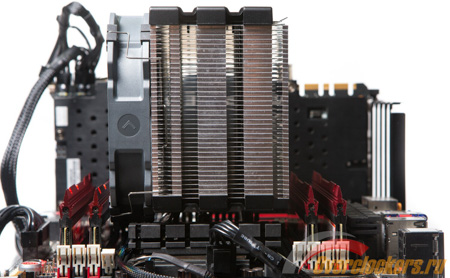

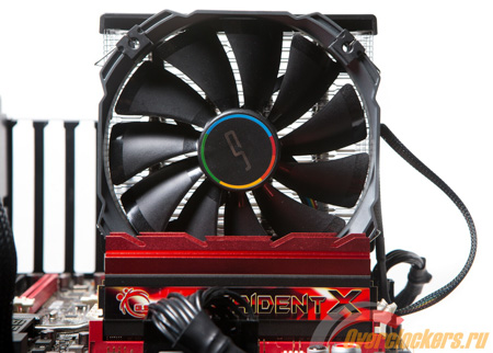

Cryorig H5 Ultimate не особо дружен с высокими радиаторами модулей памяти, но при необходимости вертушку можно поднять выше. Правда, это повлечет за собой увеличение высоты системы охлаждения.

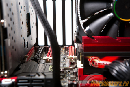

Кулер не перекрывает верхнего слота PCI-E на стендовой материнской плате, но находится к нему довольно близко.

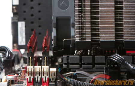

Несмотря на смещенное назад основание, первый слот памяти все же будет перекрыт.
