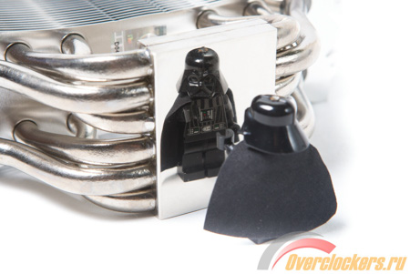

Основание

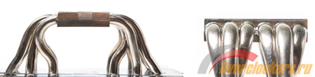

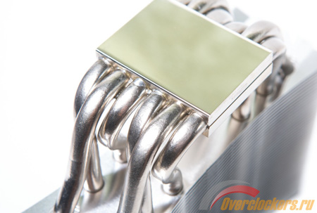

Основание выполнено из двух медных пластин, между которыми зажаты шесть тепловых трубок диаметром 8 мм.
Теплотрубки между пластинами хорошо пропаяны, о чем свидетельствуют излишки припоя.
Поверхность подошвы отполирована до зеркального блеска и снабжена никелированным покрытием. Отражение в нем четкое, как в зеркале.

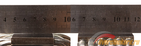

Габариты основания – 40 х 53 мм, толщина – 12 мм.
Тест с линейкой показывает наличие горба. К сожалению, это отличительная особенность кулеров Thermalright, которая снова вернулась.

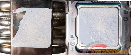

Из-за выпуклого основания тест отпечатка пройден крайне скверно. Как можно видеть, контакт с поверхностью процессора неполный. Это может негативно сказаться на показателях производительности.

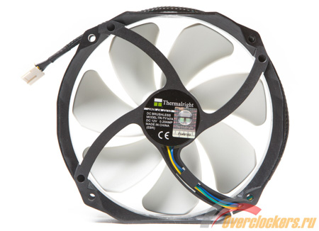

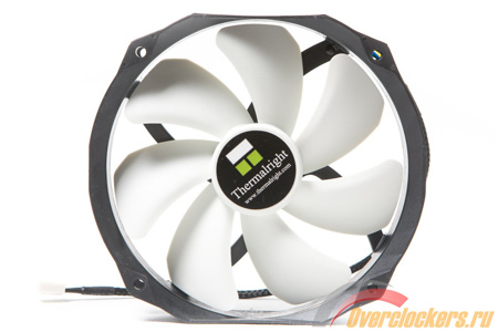

Вентилятор
Система охлаждения комплектуется хорошо знакомой нам моделью Thermalright TY-147A, которая по сути является тем же TY-147. Вентиляторы Thermalright серии TY-14Х хорошо себя зарекомендовали как производительные и тихие, и многие пользователи считают их лучшими решениями для радиаторов. Ну а TY-147A это современная замена старичка TY-140, хотя изменение коснулось только расцветки.
Но вернемся к Thermalright TY-147A. Это 140 мм вентилятор в круглой рамке с креплениями под 120 мм, рамка у данной модели теперь черного цвета. Внутри круглой рамки находится белая крыльчатка с семью широкими лопастями. Вентилятор получил поддержку ШИМ-управления, скорость работы – 300-1300 об/мин, уровень шума – 15-21 дБ, скорость воздушного потока – 16.9-73.6 CFM.
С обратной стороны присутствует наклейка с некоторыми характеристиками, указание модели и голографическая наклейка.

Несмотря на то, что Thermalright TY-147A по сути является тем же TY-147, разница все же есть. Она касается минимальной заявленной скорости вращения крыльчатки и минимального напряжения: у TY-147A – 300-1300 об/мин при 5-13 В, а у TY-147 – 700-1300 об/мин при 6-13 В.

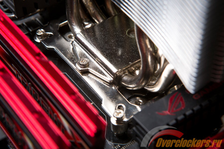

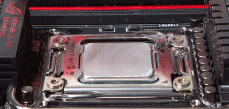

Сборка креплений для Thermalright True Spirit 140 Power проста, но тут уже понадобится чуть больше орудовать отверткой по сравнению с Cryorig H5 Ultimate.
Ниже на анимированном (GIF) изображении детально продемонстрирована установка на LGA 2011. Установка на остальные процессорные разъемы не менее проста, но уже требует применения «бэкплейта». В комплекте присутствует понятная инструкция, которая поможет избежать ошибок.
При фиксации прижимной пластины рамка очень сильно выгнулась, с силой прижима проблем явно нет. Можно даже сказать, что инженеры Thermalright перестарались, возможно, это из-за увеличения толщины основания.
Как следствие, с обратной стороны не удалось закрутить винт до конца.

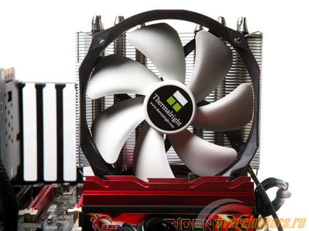

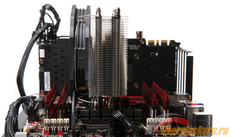

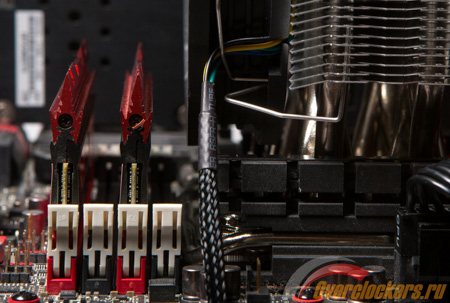

Thermalright True Spirit 140 Power очень высокий, напомню, что его высота равна 171.2 мм.

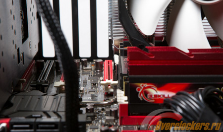

К сожалению, система охлаждения перекрывает верхний слот PCI-E.
А вот с модулями памяти проблем никаких не будет, даже если установить второй вентилятор, но это актуально лишь для платформы LGA 2011.
