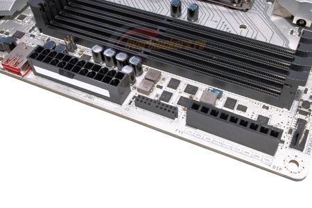

В верхнем правом углу платы расположились колодка контрольных точек замера напряжений с помощью мультиметра и посадочное место под выносную панель управления MSI OC Dashboard.
Чтобы воспользоваться точками замера напряжений, нам необходимо взять набор гибких переходников «M-Connector» из комплекта материнской платы: в колодку вставляется гибкий переходник, в который уже вставляется щуп мультиметра:
Вставить щуп мультиметра напрямую нельзя – внутри колодки расположены штырьки, а не посадочные места. Причем без особых проблем можно подключать до трех мультиметров одновременно – в колодке три контакта GND («земля»). В целом можно производить контрольные замеры напряжений процессора («CPU»), встроенного графического ядра ЦП («GPU»), оперативной памяти («DDR»), сигнальных шин CPU и контроллера PCI-E («VCCSA»), контроллера памяти («VCCIO») и набора системной логики Intel Z170 («PCH»).
