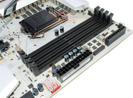

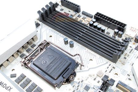

Как и положено флагманской модели, задействуются все возможности процессора по построению подсистемы памяти – установлено четыре слота, рассчитанных на модули DDR4.
Заявлена поддержка частот вплоть до 3600 МГц (в реальности в BIOS материнской платы доступны частоты вплоть до 4133 МГц, причем без учета разгона по базовой частоте).
При этом MSI гарантирует поддержку только для частот не выше 2400, более высокие значения сопровождаются пометкой «OC», что означает «режим разгона» (или дословно «работать может, но не обещаем»). Кстати, это даже выше, чем обещает даже сама Intel: в спецификациях, к примеру, Core i7-6700K для DDR4 указана частота лишь 2133 МГц.
Суммарный объем установленной оперативной памяти может достигать 64 Гбайт, при этом объем каждого модуля памяти не должен превышать 16 Гбайт. Обращает на себя внимание еще одна особенность:

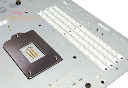

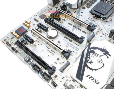

Между блоком слотов памяти и процессорным разъемом мы можем видеть группу линий. По сути это рисунок, но не полностью. Если присмотреться к крайним полосам, можно заметить, что между двумя рисованными линиями идет еще одна и на самом деле это полоса текстолита, лишенного токопроводящих слоев.
Эта технология уже давно отработана на звуковых трактах материнских плат и здесь перед ней та же задача: уменьшение наводок с целью достижения стабильной работы системы при высоких частотах памяти. При этом с обратной стороны платы эти полосы закрашены лаком и практически никак не выделяются.
Можно отметить тот факт, что слоты памяти оснащены классическими защелками только с одной стороны, с другой – установлены фиксаторы.

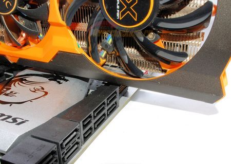

И решение это полностью оправданное: на рассматриваемой материнской плате первым сверху идет графический слот PCI-Express x16 (иначе – PEG), и установленная в него видеокарта, особенно с массивной упорной пластиной-«бэкплейтом», попросту заблокировала бы обычные защелки, осложнив тем самым операции с планками оперативной памяти.

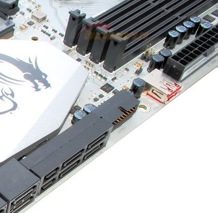

Кстати, под этой же видеокартой скроется и колодка для подключения двух портов USB 3.0 (иначе, по новой схеме обозначения, USB 3.1 Gen 1).
Поэтому, чтобы избежать конфликта, колодка развернута параллельно плоскости материнской платы.

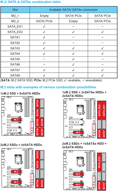

В качестве накопителей можно использовать решения практически с любым интерфейсом, который только можно найти сейчас на массовом розничном рынке. Два посадочных места под накопители M.2 NGFF расположились среди слотов PCI-E. Обещана полная совместимость с SATA и PCI-E, в последнем случае используется по четыре линии PCI-E 3.0, берущих свое начало от набора системной логики Intel Z170 (при этом в качестве протокола может использоваться как AHCI, так и NVMe).
Позднее MSI предложит пользователям специальный адаптер, устанавливаемый в слот M.2 и реализующий поддержку интерфейса SFF-8639 (на практике тот же SATAe, но с более компактными шлейфами).
Традиционно в правом нижнем углу платы расположились порты SATA 6 Гбит/с и SATAe – по два каждого вида (обращаем внимание: каждый SATAe можно также использовать как два порта SATA 6 Гбит/с). SATAe используют по две линии PCI-E 3.0 от набора системной логики.
Таким образом, к материнской плате можно подключить до десяти накопителей одновременно: два M.2 NGFF PCIe (именно PCI-Express, а не SATA) и восемь SATA.
Нужно отметить, что сам набор системной логики Intel Z170 поддерживает только шесть SATA, еще два реализованы посредством дополнительного контроллера ASMedia ASM1061, который мы обнаружим тут же:
В «штатном состоянии» контроллер скрыт под радиатором набора системной логики (но не контактирует с ним), и чтобы его увидеть, необходимо снимать этот радиатор.
Однако до десяти накопителей к материнской плате можно подключить только по вышеуказанной схеме «два M.2 NGFF PCIe и восемь SATA». Если, например, взять SSD в форм-факторе M.2, но с интерфейсом SATA, то начнут отключаться порты SATA.
Фактически всегда работают только верхний SATAe (куда, напомним, можно подключить парочку SATA-накопителей) и два последних SATA 6 Гбит/с. Два других SATA 6 Гбит/с и один SATAe делят интерфейс SATA с посадочными местами M.2.

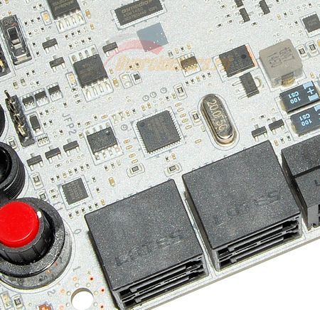

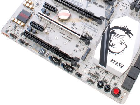

Компоновка элементов по нижнему краю платы довольно плотная. Про кнопки управления и POST-кодер мы еще поговорим, а про разъемы для вентиляторов уже упоминалось выше.
А потому нам остается рассмотреть только различные колодки. Справа налево:
- Группа колодок для подключения элементов корпуса системного блока (кнопки включения и перезагрузки, светоиндикаторов работы и системного динамика);
- Две колодки USB 2.0/1.1 для подключения четырех портов;
- Две колодки JUF1 и JLN1 неясного предназначения, в инструкции к материнской плате описания оных найти также не удалось;
- Колодка для подключения аудиоразъемов корпуса системного блока.
Следовало бы ожидать здесь и колодку для подключения модуля шифрования TPM, но инженеры MSI пошли на нестандартный шаг и вынесли колодку на правый край платы.

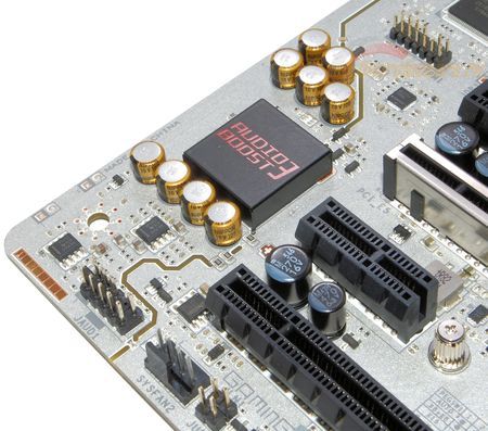

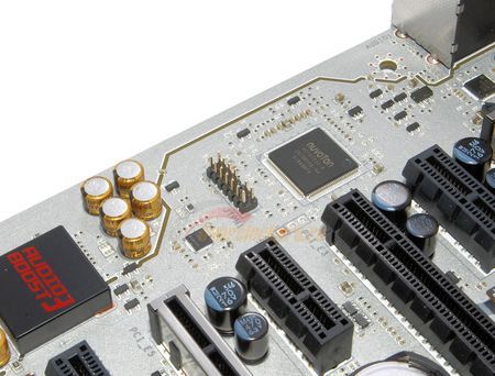

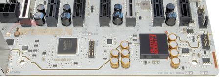

По левому краю платы расположился аудиотракт и контроллер I/O Nuvoton NCT6793D.
Под металлической крышкой с надписью «Audio Boost 3» скрывается восьмиканальный аудиоконтроллер Realtek ALC1150. Ему сопутствуют два операционных усилителя OPA1652 и комплект конденсаторов Nippon ChemiCon на жидкостном электролите.
А на задней интерфейсной панели материнской платы размещены позолоченные разъемы (при этом красным цветом выделен разъем, к которому следует подключать наушники с повышенным импедансом).

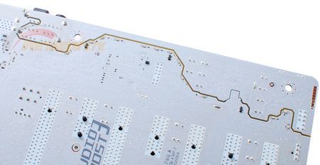

Аудиотракт, помимо всего прочего, еще и отделен от остальной части платы полосой пустого текстолита без токопроводящих слоев с целью минимизации помех и наводок. Не обошлось и без декоративного украшения.
С обратной стороны платы вдоль полосы распаяно тринадцать светодиодов декоративной подсветки красного цвета.

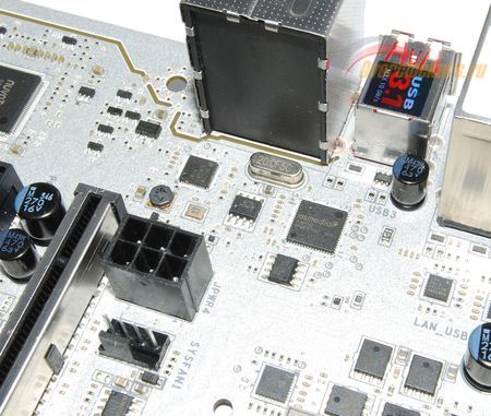

На удивление, хотя рассматриваемая материнская плата относится к топ-классу, MSI никак не обозначает присутствие сетевого контроллера – никаких «GamingLAN» и прочего. Хотя, разумеется, сетевой контроллер здесь присутствует:
Гигабитный Intel I-219V расположился за блоком аудиоразъемов задней панели системной платы.
