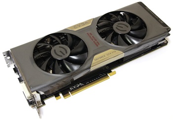

EVGA GTX 770 SC ACX
Описание на сайте производителя – ссылка.
Компания EVGA – это один из ведущих брендов на рынке графических ускорителей и является одним из премиум-партнеров Nvidia.
С новым семейством GeForce GTX 700 компания EVGA также представила и новый кулер ACX (Active Cooling Xtreme).
Практически всю поверхность платы накрывает черная пластинка из алюминиевого сплава. В тех местах, где расположены высокие элементы, предусмотрены специальные технологические отверстия. Эта пластинка контактирует с микросхемами памяти и транзисторами через терморезинки толщиной около 1 мм.
Конструкция самого кулера не нова. Радиатор состоит из двух секций. Из основания выходят пять медных никелированных тепловых трубок. Четыре из них идут прямо и пронизывают большое количество алюминиевых ребер, образуя одну половину. В другой части разместилось основание, к которому приклеены приплюснутые тепловые трубки. Сверху находится радиатор, состоящий из таких же алюминиевых ребер. Он также приклеен и сквозь каждое ребро проходит одна тепловая трубка, которая, выходя из основания, сразу же загибается обратно. Следов пайки не обнаружено, поэтому неизвестно, насколько такое решение окажется эффективным.
Сквозь ребра дуют два вентилятора Power Logic PLA09215B12H с техническими характеристиками 12 В, 0.55 А.

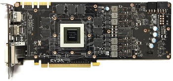

Печатная плата досталась от «референса». Ничего удивительного в этом нет, поскольку EVGA является стратегическим партнером компании Nvidia. Зачем разрабатывать свою печатную плату, когда и так все неплохо работает и даже разгоняется.
Поскольку сама видеокарта основана на плате эталонного дизайна, то очевидно, что система питания не изменилась. Она по-прежнему выполнена по формуле 5+1+1 и в ней опять фигурирует ШИМ-контроллер ON Semiconductor NCP4206.
В номинальном режиме работы частота графического ядра была повышена относительно рекомендаций Nvidia и составляет 1111 МГц. Благодаря поддержке рассматриваемым продуктом технологии GPU Boost 2.0, в турборежиме частота графического ядра в среднем составляет 1163 МГц.
Удалось разогнать графический процессор до 1201 МГц (Boost – 1253 МГц), видеопамяти покорилась частота в 1928 МГц.
Что касается эффективности, то EVGA GTX 770 SC ACX показывает хорошие результаты при автоматическом режиме работы вентиляторов, не давая прогреться графическому процессору выше 75°C при низком уровне шума, что является хорошим показателем.
Более детально с EVGA GTX 770 SC ACX вы можете познакомиться в материале «Тестируем разные варианты GeForce GTX 770: референс против EVGA GTX 770 SC и GTX 770 SC ACX».

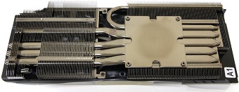

Пассивная часть выполнена из двух секций, пронизанных пятью тепловыми трубками диаметром 6 мм каждая. На всех местах их соединения с алюминиевыми ребрами наблюдаются следы припоя, что хорошо должно сказаться на передаче тепла.
Под радиатором находится общая пластина, которая отводит тепло от микросхем памяти и элементов силовой части, для чего здесь реализованы небольшие ребра. Кроме того, она придает жесткость конструкции, что предотвращает изгиб текстолита платы под массой всей системы охлаждения.

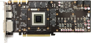

Печатная плата выполнена на текстолите коричневого цвета и своими очертаниями напоминает PCB эталонной видеокарты GeForce GTX 680.
Инженеры распаяли еще одну фазу, увеличив их общее число до шести. В итоге общая схема питания реализована как 6+1+2 (для GPU, PLL и микросхем памяти соответственно).
Силовая часть управляется ШИМ-контроллером NCP4208 производства ON Semiconductor. Применены качественные элементы DrMOS и медные дроссели.

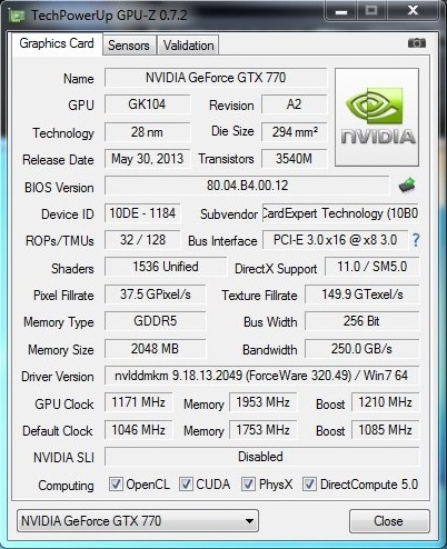

Видеокарта Gainward работает на стоковых частотах: частота графического процессора составляет 1046 МГц (Boost – 1085 МГц), частота памяти – 1753 МГц.
Переходим к разгону. Изначально на питание GPU подается 1.200 В. Без изменения данного параметра видеокарте покорилась частота ядра 1171 МГц (Boost 1210 МГц), память также не подкачала – 1953 МГц. Высокий результат.
При автоматическом регулировании скорости вращения вентиляторов, в режиме максимальной нагрузки, графическое ядро нагрелось до 78 градусов, а кулер, судя по показаниям мониторинга, работал при этом всего на 58% от своей максимальной мощности. Уровень шума при этом можно охарактеризовать как «ниже среднего».

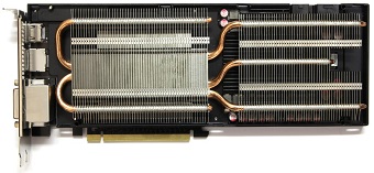

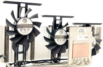

Система охлаждения видеокарты состоит из нескольких ключевых частей. Первым стоит рассмотреть радиатор. Немаленькая площадь радиатора обслуживается пятью тепловыми трубками, а в основании лежит медная пластина. Здесь нужно отметить, что концы тепловых трубок лишь с одной стороны контактируют с основанием — другая свободна.
Лицевая поверхность платы полностью покрыта алюминиевой пластиной, которая отводит тепло от микросхем памяти и элементов системы питания. В месте расположения последних на пластине видны невысокие ребра.
Система охлаждения имеет ряд конструктивных отличий, главное заключается в необычном расположении и конструкции вентиляторов. Они установлены под радиатором на специальных направляющих, и подразумевают чистку с легким извлечением последних.

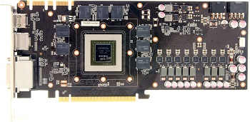

Gainward GeForce GTX 770 Phantom построена на печатной плате оригинального дизайна. По сравнению с платой референсного образца она обладает усиленной системой питания, которая включает восемь фаз для GPU и две — для видеопамяти. Формула референсной платы — 5+1. Напряжение на графическом процессоре регулируется контроллером ON NCP4208.

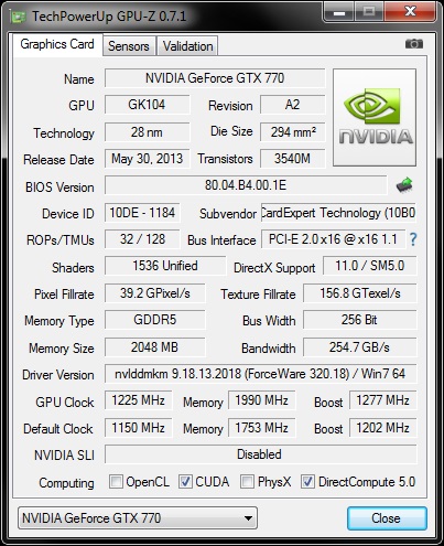

Штатные частоты составляют 1150 МГц (Turbo Boost до 1202 МГц) и 1750 МГц для графического процессора и памяти соответственно, что является одним из самых выских заводских разгонов.
После увеличения диапазона энергопотребления и температурного лимита удалось разогнать видеокарту до 1225 МГц (Boost до 1277 МГц), память же взяла 1990 МГц. Благодаря технологии GPU Boost при умеренном TDP и Temperature Limit частота поднималась и вовсе до 1336 МГц.
Система охлаждения Gainward GTX 770 Phantom оказалась не только тихой, но и весьма эффективной, что позволило снизить максимальную температуру графического процессора до 71°C при 55% скорости вращения вентиляторов. Но стоит предупредить вас, что при старте системы крыльчатки несколько секунд вращаются на полной скорости, превращая ваш системный блок в самолет. Подобный механизм использую и другие производители, задача которого тривиальна – чистка от насевшей пыли.
