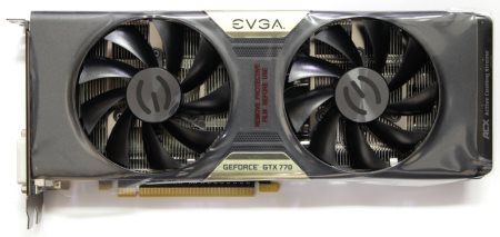

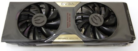

Первое, что бросается в глаза – это система охлаждения. Назвать ее какой-то уникальной никак нельзя, поскольку похожих решений на рынке уже много. Если компания EVGA только начала устанавливать подобные системы охлаждения, то конкуренты это делают уже давно.

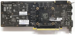

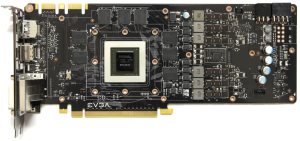

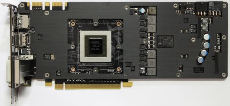

Так какой же дизайн печатной платы находится под кулером? Для этого необходимо его снять.
И снова перед нами «референс». Ничего удивительного в этом нет, поскольку EVGA является стратегическим партнером компании NVIDIA. Зачем разрабатывать свою печатную плату, когда и так все неплохо работает и даже разгоняется.

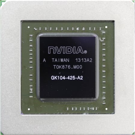

В центре можно видеть неизменный графический процессор NVIDIA GK104.

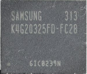

Около него находится восемь микросхем памяти типа GDDR5. Как и в прошлый раз, здесь используются микросхемы производства компании Samsung.
Их емкость точно такая же, а значит, и общий объем остался неизменным – 2 Гбайта.
Поскольку сама видеокарта основана на плате эталонного дизайна, то очевидно, что система питания не изменилась. Она по-прежнему выполнена по формуле 5+1+1 и в ней опять фигурирует ШИМ-контроллер ON Semiconductor NCP4206.

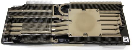

Что же представляет собой новая фирменная система охлаждения ACX (Active Cooling Xtreme)?
Чтобы ее снять, необходимо с обратной стороны открутить четыре подпружиненных винта и перед нами открывается такая картина.

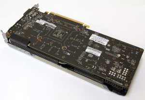

Практически всю поверхность платы накрывает черная пластинка из алюминиевого сплава. В тех местах, где расположены высокие элементы, предусмотрены специальные технологические отверстия. Эта пластинка контактирует с микросхемами памяти и транзисторами через терморезинки толщиной около 1 мм. Крепится она при помощи нескольких винтов с обратной стороны.
Как уже отмечалось выше, конструкция самого кулера не нова.

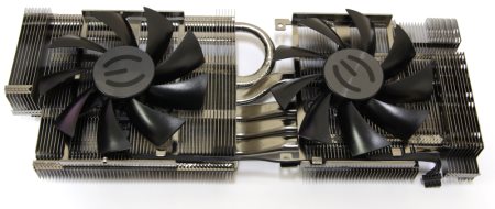

Сверху находится пластиковый кожух, а под ним радиатор с вентиляторами.
Видно, что его конструкцию можно разделить на две части.
Из основания выходят пять медных никелированных тепловых трубок. Четыре из них идут прямо и пронизывают большое количество алюминиевых ребер, образуя одну половину. В другой части разместилось основание, к которому приклеены приплюснутые тепловые трубки. Сверху находится радиатор, состоящий из таких же алюминиевых ребер. Он также приклеен и сквозь каждое ребро проходит одна тепловая трубка, которая, выходя из основания, сразу же загибается обратно. Следов пайки не обнаружено, поэтому неизвестно, насколько такое решение окажется эффективным.

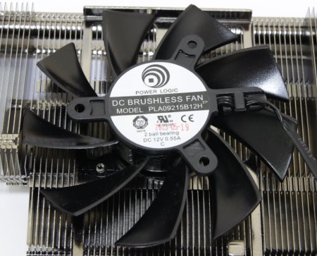

Сквозь ребра дуют два вентилятора Power Logic PLA09215B12H с техническими характеристиками 12 В, 0.55 А.

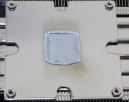

В качестве термоинтерфейса в системе охлаждения используется мягкое серое вещество.

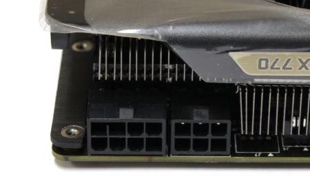

Поскольку перед нами печатная плата эталонного дизайна, то неудивительно, что дополнительное питание подается на плату по той же формуле 6-Pin + 8-Pin PCI-e.

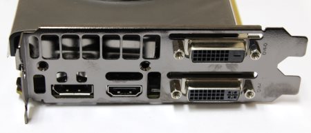

На задней панели находятся четыре видеовыхода.
- Один DVI-D;
- Один DVI-I;
- Один DisplayPort;
- Один HDMI.
Итак, основное отличие от предыдущей платы – система охлаждения. Наряду с ее плюсами есть один небольшой недостаток. Исходя из особенностей радиатора, ребра в нем расположены вертикально, а значит, воздух, проходя через них, попадает преимущественно внутрь корпуса, а не наружу. Однако самое главное – это эффективность охлаждения графического процессора и акустический комфорт, что можно выяснить лишь на практике.
