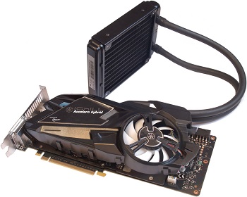

Теперь переходим к вкусненькому. Видеокарта Inno3D с установленной на ней системой охлаждения Accelero Hybrid выглядит очень внушительно, заставляя задуматься о высокой эффективности примененной гибридной СО.
Читателей, беспокоящихся о том, смогут ли они самостоятельно собрать данную систему, можно успокоить – графический ускоритель поступает практически в собранном виде: пользователю остается лишь закрепить 120 мм вентилятор на радиаторе и установить все должным образом в системном блоке.
Конструкция Arctic Accelero Hybrid состоит из двух звеньев – СВО закрытого типа, которая не требует обслуживания, и кожуха с 73 мм вентилятором, предназначенным для обдува силовой части и микросхем памяти со стороны графического процессора.
Конструкция радиатора незамысловата: это одна секция с габаритами 150 х 120 мм, рассчитанная на вентилятор типоразмера 120 мм.

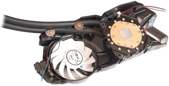

Теперь поговорим о кожухе Accelero Hybrid. В головной части под небольшим углом разместился вентилятор с диаметром крыльчатки 73 мм, основная задача которого обдувать предполагаемую область силовой части. Согласно спецификации, технические характеристики вентилятора 12 В, 0.15 А.
За активное охлаждение выносного радиатора отвечает 120 мм вентилятор производства Arctic, модель F12. Управление осуществляется посредством ШИМ, технические характеристики 12 В, 0.22 А.

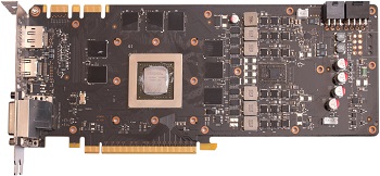

Печатная плата выполнена на текстолите черного цвета. Инженеры компании Inno3D взяли за основу PCB эталонной видеокарты Nvidia GeForce GTX 770. Длина платы составляет 266 мм.
Питание видеокарты выполнено по референсной схеме – 5+1+1 (для GPU, PLL и микросхем памяти соответственно). ШИМ-контроллер питания GPU – ON Semiconductor NCP 4206.

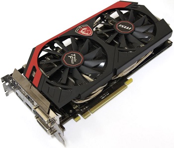

На очереди продукт другой крупной фирмы – MSI. Видеокарта MSI GTX 770 относится к игровой серии Gaming, в которую входят не только графические ускорители, но и многочисленные системные платы. В последнее время MSI делает большой акцент на геймерскую аудиторию, где сконцентрировано большинство потенциальных потребителей продукции данного типа (мощных и актуальных комплектующих). Есть все основания полагать, что подобная стратегия приносит свои положительные плоды.
Как всегда продукция MSI смотрится очень стильно: металлический кожух с характерным рельефом поверхности, красная вставка, логотип серии «Gaming G Series». Все это подчеркивается двумя 95 мм вентиляторами с глянцевыми краями лопастей.
Стоит упомянуть, что в отличие от многих других GTX 770, питание карты обеспечивается через два восьмиконтактных разъемов, вместо одного шести- и одного восьмиконтактных.
Многие варианты “нереференсов” Nvidia GeForce GTX 770 пугали своими внушительными размерами: к ним можно отнести Gigabyte GeForce GTX770 WindForce 3X, Inno3D iChill GTX 770 HerculeZ X3 Ultra и другие. Но не наша MSI GTX 770 Gaming. Вся конструкция СО носит имя Twin Frozr IV. Точно такой же индекс присвоен системе охлаждения видеокарты MSI GTX 680 Lightning. Несмотря на то, что конструкции очень похожи, здесь в основе лежит немного другой радиатор. Благодаря стараниям инженеров из MSI фирменная система охлаждения “вписывается” в габариты печатной платы, лишь совсем немного выходит за край кожух СО.
Кулер состоит из достаточно крупного радиатора, набранного из 53 алюминиевых никелированных пластин, двух вентиляторов с диаметром лопастей 95 мм и пластикового кожуха, который накрывает всю конструкцию сверху. Сами верутшки представлены устройствами Power Logic PLD10010S12HH.
Для повышения эффективности теплообмена используются пять тепловых трубок, одна 8-мм и четыре 6-мм.
За охлаждение силовых элементов и чипов видеопамяти отвечает отдельный элемент в виде крупной металлической пластины, теплообмен с которой происходит при помощи термопрокладок.

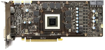

Видеокарта MSI GTX 770 Gaming выполнена на новом текстолите собственной разработки компании MSI. Как видим, все чипы памяти расположились вокруг GPU, а система стабилизации питания смещена к правой стороне платы.
Питание видеокарты выполнено по усиленной восьмифазной схеме (шесть фаз для GPU и две для чипов памяти). Система питания ядра реализована на ШИМ-контроллере ON Semiconductor NCP 4206.

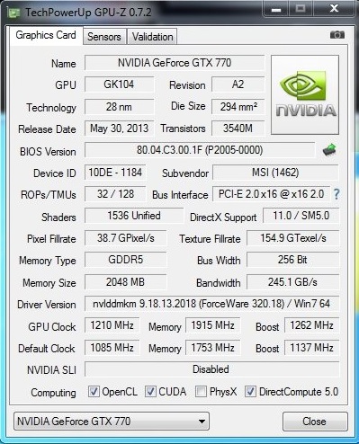

Модель MSI GeForce GTX 780 Gaming поставляется с заводским разгоном. Так базовая частота ядра была повышена с 1046 МГц до 1085 МГц (в режиме Boost – с 1085 МГц до 1137 МГц) при напряжении 1.2 В. В тоже время частота видеопамяти была нетронута – 1753 МГц.
При помощи утилиты MSI Afterburner и поднятия напряжения на GPU на 12 мВ относительно номинального значения 1200 мВ, разогнать графический процессор до 1210 МГц. С учетом работы технологии GPU Boost 2.0 частота работы GPU составила, в среднем, 1262 МГц. Память же заработала при частоте 1915 МГц.
При автоматическом регулировании скорости вращения вентиляторов, в режиме максимальной нагрузки, графическое ядро нагрелось до 79 градусов, а кулер, судя по показаниям мониторинга, работал при этом на 48% от своей максимальной мощности. Система охлаждения в подобном режиме работает практически бесшумно и абсолютно не выделяется на фоне других компонентов ПК. Либо разработчики сконцентрировали свое внимание на пониженном уровне шуме, либо был недоработан алгоритм управлением вентиляторов. Однако это не мешает это довести до ума в домашних условиях!

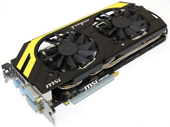

На очереди видеокарта для энтузиастов. Видеокарта MSI GTX 770 Lightning существенно отличается от «референсного» образца. Помимо фирменной системы охлаждения Twin Frozr IV, инженерами MSI для создания видеокарты был использован текстолит от MSI GTX 680 Lightning и аналогичная элементная база. Также отметим, что видеокарта поставляется с существенным заводским разгоном.
Отличием от эталонной карты выступает дополнительной питание видеокарты. Оно обеспечивается через два дополнительных разъема на боковой стороне. Оба разъема выполнены в восьмиконтактном исполнении.

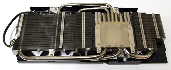

Система охлаждения MSI GTX 770 Lightning полностью соответствует таковой у MSI GTX 680 Lightning и напоминает у карты серии Gaming, лишь красная полоса сменилась желтой. Видеокарта с установленной СО занимает два слота расширения и имеет общую длину в 285 мм.

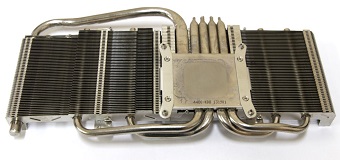

Непосредственно сам кулер состоит из достаточно крупного радиатора, набранного из 58 алюминиевых никелированных пластин, двух вентиляторов с диаметром лопастей в 100 мм, и металлического кожуха, который накрывает всю конструкцию сверху.
Для повышения эффективности теплообмена используются пять тепловых трубок, две диаметром 8 мм и три 6 мм.
Для охлаждения силовых элементов платы и чипов памяти используется отдельная металлическая пластина с термопрокладками. Похожий элемент отвечает за охлаждение обратной стороны печатной платы.

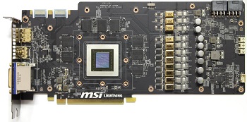

Видеокарта MSI GTX 770 Lightning выполнена на текстолите абсолютно идентичном MSI GTX 680 Lightning длиной в 280 мм. Также используется аналогичная усиленная элементная база.
Система стабилизации питания видеокарты выполненная по схеме 8+3+1 фаза (GPU, Memory, PLL). Как видим, компания MSI явно идет по пути унификации процессов, как разработки, так и производства, выполнив новую видеокарту практически полностью идентичной прошлогодней MSI GTX 680 Lightning, что в принципе вполне объяснимо и пользователи от этого нисколько не страдают.

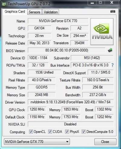

Графический ускоритель MSI GTX 770 Lightning поставляется с заводским разгоном. Повышение базовых частот составляет до 1150 МГц по ядру против 1046 МГц у эталонной карты GTX 770, в режиме Boost – 1202 МГц при напряжении 1.2 В против 1085 МГц при том же напряжении. Частота памяти – 1753 МГц.
Специально создаваемый под оверклокинг графический ускоритель с усиленной подсистемой питания не должен нас разочаровать в разгоне.
После нехитрых манипуляций поставила новый рекорд среди остальных участников. При этом она стабильно работала на отметке 1306 МГц, повышая динамическую частоту и вовсе до 1358 МГц! Это блестящий результат. Однако он немного омрачается не очень хорошим разгоном памяти. Если на других платах она уверенно брала 1950 МГц, то здесь только 1850 МГц. Самое интересное, это то, что в таком режиме видеопроцессор разогревается только до 80°C. Кулер работает не очень тихо, но зато эффективно справляется с нагрузкой.
Кого заинтересовала MSI GTX 770 Lightning, просим изучить «Тестируем разные варианты GeForce GTX 770: MSI GTX 770 Lightning и Zotac GTX 770 AMP! Edition».
