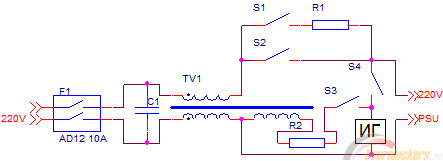

Упрощенная структурная схема блока управления сетью:
Сеть подается на устройство защиты, после которого попадает на фильтрующий конденсатор С1 и синфазный дроссель TV1. Далее следует сдвоенный выключатель S1, S2 для оперативного подключения блока питания и подается на сам исследуемый блок питания. Функция генерации помех лежит на импульсном генераторе (ИГ), двух быстродействующих ключах S3 и S4, и ранее упоминавшемся синфазном дросселе. В нормальном состоянии ключи S1,2 замкнуты, а S3,4 разомкнуты.
Для получения дифференциальных помех следует сформировать импульс напряжения между двумя выводами питания («N» и «L») в момент перехода напряжения через «0». Схема управления отлавливает момент смены знака напряжения сети, последовательно размыкает ключи S2, S1 и замыкает S4. В результате, напряжение ИГ поступает непосредственно на исследуемый блок питания. После окончания импульса ключ S4 закрывается и последовательно включаются S1 и S2, что возвращает переключатель в нормальное состояние.
Синфазная помеха генерируется схожим образом, только размыкания ключей S1, S2 не требуется. Вместо ключа S4 используется ключ S3, в результате чего ИГ формирует импульсную помеху одновременно на обоих выводах питания относительно одноименных выводов сети. Выглядит такая схема весьма необычно, ведь в ней совершенно не участвует «заземление», и на это существует серьезная причина. Впрочем, это уже не вопросы «методики». Частотный спектр помехи много выше основной гармоники питающей сети (50 Гц) и, фактически, оба вывода питания 220 вольт являются заземлением.
В данном случае «заземление» рассматривается не как средство защиты, а как цепь соединения с «землей», а в этом контексте «N» и «L» ничем не отличаются от «заземления». Если сразу захочется спорить, то дойдите до вашего щитка и посмотрите, куда и как подключены сетевые провода. Тестирование опирается на «типичные» условия работы и какая-либо «экзотика» интереса не представляет. Впрочем, для данного тестового стенда важно лишь то, как разведена сеть в том месте, где будет подключен “конкретно этот” тестовый стенд.
Другие компоненты схемы - конденсатор С1 сглаживает особенности прохождения сигнала по проводам, что позволяет формировать на обоих выводах питания БП симметричный сигнал помехи; резистор R2 снижает величину тока при генерации синфазной помехи (требование ГОСТ'а).
