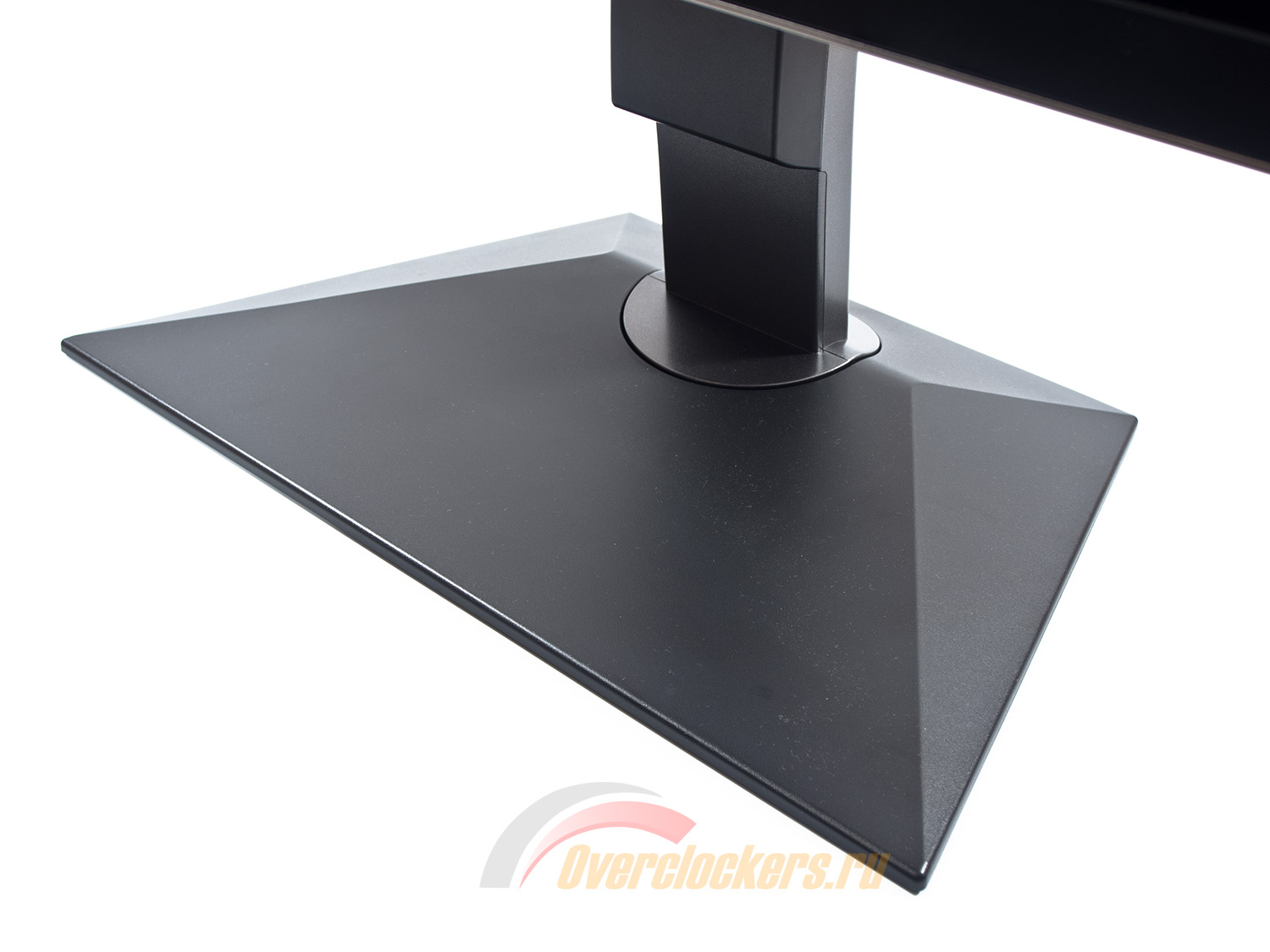

Несмотря на использование светодиодной подсветки и внешнего блока питания, 31.5-дюймовый PQ321Q весит в сборе 13 кг, что совсем немало для довольно тонкого корпуса. Но тут сразу стоит учитывать, что около 5 кг уходят на очень тяжелую подставку и центральную стойку.

«Объемная» трапециевидная подставка со смещенным креплением центральной стойки и поворотным кругом – одна из визитных черт дизайна новинки. Использование серого полуматового пластика вкупе с шершавым черным несколько напоминает решения Dell, но лишь отдаленно.
