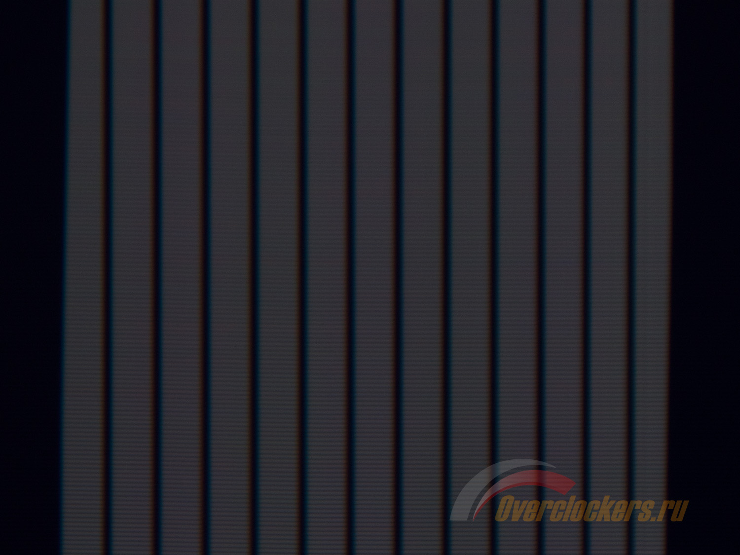

Измеренная частота широтно-импульсной модуляции подсветки ASUS PQ321Q составила ~130 Гц (тринадцать полос при выдержке затвора 1/10 секунды). Да, вы все верно прочитали – сто тридцать герц. Точно такой же низкий результат в свое время продемонстрировал 29-дюймовый LG 29EA93. Теперь на те же грабли наступили и в ASUS со своим самым дорогим монитором.
Столь низкая частота характерно проявляет себя на движущихся объектах (в особенности с постоянной скоростью и одной траекторией) и смею вас заверить – ничего красивого вы не увидите. При просмотре фильмов это не играет роли, да и с играми проблем должно быть минимум, а вот утомляемость глаз – основной вопрос, на который никто до сих пор не может дать ответ. В любом случае, на фоне других мониторов (пусть и не стандарта 4K) подобная частота ШИ-модуляции для модели PQ321Q – жирный минус. Инженерам компании явно стоит призадуматься.
