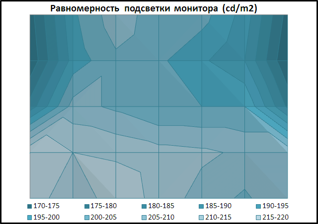

Равномерность подсветки монитора и цветовой температуры по полю экрана проверялась в тридцати пяти точках при установленной яркости дисплея в 200 нит. За основу всех подсчетов (отклонений) берутся данные из центральной точки.
Среднее отклонение от центральной точки составило 5.2%, а максимальное – 15%. Это один из лучших (если не лучший) результатов среди всех протестированных 29-дюймовых моделей. Да и в целом он довольно высок.
По представленной диаграмме поверхности можно наглядно увидеть, как сосредоточен уровень яркости по полю матрицы. Яркость в 200 нит измерена только в центре, но при этом есть и более светлые области. У полученного экземпляра она расположилась в левой нижней части матрицы. Из затемненных углов лишь два верхних.

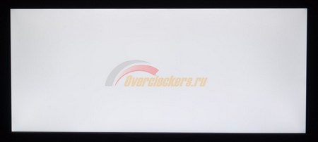

Фотография монитора с белым фоном прекрасно демонстрирует, как выглядит все это вживую. Проблемы, связанные с равномерностью подсветки по яркости, при работе в целом не видны, но некоторые пользователи все же могут обратить на них внимание. С цветовой температурой все куда хуже.

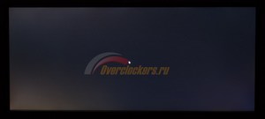

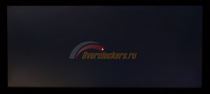

Теперь рассмотрим черный фон, оценив его равномерность по двум фотографиям с разной экспозицией, чтобы вы могли наглядно увидеть все проблемные зоны попавшего к нам в руки экземпляра. Тут все ожидаемо – одна матрица, те же проблемы. Снова приведу цитату из обзора Dell U2913WM, которая использовалась для описания проблем с черным фоном для всех остальных 29-дюймовых дисплеев:
А тут, как это ни странно, все очень плохо. Большая диагональ и проблемная подсветка приводят к отчетливо видимым проблемам при заливке экрана черным цветом. Сидя перед монитором, одна его часть будет грязно-желтой, а другая будет отдавать слабым фиолетовым оттенком. Эта особенность проявит себя в случае, если вы смотрите фильмы в отличном от 21:9 (2.35:1, 2.40:1) формате, особенно в темное время суток и при отсутствии внешнего освещения. На мой взгляд, у данной проблемы массовый характер, но тут, как говорится, «Доверяй, но проверяй».
Все это напрямую относится и к герою обзора – Philips 298P4. Стоит говорить о том, что никакого серьезного разброса между экземплярами и моделями-конкурентами, по крайней мере, в вопросе равномерности подсветки на черном можно не ждать. Это подтверждено мною не раз и не два.

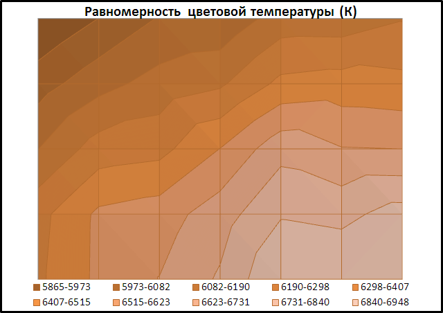

Теперь перейдем к рассмотрению равномерности цветовой температуры на всей площади экрана.
При тестировании использовались ручные настройки ЦТ для получения 6500K в центральной точке. Среднее отклонение – 3.7%, максимальное – 10%, это откровенно низкий результат, который странно смотрится на фоне показательных значений в дисциплине с равномерностью подсветки по уровню яркости.
Полученный диапазон цветовой температуры составил 6865-6948 Кельвин, что почти вдвое больше стандартной разницы в 600K, выявленной у большинства протестированных по нашей методике мониторов. Построенная диаграмма поверхности отлична от таковой по равномерности подсветки. Цветовая температура увеличивается по диагонали – из верхнего левого угла в нижний правый. Подобная разница заметна и часто бросалась в глаза при работе с документами и веб-серфинге (преимущественно на сайтах с серым фоном). Остается лишь надеяться, что не все экземпляры Philips 298P4 настолько плохи по равномерности ЦТ.

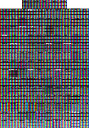

В мониторе Philips 298P4 используется знакомая AH-IPS матрица с защитной пластиковой панелью и матовой пленкой поверх нее. Рассмотрим полученные макроснимки:
КЭ присутствует во всей красе, так же, как у многих рассмотренных ранее «безрамочных» моделей. Схожесть с кристаллическим эффектом, выявленным у Dell U2913WM, AOC q2963Pm, ASUS MX299Q, PB298Q и других 29-дюймовых моделей, стопроцентная, что неудивительно. Если вы сильно насторожены им при выборе дисплея, стоит об этом помнить. Правда, на данный момент все без исключения 29-дюймовые решения используют в своем составе матовую поверхность, а поэтому вариантов пока нет.
От эффекта Cross Hatching используемая в модели Philips матрица не страдает.
Определить частоту ШИМ мне не удалось. Снимки при яркости от 0 до 100% оказались одинаковыми (не считая яркости). Три из них (при установках Brightness 100, 25 и 0%) представлены выше. Точно посчитать количество полос не представляется возможным (использовалась стандартная выдержка затвора 1/10 секунды).
Соответственно, либо ШИМ в мониторе не используется, либо его частота составляет несколько кГц. А поэтому вы можете не волноваться за свои глаза и именно этот пункт можно записать в качестве основного преимущества Philips 298P4 перед (как минимум) двумя 29-дюймовыми моделями LG.
В итоге, при любых возможных проблемах (головные боли, резь в глазах) в случае с героем обзора на ШИМ вы точно не сможете пожаловаться. Причина будет в чем-то другом (переход с дисплея на CCFL-подсветке, большая диагональ, высокая яркость, настройка Vcom и прочее). В таком случае остается привыкать в течение нескольких дней, произвести правильную настройку или искать что-то другое (наименьшая вероятность развития событий).
