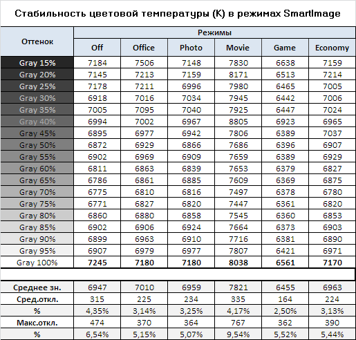

Стабильность цветовой температуры
Продолжим изучение монитора Philips 298P4QJEB, оценив стабильность цветовой температуры в стандартных и специальных режимах изображения.
Результаты данной таблицы представляют собой отклонения точек серого клина по оси X. Вертикальную ось они не затрагивают, а поэтому оценить наличие паразитных оттенков можно лишь по CIE диаграмме из подраздела «Гамма-кривые, баланс серого и результаты UDACT».

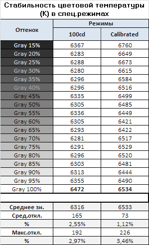

В соответствии с полученными результатами теста UDACT можно было сразу предположить, что стабильность цветовой температуры у рассматриваемого образца находится на не самом высоком уровне. Так оно и есть – ~4.35% в среднем и более 6% в максимуме для стандартных установок. Это средний результат. Некоторые дополнительные режимы продемонстрировали более высокие значения, но в них присутствуют проблемы с резкостью и перенасыщенностью картинки.
После ручной настройки удалось снизить отклонения почти в два-три раза. Дальнейшая калибровка позволила снизить среднее до 1.12%, а максимальное увеличилось до 3.46%, что в целом не так уж и плохо, но хотелось бы чуть лучше.

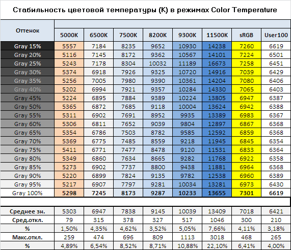

Теперь рассмотрим результаты специальных режимов ЦТ Color Temperature, коих у монитора Philips 298P4 очень много. При этом стоит учесть, что при настройках по умолчанию выставлен пресет 6500K, а поэтому его результаты полностью совпадают с колонкой под названием Off из первой таблицы данного подраздела тестирования:
Отмечу следующие моменты:
- Режим sRGB идентичен пресету 6500K;
- Пресет User при стандартных установках RGB выглядит наиболее точным с точки зрения установки White Point, да и отклонения меньше, чем в Off Mode;
- Все пресеты в целом соответствуют своим названиям, но разница в фактически полученных значениях есть (от 300 до 2100К в зависимости от режима) и это довольно существенные отклонения;
- После перехода границы 5000К уровень отклонений примерно одинаков, минимальные же значения получены в самом пресете 5000К.
В итоге если вы не планируете настраивать RGB вручную, то можно остановиться на 6500K (или sRGB – без разницы), либо User при RGB 100/100/100.

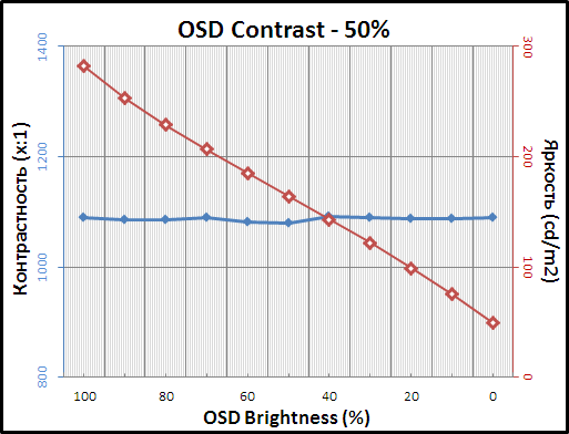

Стабильность контрастности и диапазон изменения яркости
Для изучения стабильности контрастности и диапазона изменения яркости был выставлен режим Off. Значение Brightness менялось с 100 до 0% с шагом в 10 единиц. Для представленной ниже таблицы измеренные значения были получены через программу HCFR, которая дает возможность более точно оценить уровень черного (три знака после запятой) и соответственно определить достоверный коэффициент контрастности.
Полученный рабочий диапазон яркости составил 49-282 нит при практически неизменном коэффициенте контрастности в 1090:1. Снижение яркости линейно.
Значение верхней границы яркости точки белого в 282 нит позволит без проблем работать с монитором в любых ситуациях, когда на рабочем месте очень светло или на экран падают отраженные/прямые лучи солнца. А нижнее в 49 нит максимально снизит нагрузку на глаза в случае работы при отсутствии внешнего освещения.
Этот факт стоит отметить – немногие 29-дюймовые мониторы позволяют опуститься настолько низко при заводских установках контрастности. Так что в данной дисциплине Philips 298P4 выходит отличником и выглядит лучше последнего LG 29EA73-P.

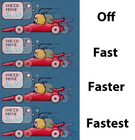

Технология разгона OverDrive (Smart Response в интерпретации производителя) в Philips 298P4 применяется, но по умолчанию она дезактивирована. Взглянем на полученные результаты:
И снова никаких новых открытий – это уровень практически всех современных мониторов с технологией разгона матрицы, а также всех других IPS/PLS моделей. Единственное изменение – разгон не столь агрессивен, а поэтому артефакты практически незаметны, можно даже сказать, что их нет. Если же забыть о них, то видимых и значительных отличий от десятков IPS дисплеев 2012-2013 годов выпуска при прочих равных нет. И изменений в этой сфере не будет еще долго.
Теперь посмотрим на влияние Smart Response:
При включении режима Fast шлейф немного уменьшается, артефакты незаметны. После активации Faster артефакты становятся различимы (не всегда и не везде), а в самом «быстром» Fastest их невозможно не заметить. Так что вариантов у конечного пользователя три – обойтись без разгона, либо выбирать между Fast и Faster. Тут все зависит от вашей восприимчивости к артефактам изображения.

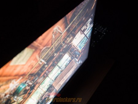

При диагональных углах обзора наблюдается заметное снижение контрастности, изображение покрывает слабое белое облако. При просмотре снизу этот эффект проявляется не так сильно, но при этом картинка становится несколько темнее, особенно в тенях.
Быстрее всего рассмотреть данную особенность можно, взглянув на угол экрана, находясь где-то в стороне от монитора в темное время суток. Фотография наглядно демонстрирует то, что вы должны увидеть. Также по ней можно судить об отсутствии паразитных оттенков при просмотре изображения под углом, которые возникают на некоторых 23-дюймовых e-IPS решениях и крайне редко на новых 27-дюймовых AH-IPS. Разница в сравнении с конкурентами при прочих равных условиях отсутствует.
У изучаемой модели при тестировании на цветных фонах (фотографиях, картинках) Glow проявлял себя типично для IPS сегмента и без дополнительных паразитных оттенков. Скорее это было похоже на заметное падение контрастности вместе с небольшим снижением яркости, что происходит на любом LCD экране при изменении угла просмотра.
