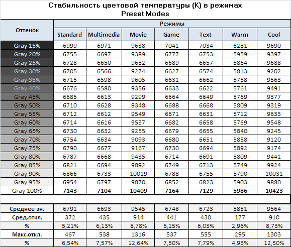

Продолжим изучение монитора Dell P2714H, оценив стабильность цветовой температуры в стандартных и специальных режимах изображения.
Результаты данной таблицы представляют собой отклонения точек серого клина по оси X. Вертикальную ось они не затрагивают, а поэтому оценить наличие паразитных оттенков можно лишь по CIE диаграмме из подраздела «Гамма-кривые, баланс серого и результаты UDACT».
Во всех режимах за исключением Warm изученный монитор продемонстрировал довольно низкие показатели стабильности ЦТ, что подтвердили и результаты теста UDACT.
Произведенная настройка помогла достичь высокой точности в установке точки белого, а среднее отклонение снизилось вдвое. Проведенная следом калибровка привела его к результату в 1,09%, а максимальное повысилось до 6,82%. Несмотря на это, тест UDACT монитору пройти все равно удалось. Повезло!

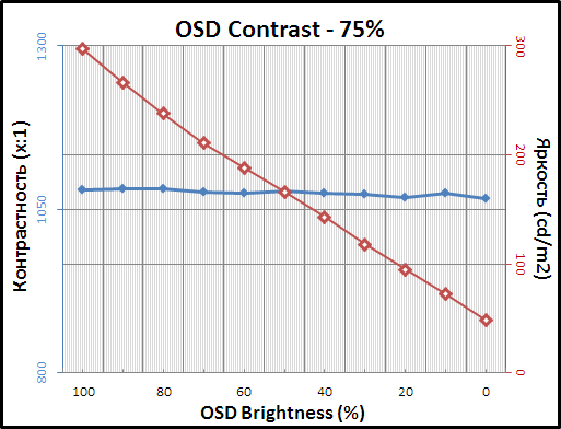

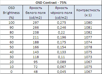

Для изучения стабильности контрастности и диапазона изменения яркости был выставлен режим Standard. Значение Яркости менялось с 100 до 0% с шагом в 10 единиц. Для представленной ниже таблицы измеренные значения были получены через программу HCFR, которая дает возможность более точно оценить уровень черного (три знака после запятой) и соответственно определить достоверный коэффициент контрастности.
Полученный рабочий диапазон яркости составил 48-297 нит при практически неизменном уровне контрастности в ~1070:1. В целом это очень хороший результат, который изначально не ожидаешь увидеть от модели для домашнего применения, стоящей ниже по классу, чем знаменитая серия “U”. А нет – инженеры Dell дисплей P2714H в изучаемой характеристике не ущемили.
Значение верхней границы яркости точки белого в 297 нит позволит без проблем работать с монитором в любых ситуациях, когда на рабочем месте очень светло или на монитор падают отраженные/прямые лучи солнца. А нижнее в 48 нит значительно снизит нагрузку на глаза в случае работы в отсутствии внешнего освещения. Если этого окажется много, то на помощь придет параметр Contrast в OSD Menu. C ним у P2714H, в отличие от младшего P2414H, проблем не обнаружено.

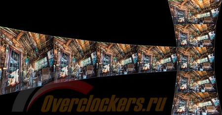

По представленному выше изображению прекрасно видно, что сильных изменений картинки при смене угла обзора нет. На мониторе LG снижение контрастности с увеличением угла просмотра происходит очень медленно. Появление желтого оттенка при просмотре сверху хорошо заметно, картинка заметно меняется независимо от красочности изображения на экране. В реальных же условиях работы несерьезное изменение угла никак не сказывается на качестве отображения. Так что если вы не наматываете вокруг монитора круги, то можете быть спокойны. Хотя не скрою, те же вертикальные углы обзора модели P2714H по сравнению с новыми и уже рассмотренными AMVA представителями меня расстроили.
Как и у моделей конкурентов, у новинки Dell выражено появление того или иного оттенка (на этот раз синего и розового) на части экрана при изменении положения головы от центра, так называемый цветовой сдвиг. В том же Microsoft Word это прекрасно видно, когда серый фон приобретает заметный синий оттенок при взгляде не по центру экрана, а где-то в 10 см от него. Изначально, зная об этом эффекте, обращаешь на него внимание, но после нескольких дней работы забываешь. А если и вовсе сравнивать его с TN+Film моделями, то можно говорить о полном отсутствии цветового сдвига. Настолько велика разница.
Видеоролик, размещенный ниже, прекрасно демонстрирует возможности исследуемого монитора. По нему можно наглядно представить ощущения пользователя при работе под тем или иным углом просмотра.

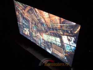

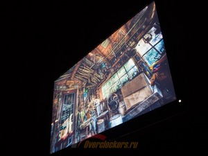

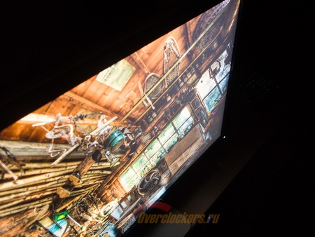

При диагональных углах обзора наблюдается снижение контрастности, изображение покрывает слабое белое облако. При просмотре снизу этот эффект проявляется не так сильно, но при этом картинка становится несколько темнее, особенно в тенях.
Быстрее всего рассмотреть данную особенность можно, взглянув на угол экрана, находясь где-то в стороне от монитора в темное время суток. Фотография наглядно демонстрирует то, что вы должны увидеть. Также по ней можно судить об отсутствии паразитных оттенков при просмотре изображения под углом, которые возникают на некоторых 23-дюймовых e-IPS решениях и крайне редко на новых 27-дюймовых AH-IPS. Разница в сравнении с конкурентами есть, но она невелика. Новое решение Dell, основанное на не полностью известной матрице, показывает себя несколько лучше.
У исследуемого монитора при тестировании на цветных фонах (фотографиях, картинках) Glow проявлял себя слабо. Скорее это было похоже на падение контрастности вместе с небольшим снижением яркости, что происходит на любом LCD экране при изменении угла просмотра.
