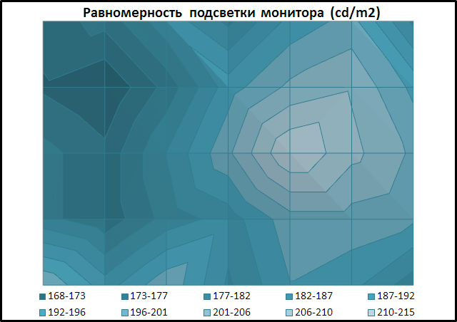

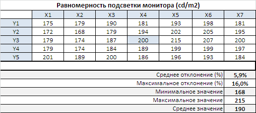

Равномерность подсветки монитора и цветовой температуры по полю экрана проверялась в тридцати пяти точках при установленной яркости дисплея в 200 нит. За основу всех подсчетов (отклонений) берутся данные из центральной точки.
При установленной яркости среднее отклонение от центральной точки составило 5,9%, а максимальное – 16%. Результат несколько выше среднего и честно – я не ожидал увидеть подобного от P2714H. Были “надежды” на худшее.
По представленной диаграмме поверхности можно наглядно увидеть, как сосредоточен уровень яркости по полю матрицы. Яркость в 200 нит была измерена не только в центре экрана, но и по правую сторону от него, до самого края матрицы. Наиболее сильно затемнена левая часть экрана, преимущественно его верхняя часть. Три других угла практически не выделяются на общем фоне.
Сама диаграмма очень похожа на полученную с LG 27EB22PY, что опять же подтверждает схожесть моделей. Другое дело, что у LG отклонения были заметно выше. Но тут определяющую роль может играть партия матриц и просто более строгий контроль качества со стороны LG Display. К тому же разница между выпуском двух моделей – больше полугода.
Подобная неравномерность подсветки (по яркости белого поля) мало бросается в глаза, особенно если вы не являетесь любителем находить недостатки. Увидеть можно, но только если захотеть. Проблем с цветовой температурой не так много, по этому параметру тестируемая модель Dell крепкий середнячок. На фотографии видна основная проблемная область по цветовой температуре – крайняя правая область панели. Она отличается более высокими значениями ЦТ на фоне левой части экрана, а поэтому разница отчетливо видна.

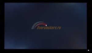

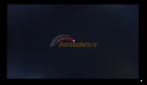

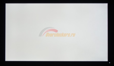

Теперь рассмотрим черный фон, оценив его равномерность по двум фотографиям с разной экспозицией, чтобы вы могли наглядно увидеть все проблемные зоны попавшего к нам в руки экземпляра. Проблемы есть и они характерны для далеких от идеала матриц. Все четыре угла высветлены за счет вероятного сдавливания панели в этих местах. На трех из них отчетливо видны паразитные оттенки. На общем фоне выделяется нижний левый угол. Впрочем, если снизить яркость монитора до более оптимального значения и осознать, что реальность ближе ко второй фотографии – особых проблем при работе вы не испытаете. К тому же стоит помнить, что работать при полном отсутствии внешнего освещения = ломать себе глаза.
Сравнивая же с конкурентами, можно точно сказать, что полученный экземпляр Dell P2714H показал себя хуже всех. Это может быть, как особенность модели, так и просто недостаток попавшего ко мне в руки отдельно взятого монитора. Так что проверяйте в магазине (сложно, но иногда возможно), покупайте, где есть money back либо просто смиритесь с современными реалиями.

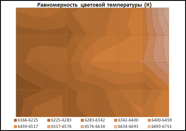

Теперь перейдем к рассмотрению равномерности цветовой температуры на всей площади экрана. Установленная яркость осталась неизменной – 200 нит в центральной точке.
При тестировании использовались ручные настройки ЦТ для получения 6500K. Результат в 2,2% отклонения в среднем и 4,8% в максимуме – это средний результат, который несколько портит последняя цифра. В сравнении все с тем же монитором LG модель Dell в этой дисциплине является победителем. Хотя разницу между экземплярами никто не исключает.
Полученный диапазон цветовой температуры составил 6166-6751 Кельвин, что почти равняется стандартной разнице в 600K между граничными значениями, выявленной у большинства протестированных мониторов по нашей методике. Построенная диаграмма крайне отдаленно напоминает таковую по равномерности подсветки и несколько схожа с полученной у LG 27EB22PY. Цветовая температура увеличивается слева направо.
Основная проблемная область – та самая крайняя правая часть дисплея. С другой стороны, проблемной можно назвать и левую область, поскольку она так же сильно (все в этом мире относительно) отличается от центра. Именно из-за этого при взгляде на фотографию белого фона, представленную выше, можно было легко уловить ту самую разницу между частями экрана.
С учетом того, что разница между минимумом и максимумом составляет 600К, подобная неравномерность для многих может и не стать недостатком монитора. Любители придирок обязательно обратят внимание, другие же ее могут не заметить вовсе. Все зависит только от вас, ну и, конечно, от удачности экземпляра монитора.

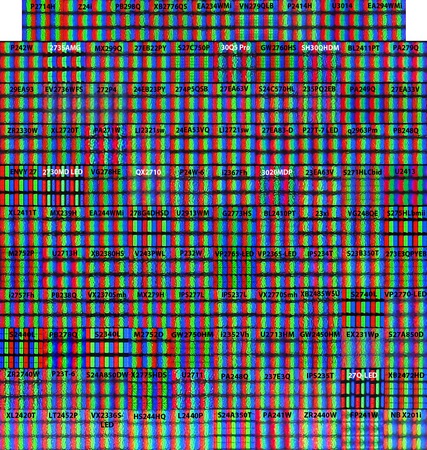

В мониторе Dell P2714H используется новая AH-IPS матрица с обычной матовой поверхностью. Рассмотрим полученные макро-снимки:
КЭ присутствует в полной мере (так же, как у многих ранее протестированных AH-IPS моделей). Отдельно отмечу, что по своей видимости на Dell P2714H он выражен явно меньше, чем на мониторах с e-IPS и H-IPS панелями, но чуть сильнее, либо сравнимо с дисплеями с защитным пластиковым покрытием. При этом я не могу сказать, что КЭ сильно бросается в глаза и мешает работе. Однако, если вы являетесь приверженцем более чистого изображения, то стоит рассмотреть модели с полуматовым (к примеру, новые дисплеи на AMVA – ASUS VN279QLB, BenQ GW2760HS и Samsung S27C750P) или даже глянцевым покрытием (HP Envy 27 и одна из моделей Acer). В последнем случае, как и полагается, присутствуют свои недостатки.
От эффекта Cross Hatching используемая матрица в отличие от многих современных 23-24-дюймовых IPS панелей не страдает. Это один из ее очевидных плюсов.
Измеренная частота широтно-импульсной модуляции подсветки Dell P2714H составила ~260 Гц (двадцать шесть полос при выдержке затвора 1/10 секунды), как и у большинства конкурентов модели на IPS матрицах. Однако с учетом того, что в мониторе применяется W-LED подсветка (а светодиоды гаснут и загораются моментально), даже подобная частота ШИМ вероятно не может считаться серьезным преимуществом перед моделями с частотой около 175-200 Гц.
С учетом новой моды на «безШИМность» эту особенность монитора я могу отнести лишь к «Может не устроить». А вообще странно, почему до сих пор на 27-дюймовых AH-IPS в основной своей массе наблюдаются модели с ШИ-модуляцией. Неужели после прихода новых AMVA+ без оной нас ждет новый этап развития IPS?
