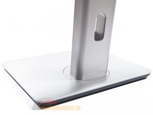

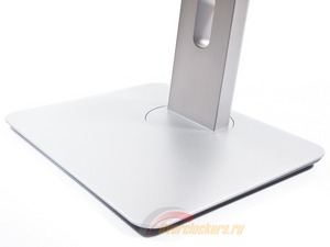

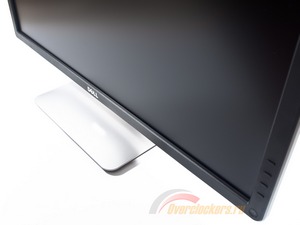

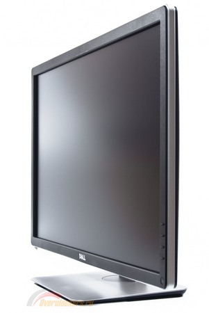

Прямоугольная подставка со скругленными углами обладает небольшими габаритами и использует матовый, слегка шершавый пластик цвета алюминия.

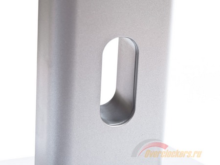

Система прокладки кабелей выполнена за счет овального выреза в центральной стойке. Такое решение нельзя назвать идеальным.
При высоком (средне-максимальном) положении экрана провода становятся видны, чего можно было бы избежать при использовании в задней части фиксаторов, как делают некоторые другие производители. В Dell P2714H производитель додумал использовать пластиковый элемент, скрывающий подключенные в разъемы кабели. Для офиса (в open space), где монитор может стоять в центре помещения, подобное решение практично, но для дома, в случае если дисплей приставлен к стене – оно бесполезно.

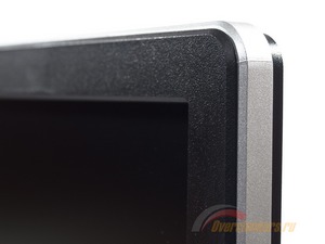

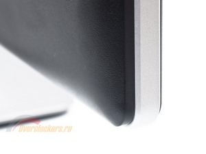

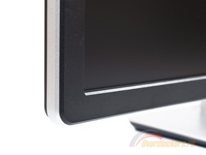

Как видно по представленным фотографиям, в модели Dell применен серый и черный матовые пластики. Качество подгонки деталей нареканий не вызывает. Монитор не скрипит и не хрустит. Корпус не поддается скручиванию, а сам дисплей в сборе выглядит монументально.

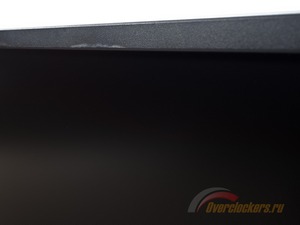

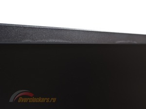

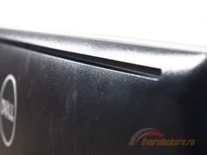

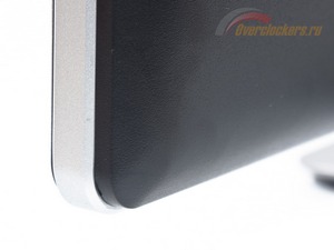

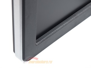

На этом хорошее заканчивается. У попавшего на тесты экземпляра P2714H были явные недостатки по обработке материалов и их качеству. Так, присутствует плохо прокрашенный пластик в задней части, из-за чего поверхность не кажется одним целым. Есть определенные проблемы с покраской передней рамки. Под различными углами просмотра видны огрехи в толщине слоя.
Возникли претензии и к толщине пластика в центральной колонне, и к тому, как он выгибается под ее весом. Сама подставка крепилась к корпусу не всегда плотно, пару раз при фотосъемке монитор чуть не оказывался на полу. Так что будьте осторожны и внимательно проверяйте дисплей на внешние дефекты, которые в дальнейшем могут вас раздражать.
К тому же P2714H нельзя отнести к дешевым устройствам, в связи с чем ожидаешь увидеть что-то более качественное. Но, увы, в данном случае этому не суждено было сбыться. Итоговая оценка за качество сборки – четыре балла, а за используемые материалы – три.

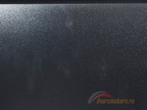

Фотография выше подтверждает тот факт, что P2714H обладает матовой поверхностью матрицы без каких-либо защитных пластиковых покрытий.

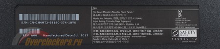

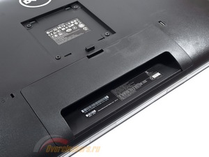

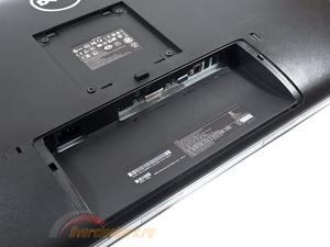

В задней части монитора находится наклейка с информацией, которая повторяет таковую с упаковки. Из нового, пожалуй, только дата производства – июль 2013 года.

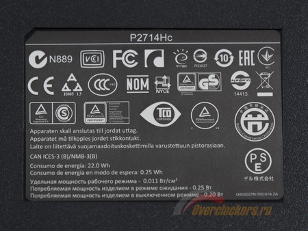

После демонтажа подставки перед пользователем предстает наклейка с большим количеством различных пиктограмм о соответствии разным стандартам: безопасности, электропитания, экологии и прочим. Здесь же повторно подтверждается настоящий производитель монитора – компания TPV Electronics (Fujian).

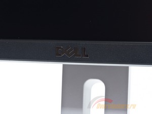

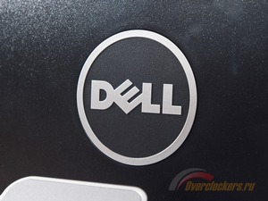

На корпусе рассматриваемого монитора присутствуют два хромированных логотипа компании различного стиля.

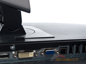

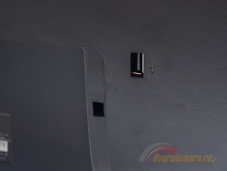

В задней части корпуса находится один из коннекторов USB 2.0.
Все остальные разъемы размещены в соответствующей области и ориентированы вниз. Среди них: питание, цифровые DisplayPort, DVI-D, аналоговый D-Sub, USB порт для подключения к ПК и оставшиеся три USB 2.0 порта для работы с различной периферией.

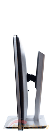

Подставка монитора обладает расширенными эргономическими возможностями для подобного класса устройств Dell. В случае с P2714H можно изменить наклон панели от -4 до +21 градусов, осуществить поворот на 45 градусов вправо-влево, изменить высоту в пределах 115 мм.
