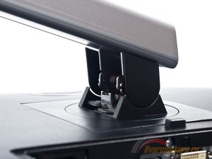

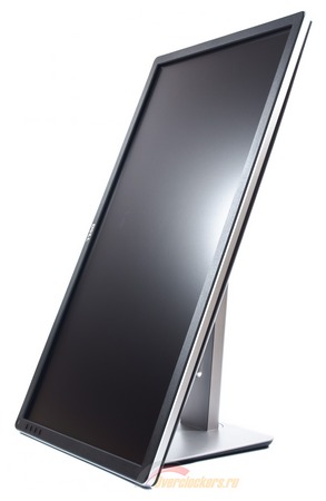

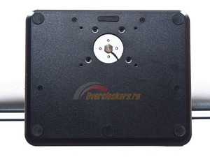

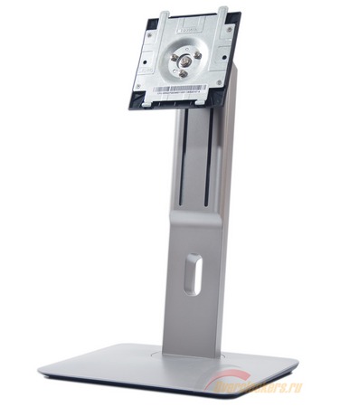

Есть у дисплея и возможность переворота в портретный режим (Pivot), который по неизвестному стечению обстоятельств отсутствовал в младшем P2414H, хотя по факту он там есть.
Возможной причиной на то является практически безупречная центровка корпуса и необходимость прикладывания существенных усилий для осуществления переворота. Взглянув на монитор и попробовав сделать это, как говорится «в легкую», у вас тоже ничего не выйдет.

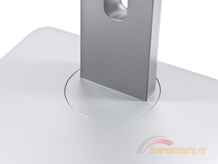

Покачивания корпуса на подставке сведены к минимуму. Элементы крепления сделаны из металла.
Основание подставки выполнено из матового пластика, однако само нутро металлическое. Для сцепления с рабочей поверхностью используется шесть резиновых ножек, которым относительно удается удерживать монитор в одном положении при повороте на возможные 45 градусов вправо/влево. Хотя здесь все зависит больше от самой рабочей поверхности, ибо механизм поворота у корпуса довольно тугой.

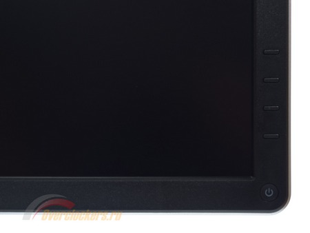

Управление монитором производится посредством четырех физических клавиш и одной дополнительной кнопки включения и выключения питания с белым светодиодом, расположенных в правой части рамки. Никаких опознавательных знаков пользователь не увидит, но здесь они и не нужны. Как и у рассмотренных ранее устройств Dell, у P2714H кнопки с изменяемыми функциями. Это значит, что перед каждой на экране высвечивается иконка действия, которое в данный момент осуществляется с ее помощью.

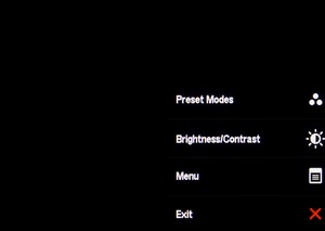

Чтобы вызвать окно настроек, достаточно нажать любую из четырех кнопок управления.
Далее предстоит выбрать один из необходимых разделов, два из них могут быть переназначены пользователем на свое усмотрение.

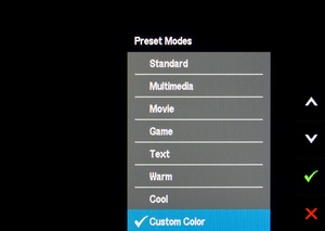

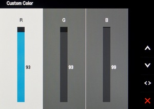

По умолчанию пользователь может выбрать один из предустановленных режимов изображения, выставить настройки яркости и контрастности. При переключении в пресет Custom Color можно настроить значения RGB.

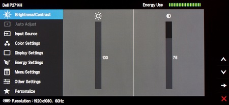

Первый раздел повторяет функции быстрого изменения яркости и контрастности. Разница лишь в количестве действий для получения конечного результата.

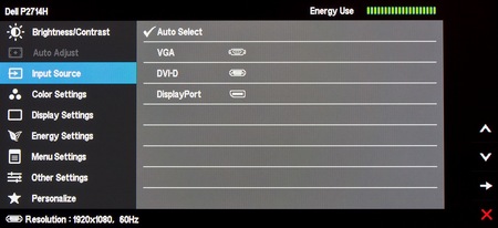

Выбор необходимого видеоинтерфейса осуществляется в подменю с соответствующим названием – Input Source.

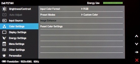

Тип входящего цветового формата (RGB или YPbPr), режим изображения и сброс цветовых настроек – за все это отвечает Color Settings.

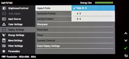

В разделе Display Settings присутствуют настройки скалера изображения, резкости (лучше оставить по умолчанию) и активация динамической контрастности. Здесь же можно сбросить все эти настройки к значениям по умолчанию.

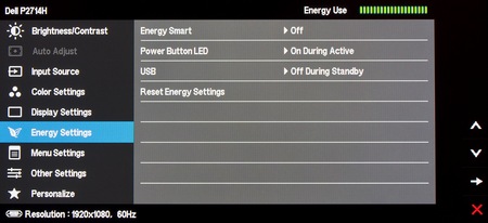

В новом разделе Energy Settings можно включить «умное» снижение энергопотребления (обычное снижение яркости), задать условия работы светодиода питания и USB портов. Сбросить изменения к настройкам по умолчанию можно с помощью соответствующего пункта.

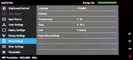

Задать язык локализации, произвести переворот меню (видимо, для тех, кто будет использовать совместимый VESA кронштейн с Pivot), изменить прозрачность меню, установить таймер на исчезновение OSD экрана и заблокировать его можно в Menu Settings.

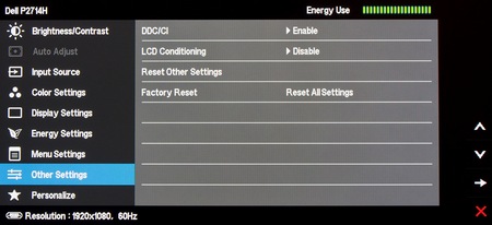

Раздел Other Settings позволяет отключить DDC/CI интерфейс, активировать функцию LCD Conditioning для проверки экрана на битые пиксели без использования компьютера (удобно при покупке в магазине). Опция Factory Reset сбрасывает все (!) настройки к заводским установкам.

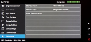

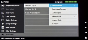

Возможность изменить одну из двух кнопок быстрого доступа представлена в разделе Personalize. Перечень доступных опций:
- Preset Modes;
- Brightness/Contrast;
- Auto Adjust (для аналогового подключения);
- Input Source;
- Aspect Ratio;
- Rotation.
Причем для двух пунктов из шести можно определить точные значения. То есть, если вы хотите, к примеру, чтобы при двойном нажатии монитор переходил в режим Custom Color, то нет ничего проще.
Но если честно, на мой взгляд, половина из них будет в любом случае использоваться крайне редко, а поэтому заводские настройки являются оптимальным выбором с точки зрения первостепенных параметров изображения. Но выбор – это все равно хорошо.

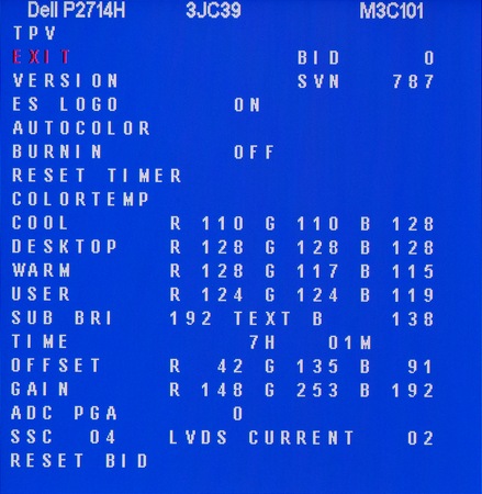

Доступ к сервисному меню в случае с моделью Dell P2714H был найден за счет одновременного зажатия двух верхних клавиш управления в момент включения монитора.
В самом сервисном меню представлено много всего интересного, полезного и не очень. Управление разгоном матрицы OverDrive отсутствует, хотя у младшего P2414H оно было. Снова напомню, что все изменения вы производите на свой страх и риск. Если не знаете, зачем нужен тот или иной пункт – лучше его не трогайте – монитор проработает дольше
