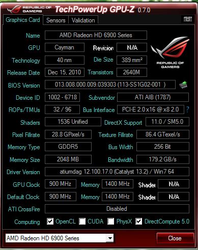

- Видеокарта: AMD Radeon HD 6950@6970 («референс»);

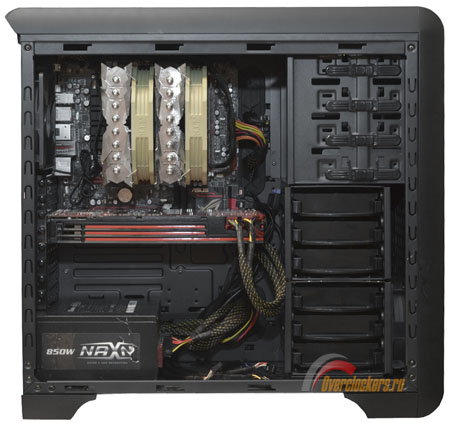

Монтаж тестовой конфигурации внутри нашего героя дело не сложное, но пара нюансов все-таки присутствует.
Стойки для материнской платы изначально выставлены производителем в положение, соответствующее формату ATX. Так что для моей платы ASUS Maximus V Gene пришлось часть из них вкрутить в другие отверстия. Для этого как нельзя кстати подошла насадка для отвертки.

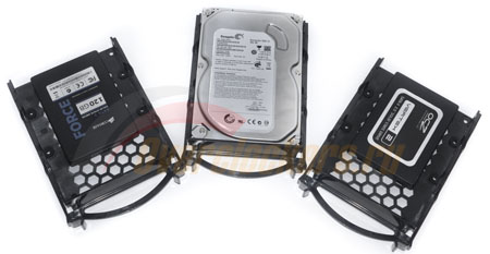

Далее я взялся за жесткие диски. Как уже известно, для накопителей формата 3.5/2.5” производитель предусмотрел шесть одинаковых лотков. Безвинтовой системы крепежа здесь не предусмотрено, так что после монтажа материнской платы не стоит далеко откладывать отвертку.
Для жестких дисков используются длинные винты с большой шляпкой, они прикручиваются к HDD через резиновые прокладки, которые должны гасить вибрации при работе.
Для SSD таких роскошеств не предлагается, поэтому они закрепляются маленькими винтами. И после проделанных манипуляций нужно просто задвинуть лотки в корзину. Все три диска были установлены в нижнюю часть, поскольку именно она по умолчанию снабжена хоть каким-то обдувом.
Все провода можно подключить с обратной стороны без особых проблем, хотя с нижним диском придется попотеть. Там у меня примостился твердотельный диск, и его размеры сыграли злую шутку. С ним придется взять прямой шлейф, поскольку угловой упирается в днище корпуса и грозит отломать коннектор у SSD.
После подключения накопителей подошла очередь блока питания. Такая последовательность была выбрана потому, что без видеокарты гораздо проще развести кабели, а поставить видеоплату дело недолгое.
БП устанавливается на свое посадочное место, снабженное мягкими подкладками, и закрепляется четырьмя винтами.

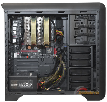

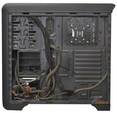

Все кабели я постарался по максимуму увести за поддон, благо что места там хватает. Последним штрихом стал монтаж видеокарты.

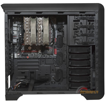

Таким образом, установка полностью завершена. В основном отсеке получилось довольно аккуратно убрать провода.
С обратной стороны кабели питания расположились за корзинами с HDD и материнской платой.
Выше уже упоминалось, что в вертикальном положении не так просто попасть в пазы шасси, а когда этому препятствуют кабели это вдвойне труднее. Поэтому после нескольких бесплодных попыток пришлось положить корпус на бок.

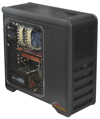

С противоположной стороны сквозь прозрачное окно виднеется установленное «железо». Не хватает только яркой подсветки.

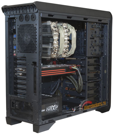

Корпус без особых проблем вмещает высокие процессорные «башни» – от боковой стенки «Серебряную стрелу» отделяет около 1 см.
Есть где разгуляться и для видеокарты, ее максимальная длина может быть 300 мм. И это при установленной корзине для «винчестеров». А ведь никто не мешает ее удалить, в таком случае длина видеоадаптера может достигать 440 мм, остается только вопрос – где достать такой длиннющий ускоритель.

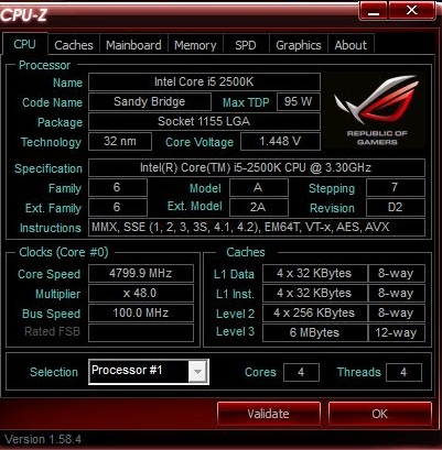

Для проверки возможностей штатной системы охлаждения центральный процессор был разогнан до частоты 4.8 ГГц при напряжении 1.45 В.
Оперативная память и видеокарта функционировали на номинальных частотах.

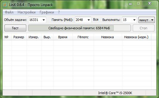

CPU нагружался программой LinX с AVX версии 0.6.4.

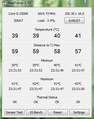

За показатели температуры отвечает программа RealTemp версии 3.70. Как всегда, фиксировалась температура самого горячего ядра.
