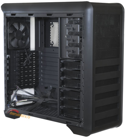

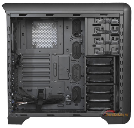

Но не все сразу! Боковые стенки держатся парой винтов с накатанной головкой, а с основным шасси они соединяются посредством выступающих «лепестков» на дверце. И вот как раз попадание ими в отверстия шасси вызывает некоторые затруднения. Но это справедливо для вертикального положения корпуса, если же положить его на бок, то все просто.
Модели в форм-факторе Midi Tower, которые могут похвастать оригинальной компоновкой, редкость. И DarkForce в этом случае не выпадает из общего ряда.
Интерьер внутри окрашен в черный цвет, что в сочетании с большим окошком выглядит эффектно.

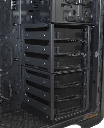

В передней части располагаются отсеки для накопителей. Шесть посадочных мест разбиты на две независимые корзины по три штуки на брата.

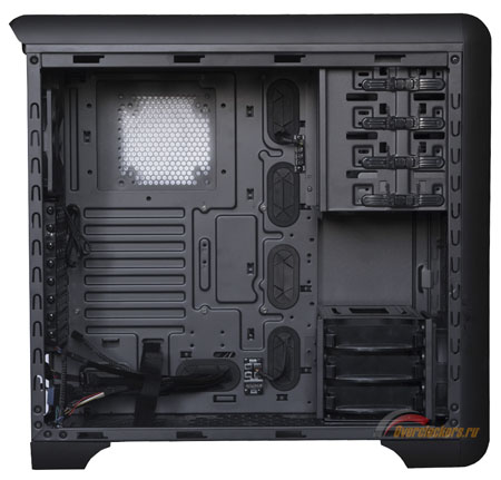

Каждая из частей держится несколькими винтами с накатанной головкой, сцепляясь друг с другом и остальным корпусом специальными пазами. По идее вы можете удалить верхнюю часть и освободить место под длинную видеокарту или, как вариант, снять нижнюю, чтобы расположить на днище радиатор СВО.
А можно удалить обе. На днище установлен «фундамент» из толстого пластика под корзину, который закреплен четырьмя винтами.

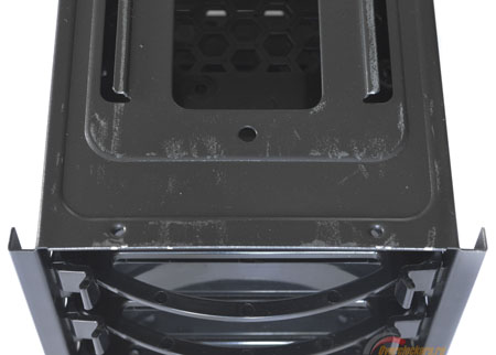

Стоит заметить одну особенность. Если вы хотите удалить весь набор, то это делается с небольшим усилием и без особого труда, однако если вздумается оставить только нижнюю часть, то придется приложить недюжинную силу. Верхняя корзина находится в столь надежной сцепке с окружающими элементами, что после пары вытаскиваний на ней остаются следы, а содранная краска обнажает металл.
Вставка корзины обратно – то еще удовольствие. Даже если попал в пазы, она идет очень туго, отчего приходится с силой хлопать по корзине. Или класть корпус на бок и так задвигать.

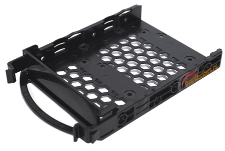

Сами диски предполагается размещать в пластиковых лотках.
Если честно, то глядя на закрытость лотков, помноженную на конструкцию самой корзины, появляется оправданный скепсис по поводу возможности нагнетающего вентилятора как следует охладить «винчестеры». Но у нас еще будет время проверить эту гипотезу.

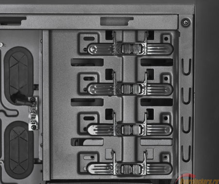

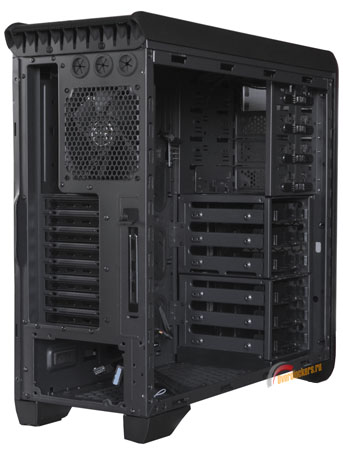

Выше располагаются отсеки 5.25”. Самый нижний из них снабжен металлическим переходником для устройств 3.5”. Присутствует безвинтовое крепление.

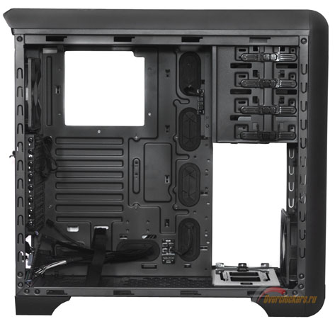

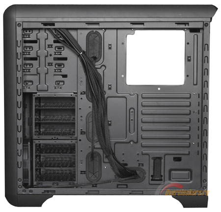

Корпус позволяет разместить внутри материнские платы размера ATX и mATX. Поддон для «материнки» снабжен несколькими вырезами под кабели питания и шлейфы накопителей. Радует, что такой атрибут, как резиновые заглушки, докатился до среднего ценового сегмента.
Еще одно большое отверстие сделано для легкого доступа к «бэкплейту». Помимо этого оно служит для улучшения охлаждения обратной стороны материнской платы.
Блок питания устанавливается на небольшие выступы, а набор монтажных отверстий позволяет поставить его в двух положениях. Производитель снабдил посадочное место лентой на «липучке», правда, ее назначение осталось непонятным. В инструкции приведена фотография, где этой лентой БП обхватывается, видимо, для лучшего закрепления. Может, это на случай землетрясения?
Обратная сторона снабжена скобами для закрепления проводов. Толстый пучок проводов от панели внешних портов изначально намертво закреплен стяжками.
Расстояние от боковой стенки до поддона составляет 17 мм, что в теории позволяет спрятать все кабели от посторонних глаз.

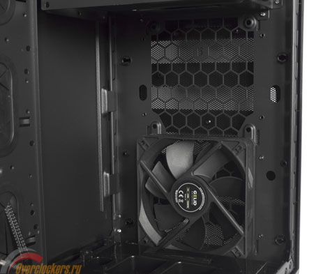

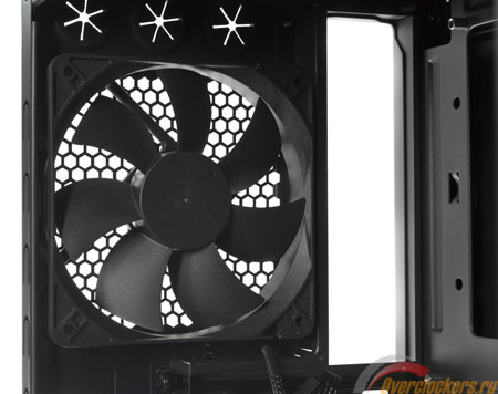

Воздушные потоки внутри корпуса формируют всего два вентилятора типоразмера 120 мм. Один из них расположен на передней стенке,…
… а второй уютно примостился на задней стенке рядом с панелью I/O материнской платы.
Оба вентилятора лишены какой-либо маркировки, но по техническим характеристикам они являются близнецами. Скорость вращения крыльчатки составляет 1200 об/мин. Данных по объему прокачиваемого воздуха и уровню шума нет.
Большинство моделей вентиляторов Gelid используют особый подшипник Nanoflux Bearing, который обеспечивает большой срок службы при низком уровне шума, поэтому можно надеяться, что именно его производитель задействовал здесь.

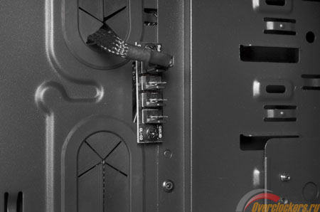

Еще одна интересная деталь связана с подключением всех корпусных вентиляторов. Для этого предусмотрены две небольшие платы, которые соединены кабелем. Одна из них прикручена в верхней части:

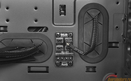

Главная плата располагается снизу:
На ней распаян Molex для подключения питания. Таким образом, почти все корпусные вентиляторы могут быть подключены без использования материнской платы. Удобно, но стоит посетовать на пару моментов:
- Никакого контроля скорости вращения не предусмотрено;
- Стоило расположить их с обратной стороны, дабы не портить экстерьер лишними проводами.

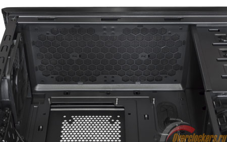

Фронтальная часть способна принять еще один вентилятор размера 120 мм, напротив верхней корзины для HDD. Но это далеко не все. При тщательном осмотре передней части после снятия выяснилось, что нижние три отсека 5.25” закрыты металлическими заглушками, которые можно выломать, но именно в них сделано еще одно посадочное место под «стодвадцатку». Причем вентиляторы можно разместить как внутри шасси, так и снаружи – пространство под пластиковой накладкой позволяет это.
На днище сделаны посадочные места для двух пропеллеров 120/140 мм. Понятное дело, что при использовании пары с нижней частью корзины для HDD придется распрощаться.
Под верхней крышкой приготовлены два места под вертушки размера 120 и 140 мм.

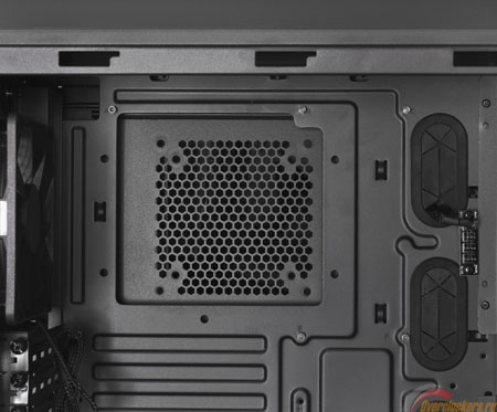

Не стоит забывать и о боковой стенке, которая готова принять вентилятор 120/92 мм. Правда, сюда влезут исключительно тонкие пропеллеры.
