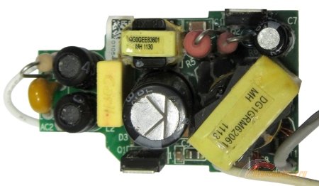

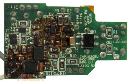

Verbatim LED Classic A E27 9W (440 лм)
Схема набита довольно плотно, но все детали на своих местах, даже входной фильтр. С обратной стороны элементов не меньше.
Я не знаю, что означают темно-желтые потеки на плате, но на герметике никаких следов перегрева не обнаружено, да и форма темных пятен не соответствует следам термического повреждения. Скорее всего, просто такой лак.
На плате установлена микросхема управления.
Скорее всего, это iw3610 производства фирмы iWatt. Данная микросхема выпускается в двух вариантах, «-00» для сети 100 В и «-01» на 230 В, отсюда и получается маркировка «iw36101» в исполнении под сеть 230 В.

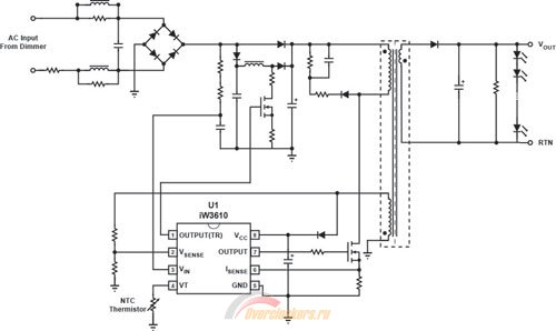

В документации на нее приведена типовая схема включения.
Осмотр печатной платы не выявил явных расхождений, отличия заключаются лишь в номиналах некоторых элементов, задающих величину выходного напряжения и тока. Если сравнивать данную схему с обычным однотактным преобразователем с APFC, то наблюдается много общего, хотя есть и важные отличия – стабилизация (ограничение) выходного напряжения ведется по первичной стороне с обмотки питания микросхемы.
Стабилизация тока светодиодов также выполняется по первичной стороне, за счет фиксации тока истока нижнего ключевого транзистора. Оба эти решения не могут гарантировать очень жесткой стабильности выходного напряжения (тока), но это и не требуется, достаточно уложиться в несколько процентов. Кроме того, балласт работает при неизменной выходной мощности, а потому в жесткой стабилизации нет необходимости. Кроме экономии места на плате, а его явно не хватает, такое упрощение снижает стоимость устройства, что является положительным качеством.
Поддержание неизменного тока светодиодов осуществляется на первичной стороне преобразователя за счет одной особенности импульсного преобразователя – мгновенный ток в первичной обмотке пропорционален току вторичной обмотки с учетом коэффициента трансформации. На основании этого эффекта и знания скважности импульсов, микросхема управления легко «вычислит» действующее значение тока на выходе и соответствующим образом его стабилизирует. Кроме поддержания тока светодиодов, эта микросхема может изменять силу тока на выходе в зависимости от «меры деформации» сети, порождаемой работой тиристорных светорегуляторов.
Особенности функционирования устройства в этом режиме довольно подробно описаны в документации на микросхему, а потому, наверно, не стоит останавливаться на этом вопросе. Впрочем, одно ценное свойство отметить следует – микросхема хорошо «видит» режим коммутации только при четких перепадах уровня. На входе сетевого питания преобразователя установлен фильтр, что очень хорошо и благотворно сказывается как на самом балласте, так и на работе других устройств, но порождает проблемы с уровнями.
Дело в том, что сразу после дросселей входного фильтра стоит конденсатор, который неизбежно порождает проблему с четким определением уровней – тиристорные регуляторы работают как коммутаторы, разрывая и соединяя цепь питания лампы. После разрывания напряжение на входе электронного балласта должно бы сразу снизиться до нуля, но наличие входного конденсатора не позволяет это сделать. В предыдущей статье рассматривалась работа этой лампы от светорегулятора и было определено, что для полноценной работы устройства требуется наличие обычной лампы накаливания, которая, скорее всего, и выполняет функцию резистора для разряда фильтрующего конденсатора в моменты отключения тиристорного регулятора.
Возвращаясь к схеме, стоит отметить наличие двух независимых силовых узлов – APFC и однотактного обратноходового преобразователя. Оба работают в типичных для них режимах: первый согласует коэффициент мощности и выпрямляет-повышает-сглаживает напряжение сети на накопительном электролитическом конденсаторе, а второй запитывается от этого конденсатора и формирует гальванически изолированное выходное напряжение питания светодиодов. По схожим принципам работают мощные компьютерные блоки питания и это не является чем-то необычным.
Зато при работе от светорегуляторов начнут проявляться «особенности»: управляющая микросхема обладает способностью оценивать степень искажений в напряжении питания, вносимых светорегулятором, и по ним менять ток светодиодов. Причем, это делается исключительно средствами микросхемы без помощи каких-либо дополнительных датчиков или преобразователей. Неплохое решение, надеюсь приживется.

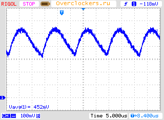

Электронный балласт формирует стабильный ток через светодиоды.
Лампа обеспечивает крайне низкий уровень пульсаций светового потока. Обратите внимание на шкалу времени (5 мкс), это пульсации на рабочей частоте высокочастотного преобразователя, а потому они никак не могут быть заметны. Ну, а что «не заметно», то и особо не фильтруется. Светодиод больше страдает от перегрева, поэтому высокочастотные колебания тока для него не существенны, если уровень пульсаций не слишком велик – он просто не успевает нагреться/остыть. Из этих наблюдений следует, что хотя высокочастотные пульсации тока светодиодов и присутствуют, но это совершенно не важно.

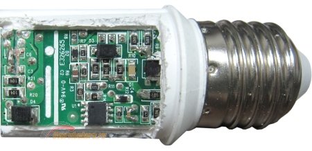

Verbatim LED Classic A E27 10W (820 лм)

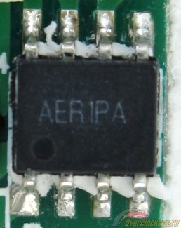

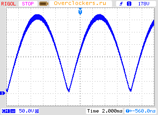

Этимология надписи «AERIPA» покрыта мраком, поэтому о схемном исполнении можно только догадываться. Концепция построения явно подразумевает какую-то разновидность однотактного обратноходового преобразователя. Для начала стоит взглянуть на форму напряжения питания узла преобразователя.

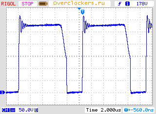

Подобная форма может означать лишь одно – отсутствие сглаживающего конденсатора после сетевого выпрямителя. Почему же светодиод не дает стопроцентные мерцания? Может, преобразователь какой-то особенный? Напряжение на стоке транзистора:
Да нет, обычный «однотактный обратноходовой», ничего необычного.
