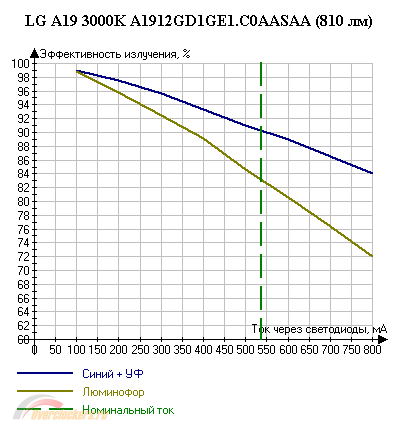

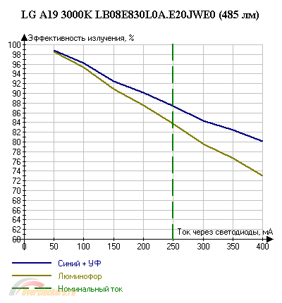

Для изучения этого вопроса можно провести измерение эффективности излучения при различной величине тока и посмотреть «отклик». Условно говоря, светодиод состоит из двух элементов: самого излучающего кристалла и люминофора. Кристалл генерирует излучение в УФ (ультрафиолетовом) и синем участках спектра, а люминофор переизлучает их в видимое свечение диапазона «зеленый-красный». Таким образом получается белый цвет свечения светодиода. Для получения данных используется сдвоенный фотодатчик, каждый на свою полосу спектра, при этом они оба «видят» одну и ту же часть светодиода.
На графиках отчетливо видно, что основное падение эффективности светового потока (светоотдачи) вызвано ухудшением работы люминофора. При номинальном токе кристалл светодиода снизил эффективность лишь до 93%, а люминофор потерял почти две трети (69%). Второй неприятный момент – коль скоро меры деградации основного излучения (синие составляющие) и люминофора (зелено-красная часть спектра) не совпадают, то это прямо означает изменение цвета свечения.
Впрочем, если вы не профессиональный фотограф или художник, то вряд ли заметите изменение соотношения цветовых компонентов на 10-15%. Большей разности компонентов не будет, ведь «заметность» зеленого и красного цвета значительно больше, чем «синего», а потому резкая деградация свойств люминофора будет проявляться лишь в падении яркости свечения. Чуть более синий оттенок на этом фоне не будет заметен.
Для оценки правильности работы нет «образца», поэтому светодиоды будут сравниваться между собой.
«Verbatim 440» – очень стабильная работа кристалла (синий + УФ), но вот люминофор портит все дело, ужасные результаты. На номинальном токе падение эффективности до 70%. В других моделях цифры лучше, причем значительно – лишь 84%. Попробую предположить, что отгадка кроется в цветовой температуре светодиодов: для лампы «Verbatim 440» регламентируется Тц 2700 К, что существенно меньше остальных моделей с Тц 3000 К. Разница вроде небольшая, 3000-2700, но это обязывает перенести больший акцент свечения с полупроводникового кристалла (синий) на люминофор (зеленый-красный).
Как следствие, его делают «толще», что повышает значимость стабильности его характеристик на общий световой поток. В качестве косвенного подтверждения прошу обратить внимание на величину снижения эффективности люминофора для трех других типов светодиодов – везде одна и та же цифра, 84 процента.
По свойствам самого кристалла, хуже всего обстоят дела у «LG 485» (88%), но это не сильно отличается от других светодиодов (91%, 94%, 90%). При повышении тока выше номинального все светодиоды ведут себя одинаково – монотонное снижение эффективности продолжается тем же темпом.

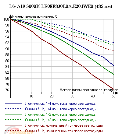

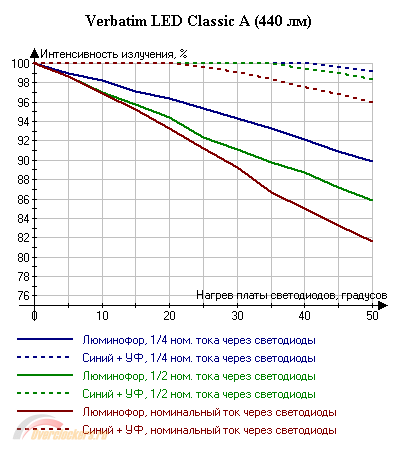

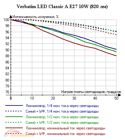

Приведенный ранее тест выполнялся при довольно лояльном тепловом режиме – платы светодиодов устанавливались на очень большой радиатор, а потому дополнительный нагрев был минимален. Теперь можно подойти иначе – задать неизменный ток и подогревать плату светодиодов, что позволит оценить изменение эффективности излучения от температуры.
Измерения в предыдущей статье показали, что во время долговременной работы радиатор лампы нагревается до 40 градусов выше окружающей среды. Если учесть тепловые потери в 3-8 градусов на переходе «плата-радиатор», то следует рассматривать нагрев платы примерно до 45 градусов (выше окружающей среды). Из этих соображений и выбирался диапазон тепловых испытаний, до 50 градусов. Иначе говоря, конечные значения графиков отмечают типичный режим работы светодиодов в тестируемых устройствах.
В качестве «нагрева» понимается добавочная температура к окружающей среде. Для получения абсолютных значений следует прибавить температуру окружающего пространства вокруг лампы.
Самая плохая термостабильность у светодиодов лампы «LG 485», причем по обеим номинациям – и по люминофору, и по излучению кристалла. По люминофору лучше всего дела обстоят у «Verbatim 820». Надо отметить, что эта лампа показала качественно лучшую светоотдачу среди представленных четырех моделей – 73 лм/Вт, тогда как продукция LG продемонстрировала лишь 56 лм/Вт. К слову, у «Verbatim 440» 45 лм/Вт.
По стабильности излучения в синей-УФ области светодиоды «Verbatim 440» показывают очень хорошие результаты. На половинной величине тока следуют уникальные результаты: эффективность снижается лишь до 98%, тогда как другие демонстрируют 96-92%.
