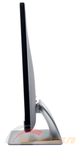

Монитор HP Pavilion 23xi, как и все его конкуренты, обделен широкими эргономическими изысками и довольствуется исключительно наклоном панели в диапазоне от -5 до +25 градусов, что не так уж и плохо.
Центровка панели выполнена, как и всегда в таких случаях, идеально. Система крепления и наклонный механизм сделаны из металла, а значит за надежность можно не беспокоиться. Благодаря широкой центральной колонне (да и в целом проработанному дизайну корпуса) покачивания сведены к минимуму. Любые колебания прекращаются через секунду. Минимальные же воздействия на HP 23xi никак не отражаются.
Основание подставки выполнено целиком из пластика, никаких вам металлических вставок. По периметру находятся семь резиновых ножек все из того же пластика, без каких-либо дополнительных насечек или грубой фактуры. Говоря иначе, они плоские и скользкие, а монитор как по маслу ездит по столу из любого материала (предположительно). Некоторые это могут воспринять, как минус, но с моей точки зрения это лишний плюс. Появляется вторая степень свободы – беспроблемный и легкий поворот монитора вокруг своей оси. Да и если его специально не трогать, то никуда он от вас не уедет.
