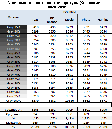

Продолжим изучение монитора HP Pavilion 23xi, оценив стабильность цветовой температуры в стандартных и специальных режимах изображения.

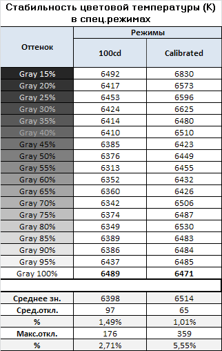

Результаты данной таблицы представляют собой отклонения точек серого клина по оси X. Вертикальную ось они не затрагивают, а поэтому оценить наличие паразитных оттенков можно лишь по CIE диаграмме из подраздела «Гамма-кривые, баланс серого и результаты UDACT».
С учетом не самой высокой точности установки White Point отклонения серого клина оказались небольшими – всего 1.55% в среднем и около 2.8% в максимуме (по четырем режимам, за исключением Movie).
Произведенные ручные корректировки помогли справиться лишь с точкой белого – 6489К. Отклонения остались прежними. Только после калибровки и применения созданного профиля среднее значение упало до 1.01, а максимальное возросло до 5.55%. Так бывает и мы с вами успели убедиться в этом уже не один раз.

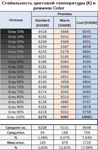

Теперь рассмотрим результаты специальных режимов ЦТ Color. Напомню, что по умолчанию производитель установил пресет «Standard (6500K)». Поэтому стоит учитывать, что значения его столбца полностью совпадают с результатами режима Text из первой таблицы данного раздела тестирования. Остается лишь поговорить про оставшиеся предустановки цветовой температуры:
Как оказалось, пресеты Warm (5000K) и Cool (9300K) в целом соответствуют своим названиям. Однако полученные отклонения в разы больше, чем при установках по умолчанию. В случае с Warm – 3.37% и 13.62% соответственно, а в Cool – 7.54% и 17.09%. Плохо, а поэтому лучше остановиться на Standard, либо настроить значения RGB вручную.

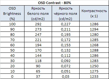

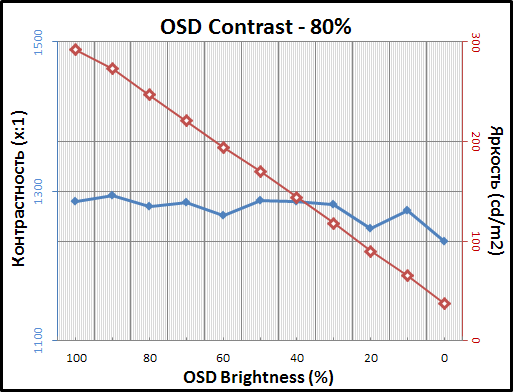

Для изучения стабильности контрастности и диапазона изменения яркости был выставлен режим Text. Значение яркости менялось с 100 до 0% с шагом в 10 единиц. Для представленной ниже таблицы измеренные значения были получены через программу HCFR, которая дает возможность более точно оценить уровень черного (три знака после запятой) и соответственно определить достоверный коэффициент контрастности.
Полученный широкий рабочий диапазон яркости составил 37-292 нит при практически неизменном уровне контрастности в ~1280:1. Результаты кроме как превосходными назвать сложно. Да еще и коэффициент контрастности практически на 13% выше значения из ТХ.
Значение верхней границы яркости точки белого в 292 нит позволяет без каких-либо проблем работать с монитором в большинстве ситуаций, когда на рабочем месте очень светло или на экран падают отраженные/прямые лучи солнца. А нижнее в 37 нит позволит максимально снизить нагрузку на глаза при работе в плохо освещенном помещении либо вовсе в отсутствии дополнительных источников света.

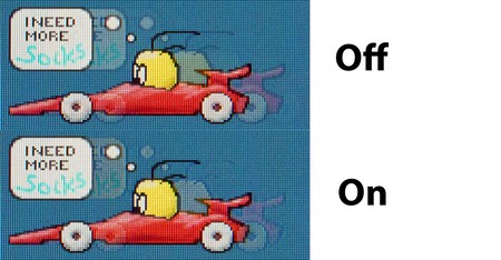

Дополнительно было проверено, как повлияет включение разгона матрицы:
Очевидно, что шлейф сокращается, но появляются слабо различимые артефакты изображения. В тесте Pixel Persistence Analyzer их можно было заметить, а вот в среде ОС сделать это было проблематично. Но тут стоит понимать, что все мы с вами разные, да и задачи порой отличаются. Так что придется выбирать самостоятельно – включить OD или оставить его дезактивированным. Мне же остается пожелать компании HP внедрить в OSD Menu плавную регулировку разгона матрицы, как это делает небезызвестная Iiyama. В таком случае пользователь может лично подобрать самое оптимальное значение по соотношению «скорость – артефакты».

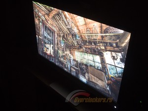

Быстрее всего рассмотреть данную особенность можно, взглянув на угол экрана, находясь где-то в стороне от монитора в темное время суток. Фотография наглядно демонстрирует то, что вы должны увидеть. Также по ней можно судить об отсутствии паразитных оттенков при просмотре изображения под углом. Фактической разницы в сравнении с конкурентами при одинаковых настройках нет.
У модели HP Pavilion 23xi при тестировании на цветных фонах (фотографиях, картинках) Glow проявлял себя слабо. Скорее это было похоже на повальное падение контрастности вместе с небольшим снижением яркости, что происходит на любом LCD экране при изменении угла просмотра.
