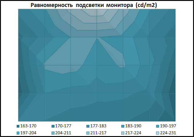

Равномерность подсветки монитора и цветовой температуры по полю экрана проверялась в тридцати пяти точках при установленной яркости дисплея в 200 нит. За основу всех подсчетов (отклонений) берутся данные из центральной точки.
Среднее отклонение от центральной точки составило 6.4%, максимальное – 18.5%. Это средний результат, который явно лучше полученного на Viewsonic VX2370Smh-LED.
По представленной диаграмме поверхности можно наглядно увидеть, как сосредоточен уровень яркости по полю матрицы. Лишь в центральной точке яркость установилась на отметке 200 нит. Выше есть участки посветлее, а в самой верхней точке яркость и вовсе 231 нит. Если тут же сравнить ее с нижним участком матрицы, то не заметить такую разницу будет проблематично. Из четырех углов панели затемнен только нижний правый.

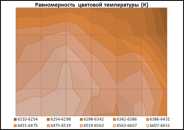

При тестировании использовались ручные настройки ЦТ для получения 6500K, яркость белого поля в центральной точке сохранялась на уровне 200 нит. Результат в 1.4% отклонения в среднем и 5.1% в максимуме – показатель выше среднего.
Полученный диапазон цветовой температуры составил 6210-6651 Кельвин, что почти на 150К меньше разницы между граничными значениями в 600K, выявленными у большинства протестированных по новой методике мониторов. Построенная диаграмма поверхности совсем не напоминает таковую по равномерности подсветки. Проблемной областью, как вы сами можете видеть, является верхний правый угол. Если бы не он, то претензий к Pavilion 23xi по равномерности подсветки у меня бы не возникло, да и максимальное отклонение удалось бы снизить как минимум вдвое.
Говоря про обычную работу, отмечу, что в начале использования модели эту проблему можно заметить, но буквально через пару часов-дней вы про нее точно забудете. Я бы не сказал, что разница в сравнении с центральной точкой в 300 Кельвин это что-то ужасное.
