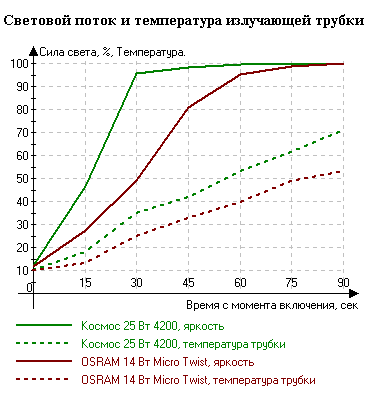

Возможно, вы обратили внимание, что КЛЛ при включении не сразу устанавливают нормальную яркость свечения. Если в лампе есть элементы для предварительного прогрева катодов, то задержка повышения яркости может быть вызвана особенностью работы этой схемы. Но, данный эффект (или дефект?) свойственен и обычным дешевым КЛЛ, в которых искать схему предварительного прогрева слишком уж оптимистично. Итак, возьмем пару ламп (скажем, OSRAM и Космос) и посмотрим характеристики.
Интерес представляет яркость свечения и температура колбы (светоизлучающей трубки) лампы.
Информация снималась каждые 15 секунд, поэтому в графиках присутствует некоторая угловатость. Для обеих ламп начальная температура находилась около 10 градусов, измерить точнее не представляется возможным, поскольку стекло - плохой проводник тепла, да и нагревается холодная лампа в теплом помещении довольно быстро. Графики температуры показывают монотонный рост, не оканчивающийся на 90 секундах отсчета, но это не совсем верно – в течение последующих пяти минут температура повысилась всего на 5-8 градусов.
Кроме обычного режима работы был использован обдув колбы горячим воздухом от паяльной станции. Повышение температуры на 20 градусов (до 95 градусов) совершенно не повлияло ни на яркость, ни на цветовую температуру.
Результаты замеров довольно очевидны, но хотелось бы получить более четкую информацию о начальном этапе включения, что вызывает некоторые технические трудности – попробуйте считывать и записывать на бумаге цифры каждую секунду. Что ж, был применен обходной маневр – снят на видео цифровой вольтметр и его показания вбиты в таблицу по времени. Оказалось, что вольтметр В7-38 характеризуется временем измерения 0.4 секунды, что вполне удовлетворяет посекундной оцифровке.

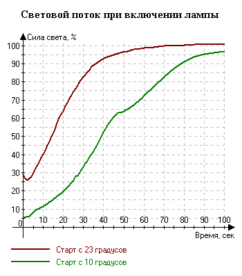

В данном тесте участвовала та же лампа Космос, что и в предыдущем.
Снимались два варианта – лампа охлаждена до 10 градусов (зеленый график) и та же лампа после снятия данных и остывшая до комнатной температуры в выключенном состоянии.
Интересно, что при включении теплой лампы в первые пять секунд яркость свечения падает, или, по крайней мере, не возрастает. В дальнейшем следует монотонный рост, при котором яркость повышается до 85 процентов за 30 секунд.
Холодная лампа ведет себя аналогично, только стадия начального разогрева выражена не столь четко и монотонный рост яркости занимает уже 90 секунд, в отличие от 30 секунд теплой лампы. Да уж, не зря говорят, что люминесцентные лампы плохо относятся к холодному старту. Даже такое «смешное» понижение температуры, с 23 до 10 градусов повысило в три раза время входа в нормальный режим свечения. К слову, из предыдущего графика следует, что температура колбы лампы в рабочем режиме порядка 60 градусов, то есть не полностью остывшая лампа должна включаться достаточно быстро.

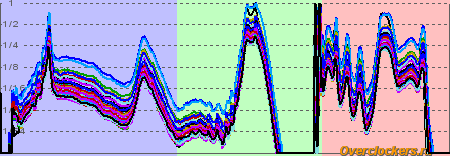

Есть еще один миф, связанный с режимом включения – во время начального прогрева меняется цветовая температура. У меня есть только один способ измерить этот параметр – снять картинки спектра и провести их анализ. Собственно, это и было произведено.
Данные в виде одиночных графиков особого интереса не представляют, сумма всего «хозяйства» при снятии данных в течение 5 минут и с дискретностью 5 секунд (быстрее не справляется фотоаппарат).
На картинке присутствует некоторое смещение графиков по вертикали – при частой съемке аппаратура экспозиции фотоаппарата дает сбои.
По анализу - изменение графиков отсутствует (если учесть вертикальный сдвиг). Графики цветовой температуры не привожу, за все время она менялось вокруг цифры 4080К с допуском +/-80К. Короче говоря, у обычной и исправно функционирующей КЛЛ цветовая температура (иначе говоря «цвет свечения») не зависит от времени работы лампы. Иное дело, превышение мощности колбы и изменение работы люминофора от дикого перегрева… но такой лампы среди тестируемых ламп не оказалось.

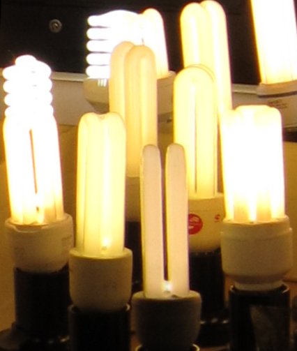

Раз уж разговорились по этим лампам, то хочу напомнить их, извините, мерзкий фиолетовый оттенок. Не верите? Групповой портрет со стенда.
На переднем плане герой повествования, прямо за ним «Экономка» 15 Вт, в левом углу «Philips», в правом «OSRAM». Неплохая подобралась компания. Когда я показывал эту лампу на стенде другим людям, то довольно часто, к своему удивлению, слышал вопрос: «А она включена?»
При обилии ламп 2700К глаз адаптируется к желто-зеленому свету и воспринимает его как «белый». При этом слабо выраженный (на фотографии) фиолетовый оттенок становится очень даже четко заметен.
