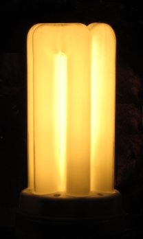

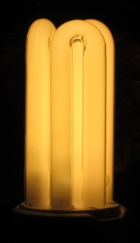

Модель DULUXSTAR, 3U, 8 Вт, E14, 2700К.

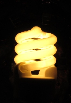

Модель DULUXSTAR Micro Twist, спираль, 11 Вт, Е14, 2700К (две штуки).

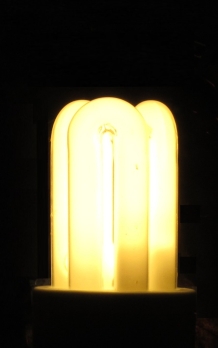

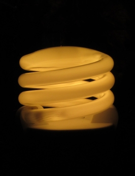

Модель DULUXSTAR Micro Twist, спираль, 14 Вт, 2700К.

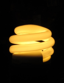

Модель DULUXSTAR, 3U, 16 Вт, 2700К (блок из трех штук).
Все три лампы блока (первая приведена выше):

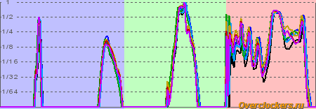

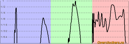

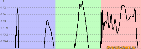

Все КЛЛ характеризуются цветовой температурой 2700К, как это отразилось на их спектрах?
Лампы могут быть и «китайского» производства, но качество явно «немецкое». Вне зависимости от мощности и цоколя спектры всех КЛЛ совпадают.
Средняя равномерность спектра составляет 11 процентов, что довольно много для такой цветовой температуры (2700К).

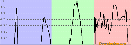

Модель Tornado 8W, спираль, 2700К.
Модель Genie 14W, 3U, 14 Вт, 2700К.
Общий спектр для обеих ламп этой фирмы:
Практически, все то же, что и у продукции OSRAM, только равномерность спектра несколько ниже (9% против 11%).
