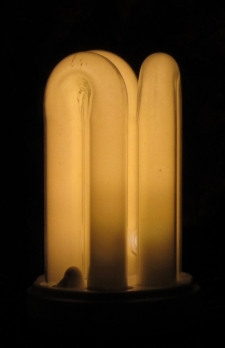

Модель RF 051, 3U, 9 Вт, 2700К (блок из трех штук).
Данные лампы были приобретены в виде блока из трех штук. Разброс данных очень большой и больше нигде не повторяется.
Я затрудняюсь четко определить причину появления столь сильного расхождения. После окончания тестирования на стенде к осветителям GamBiT мы еще вернемся, и станет ясно – это ошибка измерения или естественный разброс свойств ламп.
Наверное, не стоит выставлять полученные картинки по всем трем лампам, но для желающих ознакомиться составлю список.
лампы |
Разброс свойств действительно очень большой, сделать осмысленный анализ не представляется возможным. Цветовая температура в районе 2100-2600К, равномерность спектра порядка 7 процентов.
Фотография показывает желто-зеленый оттенок, что типично для цветовой температуры 2700К.
